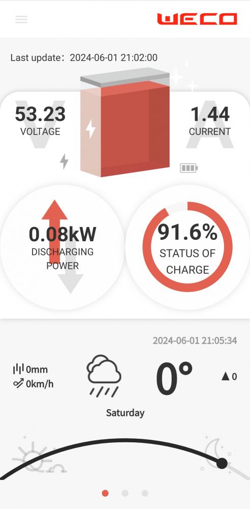

A mí no me parece muy normal lo que te está haciendo la batería a ver si puedes conseguir monitorizarla para saber realmente si baja a los voltios que dices una batería como esa que parece ser de 16 celdas bajar a cuarenta y nueve es mucho, yo tengo una batería más o menos de la misma capacidad que la tuya de la marca weco de dieciséis celdas también y sube al 100% luego deja de cargar solamente carga si estás consumiendo y carga lo que consumes a no ser de que baje al 90%, que es cuando ya vuelve a empezar a cargar con sumas o no pero ese 90% aproximadamente corresponden a cincuenta y tres voltios
Archivo adjunto 31477

Muchas gracias por contestar ,la mia es de 15 celdas ,la tengo monitorizada y esos datos que te e dado son los que me salen en la app del móvil.
Entonces lo que no tenga flotación y me baje al 95% es normal verdad?luego arranca a cargar y la sube al 100%.
No sé subir imágenes si no te las subía para que las echases un ojo.
Re: Flotación en batería lifepo4
Pues si es de 15s esta bien es normal lo que hace
