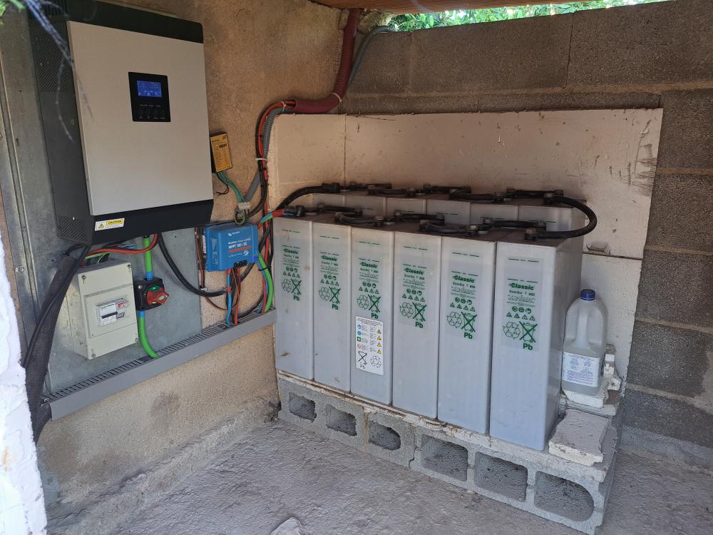

Para que os hagáis una idea, tengo instalado:
- Cargador inversor de 3kw, tipo Must o así, baratito.
- Controlador MPPT 100 i 50 Victron.
- 7 placas de 325w (conectadas 3 y 4 a los controladores)
- 12 baterías 2V 897ah de ácido Enersol T 880.
- Y un aerogenerador de juguete que sólo adorna.
Gracias y un saludo!

1/ Las baterias T880 son de 714Ah C10 sea 17kwh de capacidad total.
De los cuales, se puede sacar unos 5kwh/noche(30%), y algunas veces 8,5kwh (50%).
Es decir que con 4x US2000C (pylontech), tendrias el equivalente de tu bateria de plomo nueva.
2/ Ahora, 6 años es poco tiempo para baterias de traccion.
Puede ser que no has hecho el mantenimiento (limpiar, lijar, apretar todos los contactos, incluso los puentes). Sin olvidar de bajar los automaticos de placa antes de hacerlo.
Otro punto es el inversor (must?), no se si permite cargar bien estas baterias.
4 placas y 3 placas, supongo que tienes 4 placas (2 serie de 2) al bluesolar, y 3 placas en paralelo al inversor (sera un modelo PWM).
No me estrañaria que estas limitado a 29,2v de bulk, por culpa de la limitacion del inversor.
Si se confirma que tu inversor es pwm (una foto de la pegatina lo confirmaria), tienes 600wp de placa al inversor.
+ 1300wp al mppt.
En invierno, puede ser muy poco.
Ademas, los dias malos seguidos (aunque no sea invierno), si hay muchas placas, algo producen. Si hay pocas, menos...

Ademas, un mantenimiento de la bateria, es necesario, cada año, tenemos que hacerlo todos.
Y mirando la foto de tu banco de bateria , creo que no se ha hecho.

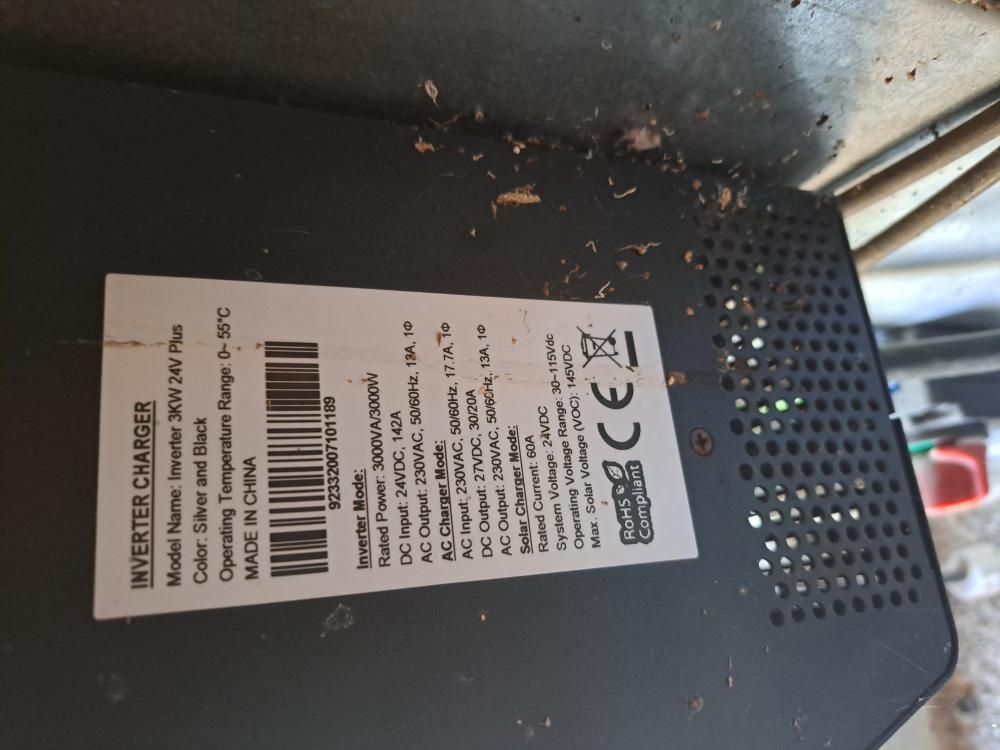

Os envío foto de datos de mis baterías (Ah pone los que os dije), no sé si será que son un modelo más antiguo de T880... Quizás por eso he podido aguantar tanto sin pensar en generador ni nada. Con estos ah, no sé si me bastarían 4 baterías de las de Pilontech, y menos sin querer ir tan justo como ahora, no sé, por eso yo calculaba "a ojo de buen cubero" unas 8-10. La verdad es que me entero muy poco de todo el tema, pero ya que es lo que me da electricidad en casa, me voy a poner las pilas, no me queda otra.
También adjunto foto de las características del inversor, que no sé el modelo porque es lo único que sí he tenido que cambiar dos veces, no sé si por defectuosos o por otra cosa. Este es reparado, y de momento lleva un cerca de dos años sin problemas.

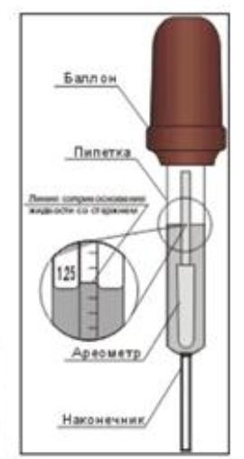

Las mediciones que has hecho a la bateria no son densidades, es la tension total de la misma, tensdrias que hacerte de un densimetro para medir la densidad individual de cada vaso y medir tambien individualmente la tension de cada uno, numera los vasos del 1-12 y sube las medidas que efectues, con esto podremos indicarte si tienes vasos malos y si te conviene pasarte a litio.
Si fuera conveniente pasarte a litio, dependiendo de las caracteristicas exactas de tu hibrido posiblemente seria mas interesante poner baterias prismaticas de LiFePO4 con un BMS, pues polo masprobable es que ese hibrido no tenga puerto de comunicacion con baterias Litio-ion que es lo que tu insinuas.
Compra un densimetro de los de 'pera' de goma y mide la densidad de cada uno de los elementos, mide tambien la tenson individuamente, todo esto antes de que empiece a cargar la bateria por la mañana
te adjunto captura de como se mide la densidad, el elemento interior no debe tocar al tubo ni tener burbujas de aire pegadas, creo que aunque el idioma sea chino la imagen es suficiente para entenderlo o mira videos en Youtube de como hacerlo
Archivo adjunto 31475
y cuando nos subas estos datos continuamos con el tema.

Gracias Solfitos. Sí, puse el voltaje total que me indica el inversor sobre la carga de las baterías. Este finde pensaba mirar las densidades, pero me había apuntado, viendo como se hacía, que tenía que dejar 20-30min después de cargadas a tope, desconectar todo y medir. Tú me dices de medir la densidad por la mañana cuando estén descargadas, verdad? Entonces se me facilita el medir la densidad, sólo tengo que luchar contra mi sueño a primera hora, jajaja.
Ok, lo haré así. Por otro lado, según esta foto que me pones, parece que el número correcto de lectura será el que hay sobre la línea de líquido, y yo había visto que era la que quedaba sumergida... Lo iba a hacer todo al revés!

Yo pensaba que era un pwm, y por eso he pedido la pegatina.
En el post #5 se ve que el modelo es "inverter 3kw 24v plus"
3kw pf1
Mppt 60A con Voc max 145v.
El fallo que veo, son las 7 placas.
el mppt victron es 100/50. Es decir no puede tener mas de 2 placas en serie. (4 al total?).
el mppt del hibrido, (Voc 145v), tendra las 3 placas. Si estan todas en // , medio bien, pero si han puesto las 3 en serie, en invierno, con los efectos nubes, eso puede explicar las averias.

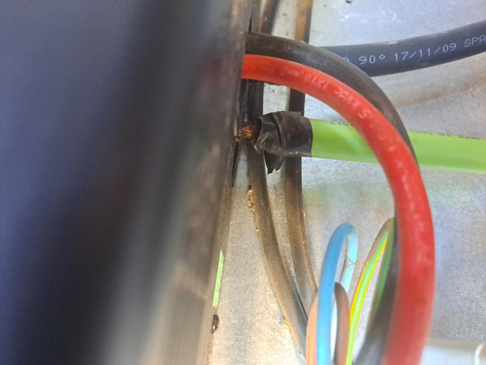

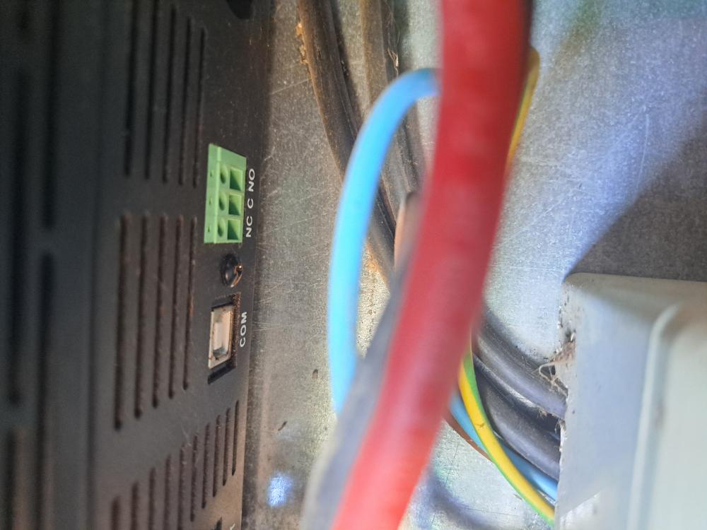

Buenos días de Domingo!, al final he limpiado y vaciado el cuartito de la instalación, y he medido el voltaje de las baterías... :( Creo que hay 3 que están tocadas, aquí pongo los datos). He hecho dos mediciones a cada batería con dos voltímetros diferentes. Debo sustituir esas 3 baterías, o sigo intentando ecualizar a ver si recuperan? Ayer hice una ecualización y en algo más de dos horas, el inversor sólo me llegó a marcar 27,4V, que era menos de lo que marcaba sin estar ecualizando, unos 28V. Seguiré haciéndole ecualizaciones cada par de días, a ver si recuperan.
Archivo adjunto 31478
También al limpiar todo, me he dado cuanta que los cables que entran al inversor desde las baterías, los tuve que reducir de tamaño, porque no entraban a las conexiones del inversor. Aquí se ve el del positivo... Debería cambiarlo?
Archivo adjunto 31479
También he limpiado el borne del que sale el negativo de baterías hacia inversor, que estaba sulfatado. El positivo estaba bien en ese aspecto, y no he desmontado los cubres de plástico para mirar el resto, no sé si debería hacerlo.
Me arrepiento tanto de no haber ido haciendo un buen mantenimiento... En fin, también tengo mucho lío y problemas (no es para contaros mi vida), y demasiados proyectos en marcha para el tiempo libre que tengo, pero esto me lo voy a tomar como una obligación, que va mi dinero y mi bienestar del día a día.
Por otro lado, este inversor tiene estos conectores que creo que son para la conexión en seco:
Archivo adjunto 31480
Sigo viendo también generadores, lo que no sé es si todos los que tienen arranque automático valen, o si hay que comprar aparte el módulo de arranque automático.
Muchas gracias de nuevo por vuestros consejos e instrucciones, y que paséis un feliz domingo.

En lo del generador, me refiero a uno como este, que tiene arranque eléctrico, si será suficiente o necesitaría un módulo de arranque aparte.

los cables que entran al inversor desde las baterías, los tuve que reducir de tamaño, Debería cambiarlo?
Esta parte, no la entiendo.
En los inversores de 3kw, hay espacio suficiente para colocar unos cables gruesos, con sus terminales de ojo, apretados con sus tuercas.
O en tu modelo, es un conector tipo clema ??
Me da que el punto en el que multipla bateria con regulador Victron lo hace en el conector del Hibrido y por eso al no entrale dos cables han cortado hilos de alguno de ellos, tendria que hacer el multiplado proximo al terminal de la bateria cableando el hibrido a la bateria y el regulador Victron tambien a la bateria, para él lo mas facil seria usar algun tipo de 'grapa de derivacion' en la que uniera los tres cables ( bateria + hibrido + victron) y lo encintara como proteccion
Archivo adjunto 31483

La medición de los electrolitos, si no la hice mal, me dio en todos los vasos 1,24.
todos los vasos me han salido entre 1,30 y 1,33V,
Ya me parecia raro lo de los vasos a 0,8v y 1,10v.
Densidad 1,24 . Muy bien para ti. (tienes suerte). La densidad no angaña.

Buenos días Solfitos, el valor del 34 está en 29,2, y según veo en las instrucciones es el valor máximo.
Las conexiones del victron van directas a las baterías, y al inversor llega sólo un cable, el grueso ese verde que tendré que cambiar.
Y Briko, efectivamente la flecha de la ruedita está apuntando al número 2 en el victron.

Aquí foto completa, ya limpio y preparado el cuartito, que también lo tenía abandonado :)
Archivo adjunto 31484
Me ha animado mucho ver que las baterías aún podrán aguantar unos años, creo... Muchas gracias por vuestras explicaciones para alguien que tiene poca idea, de verdad.
Y feliz lunes, a por la semana!
Re: Generador o cambio baterías
Luvisamo
Asi da gusto.
Si, estas baterias cuidadas, tendrian que aguantar uno 15 años o mas.
