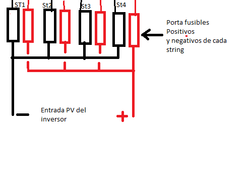

Gracias por la contestación. Está mañana volvió el electricista y vimos que algo no estaba bien clavado de la instalación inicial. En la instalación tiene un fusible para el positivo y otro para el negativo de cada string, justo después de los fusibles paraliza los strings. Y luego lo lleva a un magneto térmico que tenía tripolar, y del magneto va al inversor. El error en el cableado era que un string de las placas antiguas estaba conectado al magneto, supuestamente dónde pensaba conectar los cables del inversor, y los cables del inversor estaban conectados a la entrada de los fusibles de un string. Así he estado funcionando, un par de años, pufff. En fin, ahora al cambiar el cableado, tampoco hemos conseguido conectar todos los strings, ya que cuando combinamos los 2 string nuevos, con los antiguos, se venía abajo la tensión de las placas y el inversor tiraba solo de baterías. Encima, un string de los antiguos, el que estaba mal cableado, no trae tensión.
Conclusión, solo hemos dejado activos los 2 strings nuevos, que van bien, solo un pero, al conectarlos, es como si hubiera un zumbido constante, no sé si es por que el fusible sea corto, es de 15A, y el martes volverá con la batería nueva y ya con más tiempo, revisar l instalación de los strings antiguos. Lo que no entendemos es porque se viene abajo cuando conectamos un string antiguo, con cualquiera de los nuevos o ambos.

Re: Ampliación instalación aislada
JaNova
Eso supone que un string esta al reves (positivo y negativo). Y hay inversion de polaridad.
Supongo que los cables (de los strings) son del mismo color.
Lo que es importante es de comprobar el + y el - de cada string, y ponerle un poco de cinta adesiva (rojo para el positivo, y otro color para el negativo, azul (comprobando con el polimetro).
Y es mas facil, si cada string tiene su fusible.
Cada string nuevo, (desconectado) tiene que sacar unos 80v.
Cada string viejo (desconectado) tiene que sacar unos 92v
Todos los negativos se tienen que juntar despues del fusible
Todos los positivos se tienen que juntar. despues del fusible
El string que da 0v no se tiene que conectar, (fusibles quitados) o esta con mal contacto, o esta en corto.
Solo se va a poder conectar cuando esta comprobado y marcado con adesivo de color.
Como eso por ejemploArchivo adjunto 31547
De esta forma, puedes aislar cada string (quitando sus fusibles), mientras compruebas.
El cable rojo mas grueso (despues de juntar los 4 strings), puede pasar por un automatico de 60A DC, antes de llegar al PV+ del inversor. (corte general de placas)
