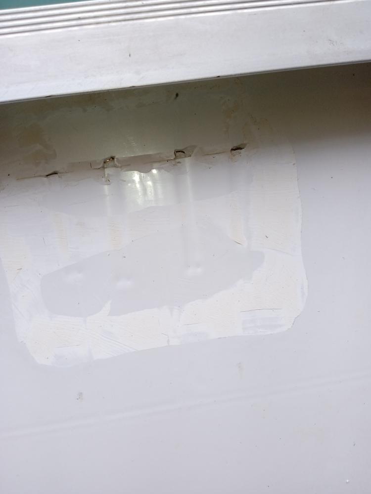

Hola, a todos tengo problemas tengo un grupo de paneles pero no tienen la caja de conexiones son de 185wp, puedo repararlo? Ayuda no es una opción cambiarlos
ayudaría si pusieras una foto. Pero así, sin verlo, creo que deberías soldar sendos cables al + y al -
Sinceramente no sé cómo enviar fotos la foro, e tratado por todos los medios y no puedo
Archivo adjunto 31453
Aquí está la foto

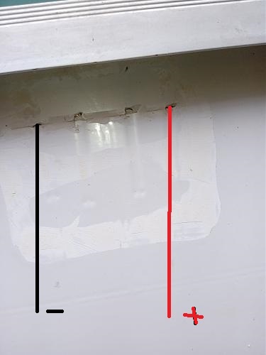

Tienes que comprobar con un polimetro que tienes la polaridad como en la foto (o al reves).
Tambien medir si tienes 18/20v entre estos hilos extremos, o 36/40v.
Por ahora no hagas caso en los 2 hilos del medio. (tendras 3 columnas de celdas en serie).Archivo adjunto 31459
