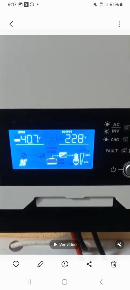

Buenas, tengo una pequeña instalación aislada con un inversor híbrido AXPERT 12V 1KW MPPT 40A , una placa de 450w con un VOC de 41v, y una batería de gel de 250 A mi problema es que cuando conecto las placas me marca 41v de entrada de placa y a los 10 segundos me baja a 14v y no me carga la bareria y no me da ningún error el inversor , porque puede ser?

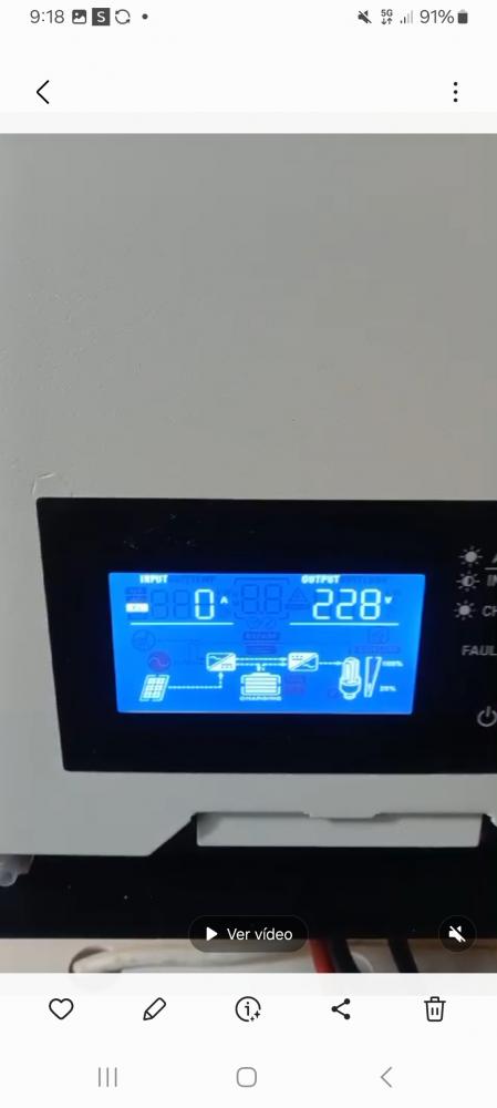

Re: AYUDA EN INSTALACION AISLADA

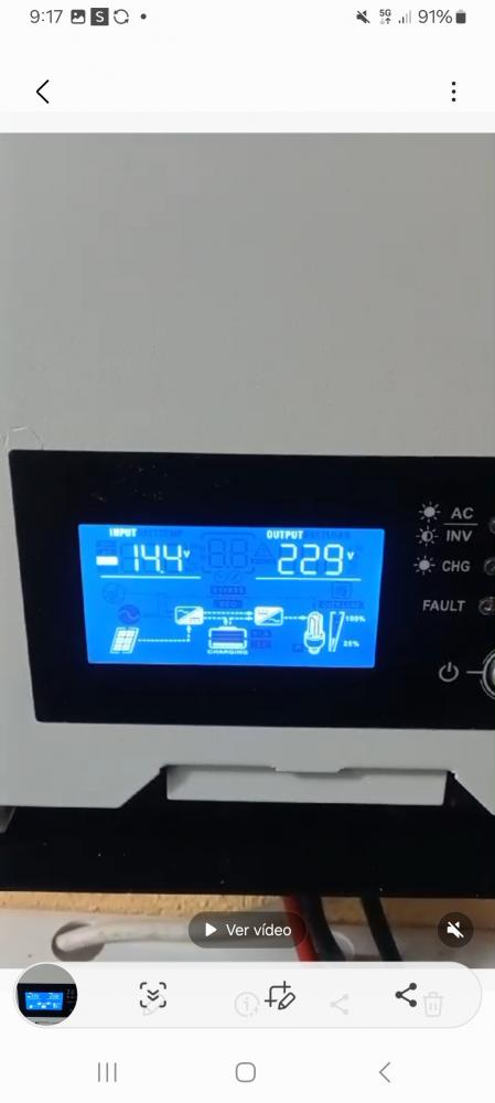

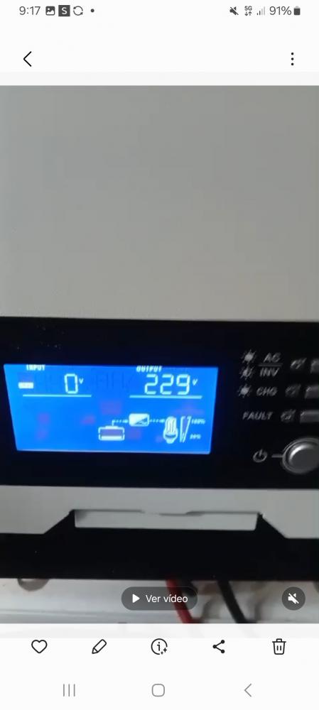

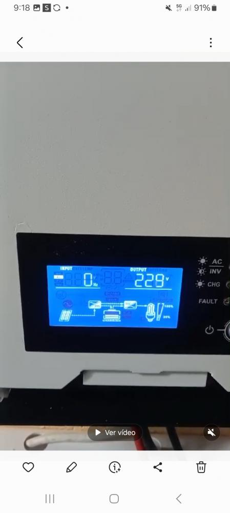

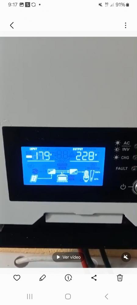

Buenos días y muchisimas gracias a todos por contestar, los aparatos son nuevos y para explicarme mejor os voy ha pasar unas fotos donde se ve el problema que tengo, que al conectar las placas quiere entrar 40v pero enseguida baja y se queda en 14 y en imput me marca 0A , todo lo demas funciona correctamente, me da salida ha la casa pero lo coge de la bateria no aprovecho la luz solar y cuando marcho lo dejo cargando pero no me sube nada la carga de la bateria. He probado todo y ya no se que puede ser, si ha alguien le ha pasado y me puede guiar, para saber que puede ser, muchisimas gracias por adelantado.
No sé, si se habran cargado las fotos, es la primera vez que lo hago...
Archivo adjunto 31396Archivo adjunto 31397Archivo adjunto 31398Archivo adjunto 31401Archivo adjunto 31399Archivo adjunto 31400

Buenas,
Entiendo que te sabes mover por el menu porque eso puede ser el input de red, pero ya te digo que espero que te sepas mover, porque cuadra que sea 0 de red, 40 de placa y carga a bateria a 14,4 cuando esta cargando. Te seria muy util una pinza de continua, para ver si carga o no. Apagas la parte de Alterna con el interruptor, entonces no chupas casi nada, el inversor siempre consume un poco y mides, así sabrias si mete amperios a las baterias o no, mejor cuanda haya bien de sol.
Lo mas importante es comprobar si la led "CHG" esta encendida, o intermitente. (ver post #2).
En las 3 primeras fotos, estas mirando lo que entra de la red (iberdrola u otra), y si no la tienes conectado es normal que te indica
0v, 0Hz, y 0A.
En el cuadro blanco situado a la izquierda (de 14,4v), ponen Bat, o pv, etc....)
En la imagen no se aprecia, esta todo blanco.
De todos modos, si ves el simbolo "placa", conectado a la bateria (foto 4 y 5) esta cargando. (led CHG intermitente).
En la foto 6, se nota que detecta la placa, pero si la bateria esta cargada a tope, el regulador desconecta las placas, y la led "CHG" se queda encendida fijo.
