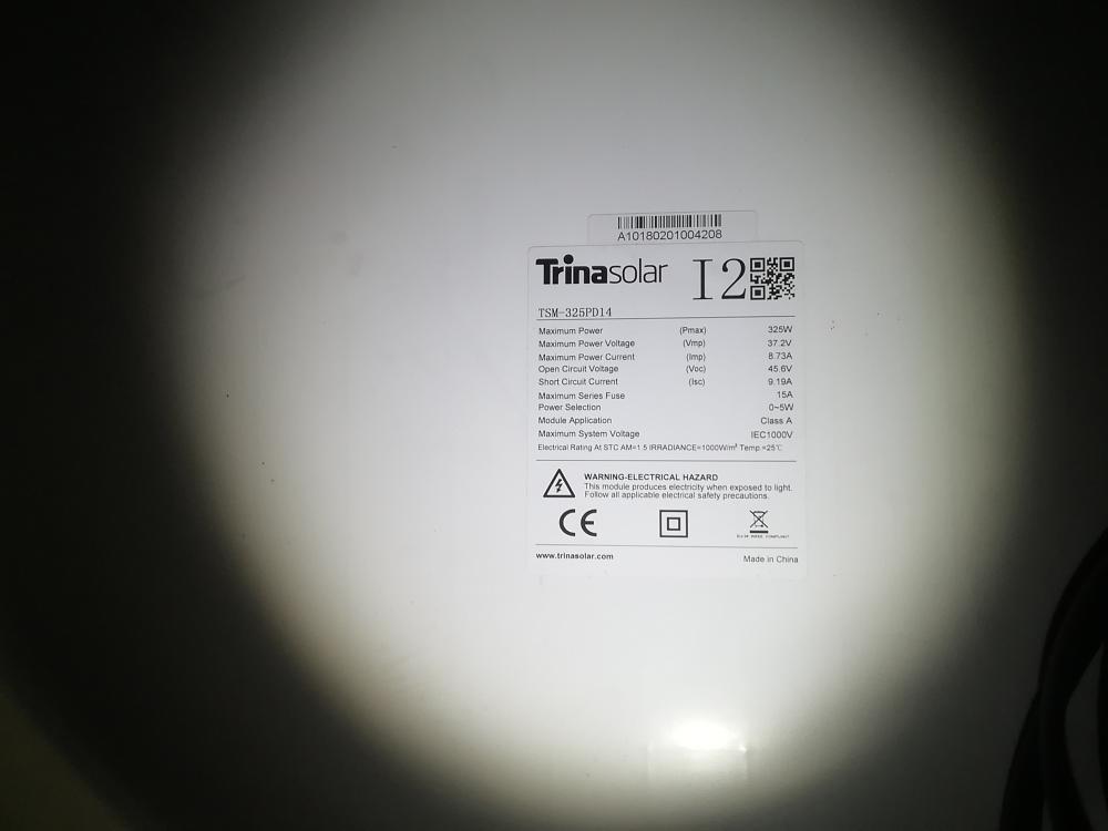

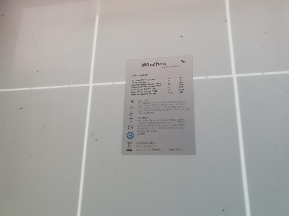

Buenas, tengo una duda, me voy a pasar a 48V de mi instalación de 24V y quiero aprovechar los viejos paneles y añadir las dos "puñeteras " placas trina que tengo aquí desde .... Ahora pongo datos de los paneles:
La pregunta : ¿la dos nuevas , que me han dicho que se pueden poner, se quedarían de W y A como las antiguas ? . Lo digo para el calculo de las protecciones.
Archivo adjunto 31386 de estas son 6 .
Archivo adjunto 31387 2 unidades .

Como las trina tienen 8.75Amp y las Munchen 8.06Amp y al ponerlas en serie unas con otras la intensidad del string sera el de la menosr 8.06A, referente a la tension las trina tienen 37.2Vmp por lo que como serian dos mas en serie la tension del string aumentaria en 74.4Vmp, y como la intensidad en las Trina se vera ligeramente reducida (8.75A-> 8.06A) la potencia maxima que te daran esas placas se reducira en la mismama proporcion de 325W -> 299.4W por lo que se comportaranm como placas de unos 300W.
Como al añadir esas dos placas la Voc del string se vera incrementada en unos 82Voc, tienes que mirar que la nueva tenison Voc que resultaria esta por debajo de la que admia la entrada del nuevo inversor/hibrido que instales.
