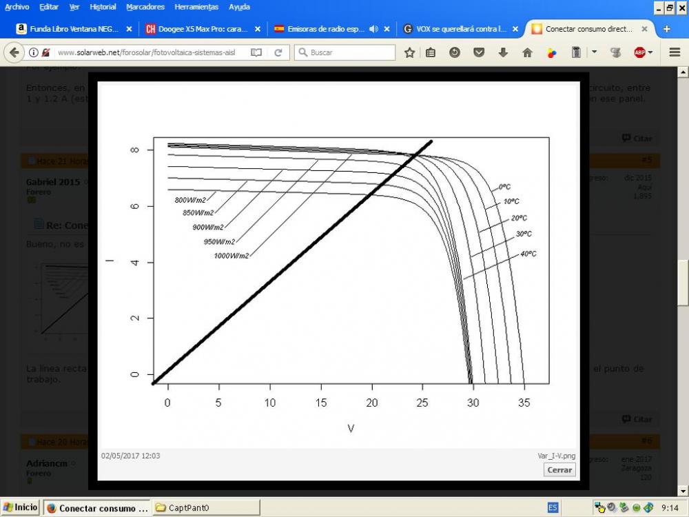

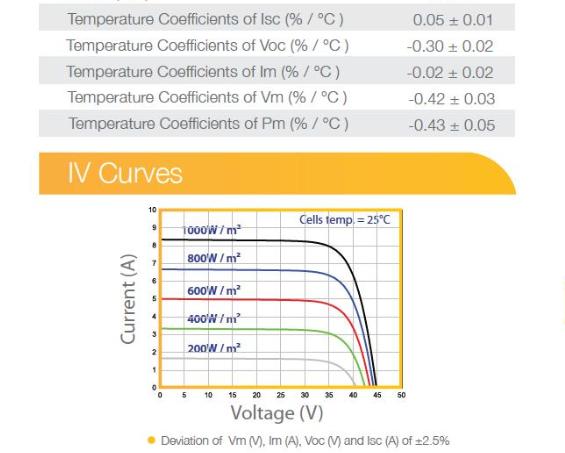

La potenia que puede llegar a dar una placa (W) es la Vmp * Imp en tu caso 41.96v * 13.11 = 550w, cuando el sol esta menos fuerte o sus rayos solares no inciden verticalmente en el entro de la placa la tension Vmp practicamente se manteine, baja muy poco, y lo que si que disminuye es la Imp con lo que la potencia que dará la placa disminuye, esto queda representado en la curvas de voltaje intensidad y radiacion para la placa en cuestion.
La Voc es la tension maxima que puede dar el panel para una temperatura de las celulas de 25º pero esta tension la da cuando de la placa no se la esta consumiendo nada, a medida que se la demanda mas intensidad ese valor de Voc va bajando y cuando ya da su maxima potencia llega al valor Vmp.
La Voc aumenta a medida que la temperatura de la celula va bajando de 25ºC y esto hay que tenerlo en cuenta para que la Voc total a la entrada del MPPT no supere es valor maximo que el MPPT permite, con tres placas de esas estas practicamente en el limit con lo que tendrias que hacer series de dos placas y conectar series de dos en paralelo.
Esto hay que tenerlo muy en cuenta a la hora de seleccionar el tipo de panel a utilizar pues de haber cojido paneles de 580W, 46.2Voc, 38.9Vmp, 14.91Imp, 16.01Icc con tres placas en serie darian un total de 140.7Voc y a 10ºC bajo cero seran unos 150.7V
En cuanto a las intensidades la Imp es la intesidad maxima que puede dar la placa, que practicamente no la llegaras a ver nunca, y depende fundamentalmente de la orientacion, inclinacion y de la irradiacion que recibe, como puedes comprender varia a lo lago del dia y del momento del año.
La Icc es la intensidad maxima que daria poniendo en cortocircuito la salida de la placa y es una referencia para calcular el fusible de proteccion de la serie, hay fabricantes que en las especificacions de la placa tambien indican el valor adecuado del fusible a colocar.
Esta grafica muestra las curvas de una placa, en el lado izquierdo se representa la Imp, las lineas horizontales la intensidad de la irradiacion recibida, en la parte inferior se representa la Vmp, y puedes observar como los valores de tension cambian en funcion de la temperatura de la celula.
En los pdf de las caracteristicas de una placa viene representada esta curva pero solo para una temperatura de celulas de 25ºC.

Los coeficientes de temperatura negativos significa que a mas temperatura disminuye el valor: Voc, Im, Vm y Pm(W), mientras que el Isc(Icc) como es positivo a mas temperatura su valor aumenta.
