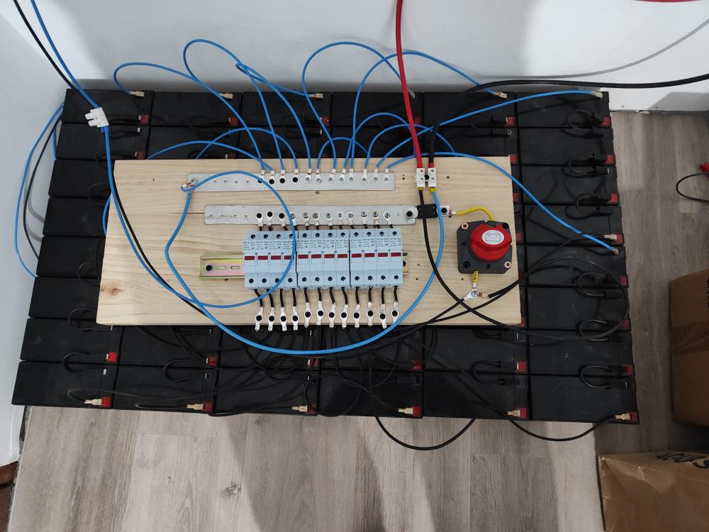

Hola!
Ya hablé hace tiempo de montarme esto, al final lo he hecho y la estoy usando, pero la estoy usando muy poco solo para las líneas de alumbrado de una casa prefabricada, los enchufes se alimentan de una línea que viene del generador.
La cosa es que obtuve 48 baterías de 12V de un SAI de la empresa de mi hermano, que por normativa tenía que cambiar las baterías, así que se me ocurrió intentar sacarle partido.
Lo que hice fueron 12 series de 4 baterías, y esas 12 series conectarlas en paralelo, queda así:
Archivo adjunto 31204

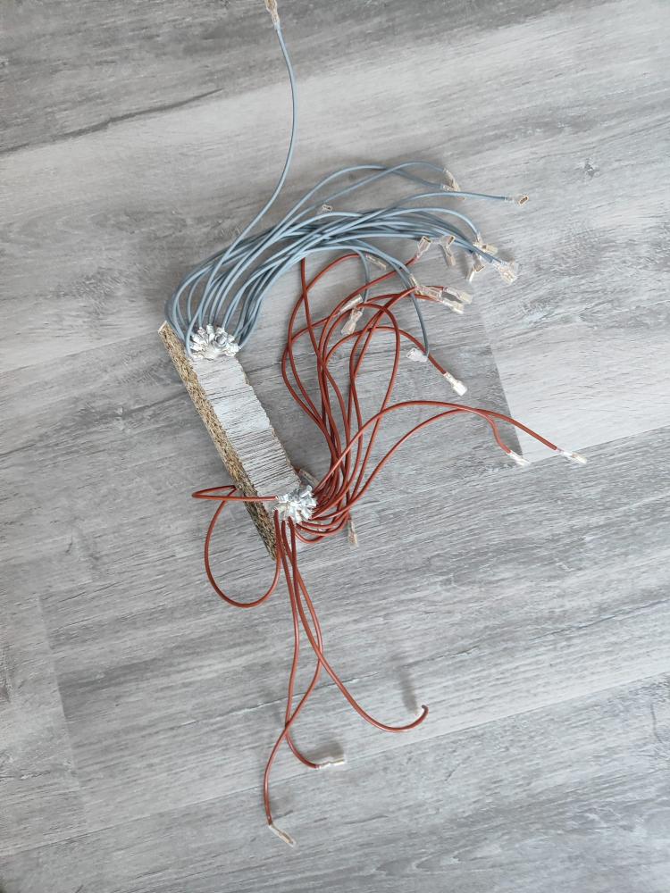

Las baterías tenían un voltaje muy parecido bailaban entre 0,01V y 0,10V, lo que se me ocurrió fue conectar las 4 baterías de cada serie en paralelo, de forma que igualen su voltaje para que la serie no estuviera descompensada. Pero como era muy lento ... se me ocurrió hacerme esto para conectar 16 baterías de 12V en paralelo e ir más rápido:
Archivo adjunto 31205
(ojo con esto que es peligroso si hay mucha diferencia de voltaje entre algunas de las baterías)
Teniendo las baterías de cada serie con el mismo voltaje hice las 12 series, los cables que unen las baterías de cada serie son las que estaban en el SAI, creo que son de 2,5mm2 no estoy seguro al 100%, para conectar las series en paralelo usé cable de 2,5mm2, todos de la misma longitud 40cm, todos los positivos pasan por un fusible de 20A, con porta fusibles con facilidad de conectar y desconectar.
El embarrado es de aluminio, no estoy seguro de si es muy bueno o no, me planteo cambiarlo por unas barras de cobre que no son muy caras, los busbar ya fabricados los he visto carísimos. De embarrado positivo se sale con un fusible de 50A, los cables que salen del embarrado y van a la clema (arriba a la derecha) son de 6mm2, pero los voy a cambiar en breve por unos de 10mm2 para que vayan en consonancia con los 50A del fusible. La clema conecta con cable rojo y negro que van al MPPT.
También hay unos cables que salen del embarrado que son de 2,5 que van a una clema (izquierda arriba se ve), de ahí sale la línea que va al alumbrado de la casa, son bombillas de 7W de 12-48Vdc.

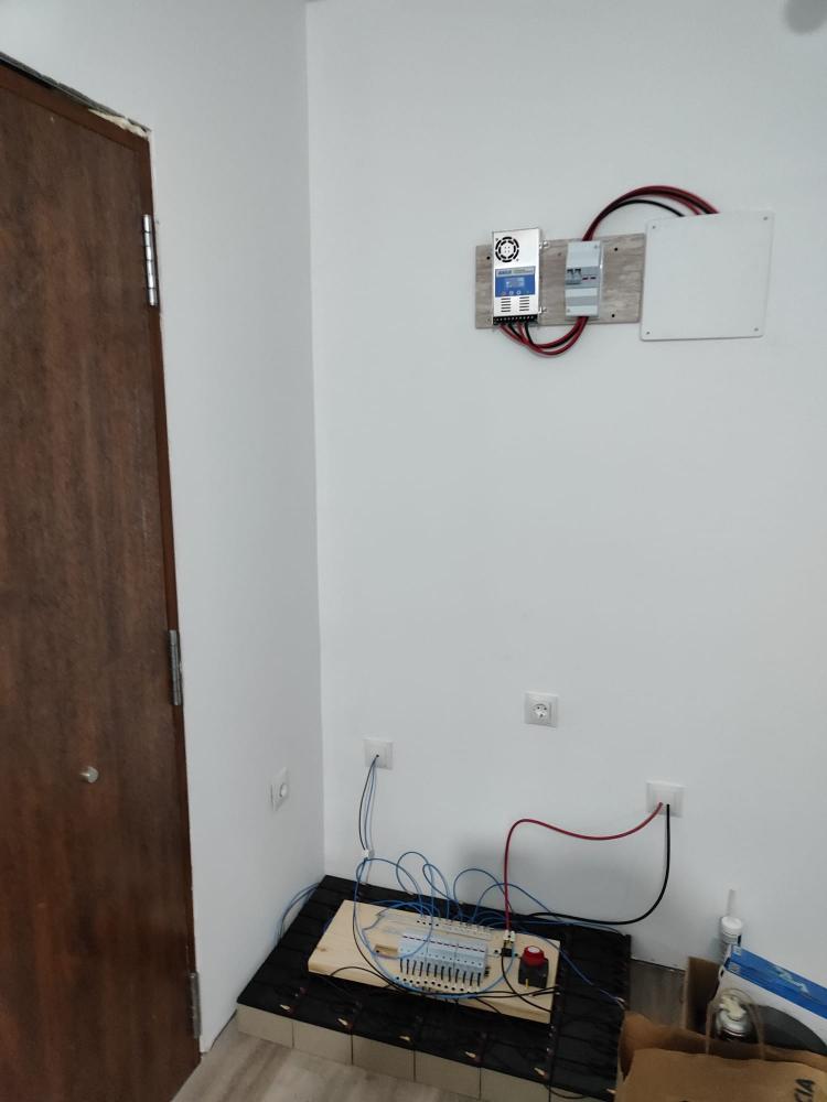

Tengo dos placas de 550 del Obramat conectados al MPPT, el cual carga la batería:
Archivo adjunto 31206
Al final todo queda así:
Archivo adjunto 31207
El banco de baterías resultante es de 48V y 102Ah, que vienen a ser 4896W.
Hasta el momento no he conectado cargas serias, solo el alumbrado de bajo consumo, las baterías siempre están casi llenas, un fin de semana que no hubo sol bajaron al 80% las baterías según el MPPT.
Ahora me he comprado un inversor cargador Victron Multiplus 48 1600 20, el cual me gustaría conectarlo a la batería y empezar a meterle cargas y evaluar la respuesta.
Bueno ahí lo dejo, espero haber dado todos los datos, agradezco sugerencias.
PD: esto es algo temporal hasta que pueda comprar una batería seria, se que no son las baterías ideales para hacer esto pero como eran gratis .... las estoy aprovechando y además estoy aprendiendo mucho.
Una cosa más, actualmente cuando me voy de casa lo desconecto todo, no se me da miedo de haber hecho algo mal y se queme algo, aunque con los fusibles no creo que pase, pero no estoy seguro.
Apago el interruptor y levanto los 12 fusibles.

@briko hoy he montado un bmv-702 (el de fangpusun), con todo desconectado de la batería, con la salida cortada y el mppt apagado, el bmv me contaba 1,04A de corriente, en positivo osea que contaba como que recibía carga, es esto posible?
Cuando encendia luces iba descontando, 0,85A, 0,70A...
Porque podría ser?
Re: Batería casera montada con baterías de SAI
El BMV (el shunt) donde pone ""only - bat"" se monta directo en el (-) de bateria, y no se puede colocar nada en este borne negativo de bateria.
Los cables negativos que antes estaban en (el -) de la bateria, se tienen que conectar todos en la otra extremidad del shunt. (lado "load y charge").
