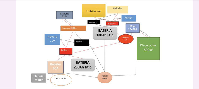

La placa de 500W, puede cosechar 2,890kWh al dia (en condiciones optimas en julio), en una caravana.
Los otros meses, menos.
La bateria de 230Ah, puede almacenar 2,760kWh.
Es decir que tu placa, solo puede cargar la bateria de 230Ah, y te permite un consumo de unos 2,5kwh/dia (cada dia de Julio con buen sol).
No para cargar otra bateria.
El inversor de 3kw, si lo dejas encendido 24/24, te consume 1kwh cada 24h, (casi la mitad de lo que produce tu placa en Julio), y tendrias que encender este inversor, solo cuando lo necesitas.
Casi no lo pondria, a menos que quieres emplear una batidora, cafetera, u otro, de forma esporadica, encendiendo el inversor a este momento de uso, y apagandolo despues.
Ahora, si mueves el "camper", la bateria 230Ah, se carga por medio del alternador, y en este caso, puedes emplear un cargador de baterias 230v/12v para cargar la segunda bateria (* ), desde el inversor, poniendo el inversor en marcha.
Puede ser una solucion, si el camper es "itinerante", pero no si esta estacionado para varios dias.
O si algun dia, no empleas estos 2,5kwh diario disponible, y quieres aprovechar para cargar la segunda bateria.
(*) El cargador de bateria 230v/12v, tendria que ser un cargador que permite configurar la tension de carga con los parametros de tu bateria de litio (14,4v?). Podia ser una fuente comutada regulable.
Pero la mejor solucion, seria si no cabe una placa de 500w, de poner una placa de 100w o menos (la que cabe), y su regulador pwm.
Ahora, ""enfriador"", quiero entender que es un ventilador, no un AA.
Resumiendo:
De nada te sirve de aumentar la capacidad de baterias (230Ah + 100Ah), si no tienes suficiente para cargar la bateria de 230Ah.
A menos que un dia no consumes tus 2,5kwh diario disponible (en Julio) y lo quieres almacenar en la segunda bateria.
