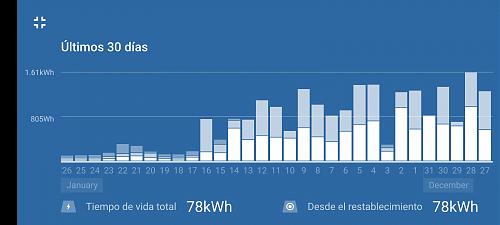

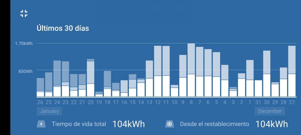

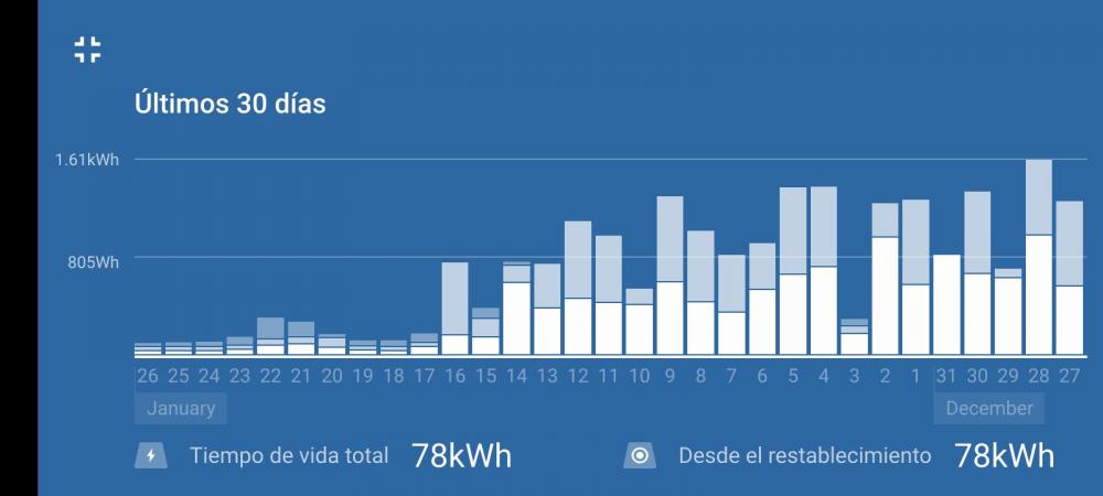

    Pongo aqui los graficos de produccion de los panels que hace la app de Victron, son del periodo 27/12-16/1:
    100-20- 2x220W
    Instalacion 48V con 4 baterias plomo, 1 dañada: se puden utilizar las 3 que quedan buenas?-100-20_dic-ene.jpg
    250-60 - 7x220W
    Instalacion 48V con 4 baterias plomo, 1 dañada: se puden utilizar las 3 que quedan buenas?-250-60_dic-ene.jpg
    EL 16/1 una bateria se averio' y desde luego llegan muy pronto a flotacion y se descargan muy rapidamente.

    Como dice Solflitos, se nota en tus graficas que el maximo que has sacado es el dia 5 o 6 sumando un total de 3kwh.
    Otros dias, ni eso.
    A partir del dia 16, se nota que el tramo 7 placas, casi no produce (sera el slave). Con una bateria mala(de las 4) es normal si el segundo regulador esta en slave.
    La "bateria" llega rapidamente a la tension bulk, y el slave se corta.

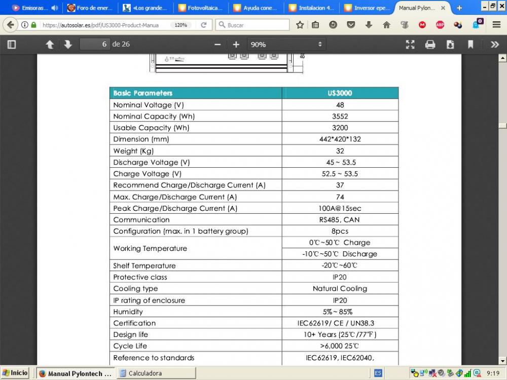

    Las caracteristicas de una Pylonteck US3000C recomiendan una intensidad de Carga/Descarga de 37A ( 1800W a 48v) y estamos hablando de un Victron Multiplus II UL 3000 48V que admite descargas continuas de de 3000VA, (62.5A)
    Tendria que mirarlo, pero creo que ese Victron puede que no interconexione con ese tipo de baterias y lo mismo habria que comprobar si lo hace el Regulador con el que las va a cargar, ya que configurar las cargas en modo USE ( programadas por el usuario) la carga funciona pero evita las posibles protecciones de cara a tener en cuenta temperaturas y otros parametros de tension e intensidad, que se consiguen a traves de la conexion del BMS con los sistemas de carga.

    Si. El OP tiene unos consumos pico de 369W. No creo que haya inconveniente alguno en aconsejar una batería que puede entregar 5 veces esa potencia
    Tal como le digo, lo ideal sería más de una. Pero si la economía no se lo permite, no hay ningún problema en empezar por una y añadir más después. Mejor eso que tener arrancado un generador toda la noche
    Configurando los parámetros de tensión e intensidad correctamente, no hay ningún problema en funcionar sin comunicación entre el BMS y el inversor. De hecho, todos los que tienen / tenemos baterías de plomo, funcionamos a diario sin ninguna comunicación batería / inversor. Aunque lógicamente, mejor tenerla.
    Toda la gama Victron (o al menos los equipos que tiene él) son compatibles con la BMS de las Pylontech. Si el Multiplus es la versión GX, no hace falta nada más para conectar. Y si es la versión "antigua", se requiere el interfaz GX (por ejemplo Cerbo GX o Venux GX)
