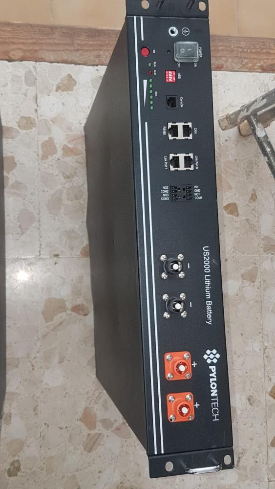

Actualizo el hilo,
El 22 de marzo me recogieron las viejas baterías el distribuidor local, ya tenían confirmación del cambio desde el distribuidor nacional ( desde noviembre esperando).
Hace un par de semanas , en junio, me llegaron el cambio. Total >6 meses para un cambio de baterías. El porte de las mismas me tocó a mi pagarlo. Si llegan a ser de un SAI o cualquier cosa importante, toca comprar otras hasta que te las cambian. Mal asunto, mal distribuidor nacional.
Una fotillo del estado de las baterias:
Archivo adjunto 31568
Mirar la deformación que tiene la chapa con el suelo.

Yo también he tenido y tengo ese problema. Las dos pylontecht US2000 que puse ,con un inversor Axpert voltronic 5000kw, 48v, cm iii se me han inchado, una me la cambiaron el año pasado en garantía por una US 2000C con cuatro años de vida y la otra no me di cuenta que también estaba inchada, pero funcionaba bien, instale otra un año después de esta, y funciona bien. Creo que esto empezó a pasarme por una sobrecarga de energía y las baterías se sobre calentaron. En mi instalación no me pusieron el diferencial con un tope de descarga de amperios que es lo recomendable.
Decir, que viendo la foto del primer mensaje , estoy en duda dónde colocar el cable de entrada positivo. Veo que está en la batería maestra y yo lo tengo en la última.

Las dos pylontecht US2000 que puse ,con un inversor Axpert voltronic 5000kw, 48v, cm iii se me han inchado ...
esto viene a suceder cuando la capacidad de la bateria es muy baja respecto a la potencia de salida del inversor 5000W, que ademas puede soportar picos de potencia demandada de hasta 7000-8000W (Protección sobrecarga 5s@≥150% 10s@110%~150%)
5000Wca supone a la bateria 48Vcc mas de 100A (150A los 15 segundos de pico maximo) con lo que para una bat US2000 para la que el fabricante recomienda, descarga normal 25A, max 50A y 100A 15 segundos segun momentos y elementos de consumo (motores, bombas...) suman intensidades puntuales que que pueden llegar a ser 'mucha caña'
La repuesta en el corte de los magnetotermicos es mucho mas lenta que la se recomienda en las caracteristicas tanto de descarga de bateria como en los consumos de corriente alterna.
la bateria, para una descarga equilibrada tanto en tension como en intensidad de todos sus modulos, al primer modulo (+) y al ultimo (-) del conjunto.
