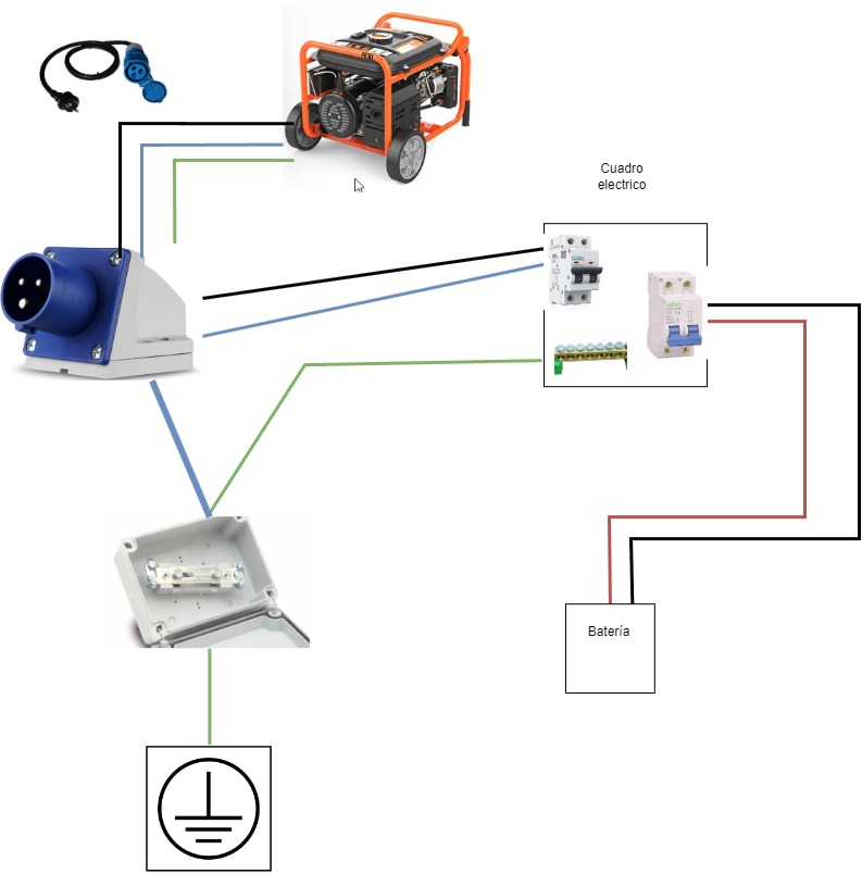

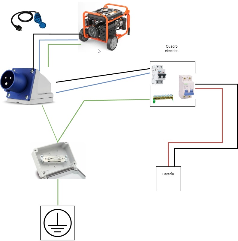

Tengo un problemilla con la toma de tierra de mi instalación aislada, os cuento.
He puesto una casa prefabricada en una parcela que compré, poner la luz me costaba 22.000€ para poner los postes de hierro para comunicar con el transformador que está a 700 metros, así que opté por la fotovoltaica, voy poco a poco porque no puedo gasta mucho, ahora mismo tengo un mppt cargando una batería, con la batería alimento las líneas de alumbrado de la casa y he puesto bombillas de 12-48V, para las líneas de los enchufes los conecto a través de unos cables que vienen del generador, en un futuro será del inversor, pero como no tengo todavía lo he preparado para enchufar el generador, cuando necesito enchufar algo voy enciendo el generador y tenemos electricidad en los enchufes de la casa. Para la toma de tierra he puesto dos picas de cobre clavadas en el exterior, una a 5 metros de la otra.
En el cuadro eléctrico entran 2 cables de 2,5mm que son el positivo y negativo de la batería, estos van a un magnetotérmico de continua donde están enchufadas las líneas de alumbrado, son pocas y las bombillas son de menos de 10W. También entran 2 cables de 10mm con la fase y el neutro y van a un magneto térmico de 40A, de ahí todo va a otros diferenciales de 40A y de los diferenciales a los magnetos de 16A para las líneas de los enchufes, estos cables de 10mm vienen de un enchufe exterior que he puesto para enchufar el generador. Por último entra un cable de 16mm de tierra, que viene de la caja de seccionamiento de tierra.
Este es el esquema:
Archivo adjunto 31068
Como veis en la imagen, conecté la tierra del enchufe de entrada del generador a la caja de seccionamiento, no estoy muy seguro de por que hice esto la verdad ... me salió así.
Bajé todos los magnetos del cuadro eléctrico, encendí el generador, enchufé el generador a la entrada de casa, levanté el magneto principal, luego levanté uno de los diferenciales, levanté el magneto de una línea concreta y enchufé una batidora; funcionó correctamente, acto seguido probé el tester del diferencial y saltó correctamente.
Por último cogí un multímetro y medí voltaje usando los tornillos del magneto térmico principal:
1) Neutro - Fase: 230V (los mismo que marcaba el generador)
2) Fase - Tierra: 125V
3) Neutro - Tierra: 125V
Que puede estar pasando? como debo hacerlo para que me de 230 entre fase y tierra y 0 entre neutro y tierra, y que la instalación sea segura.
Gracias!

Mientras que alguien me contesta cuento lo que me ronda la cabeza.
Como yo lo entiendo, en instalaciones conectadas a red, los transformadores que pasan la electricidad a las casas ponen el neutro a tierra, se supone que eso es para que las tierras de las instalaciones, debido a la conductividad del terreno, sean capaces de comunicar con el neutro del transformador, es decir cuando se deriva a tierra lo que está pasando es que el cable de tierra está comunicando con el neutro del transformador conservándose así el circuito de energía y haciendo entonces que los diferenciales funcionen al notar la diferencia de paso de energía entre fase y neutro.
Por otro lado los inversores decentes, Victron por ejemplo, cuando están invirtiendo y suministrando ellos toda la energía puentean la tierra al neutro, para hacer lo mismo, por los cables de tierra viaja lo que debería volver por el neutro y así los diferenciales funcionan.
Bien, si esto es (más o menos) así, se me ocurre que entonces lo que tengo que hacer es en el enchufe de entrada de corriente a casa desde el generador, comunicar el neutro con la tierra; el cable que tengo que va desde el borne tierra a la caja de seccionamiento, debería ir desde el borne del neutro a la caja de seccionamiento, de esa forma todo funcionaría como debe ...
Archivo adjunto 31072
Pero entonces para que quiero las picas? solo para la bajada de las placas? (cable que aún no he puesto, por cierto)
No se si voy encaminado o si lo estoy liando más todavía!!

Aparte del tema de las picas de tierra, alguien me puede ayudar con el tema?
Como podría solucionar el problema de tensión entre neutro-tierra y fase-tierra?
La opción de conectar el neutro con la tierra creo que lo solucionaría pero ... es correcto?
Gracias!

jros
El grupo es flotante.
Tienes que poner el neutro del grupo a tierra.
En verdad, en el grupo, no tienes neutro, sino 2 fases.
Cuando conectas una (de las 2 fases) del grupo a tierra, creas un neutro que no tenias.
