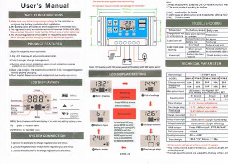

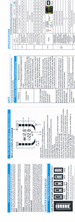

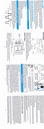

Re: Poner placa solar para punto de luz
Mañana cuando vaya al garage le hago foto o mando la marca
3 Archivos adjunto(s)
power inverter4000w-solar charge controller 12v/24v tienes bastante con esto
Archivo adjunto 30968
Archivo adjunto 30969
Archivo adjunto 30970

Tú mismo puedes ver que son 18W el panel que has comprado. Eso no vale para nada
Un panel de verdad no lo vas a encontrar en aliexpress. Costaría más el envío que el panel.
Cómpralo en cualquier Obramat / Leroy Merlín
En principio ese regulador te admite un máximo de 23V de placa para trabajar con batería de 12v. Por ejemplo la que ha puesto el compañero valdría
Y como te han dicho, lo ideal sería trabajar con luces de 12V. Ese inversor, aún sin nada conectado, consumirá la batería en las horas sin sol… y en unas semanas la batería estará para tirar

Siento decirte que tu compra inicial no ha sido acertada (ver post #3).
El inversor te comeria toda la potencia que produce una placa de 140w en invierno, (quizas mas), y eso sin ningun consumo.
Descartar.
La placa, es de juguete, solo puede producir en invierno, unos 50w/dia (como mucho) bien orientada/inclinada, sin sombra, y un dia muy soleado.
Descartar.
Solo queda el regulaldor de carga que podias haber comprado por 3/4€ en Ali.
Este regulador pwm, te obliga a trabajar con placas de 36 celulas (tipo 100/110/140 o 160w), que llaman ""placa de 12v""
Yo en tu lugar, compraria esta placa: (13Amp) 75€
https://www.obramat.es/panel-solar-4...-10987123.html
Aunque sea una placa de 405w, produciria solo unos 180watios (con este regulador que tienes), pero la relacion precio/watios, es todavia mejor que las otras opciones. Y si un dia compras un regulador mppt (verdadero), te produciria lo que debe.
Puedes encontrar bombillas led de 5w 12v en cualquier tienda (todo cien china) de tu cuidad.(3 o 4€)
La bombilla la conectas a la salida "load" o simbolo bombilla, para dejarla encendida todo el tiempo, y consumira 120w/24horas.
Conectar:
Los 2 hilos de la izquierda = placa solar
Los 2 del medio = bateria
Los 2 de la derecha directo a la bombilla 12v.
De esta forma, impides que la bateria se descarga por completo (lo que seria malo).
