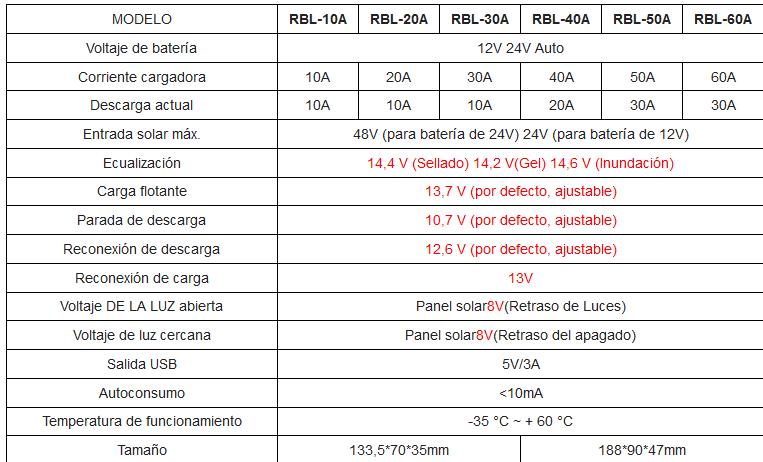

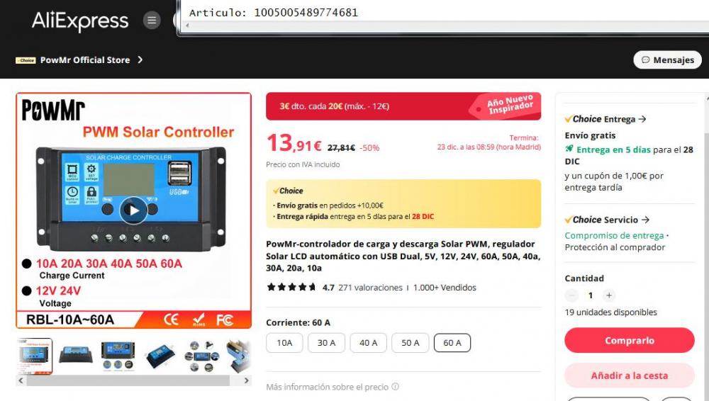

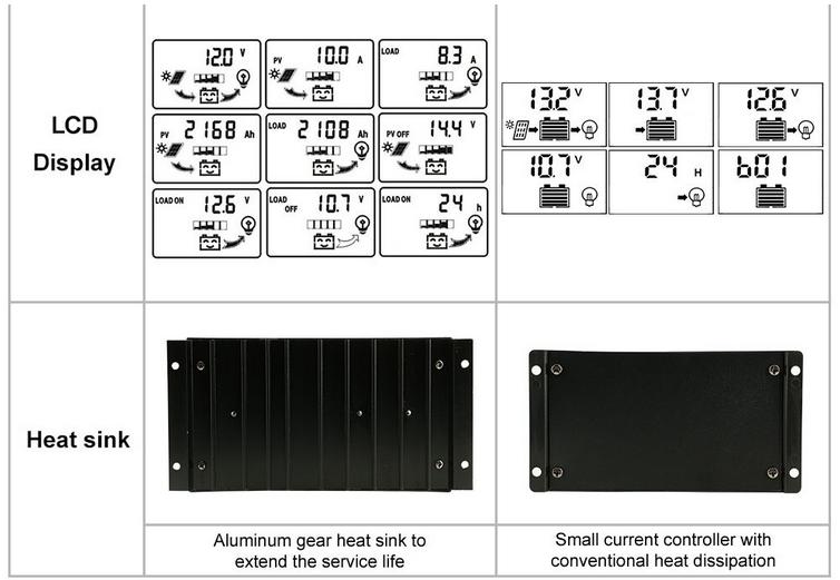

Re: Recomendación regulador para aprovechamiento placas
Este es un buen PWM y ahora esta por poco precio,
EL display de las versiones 40-50-60A dan mas informacion que las versiones inferiores y tiene un buen dispador
en las figuras adjuntas pueden verse las caracteristicas y diferencias,
es envio gratuito y por la diferencia de precio entre el 60A(13.91€) y el 40A (12.54€) es tan pequeña que merece la pena el de 60A y ademas que trabajara menos forzado.
