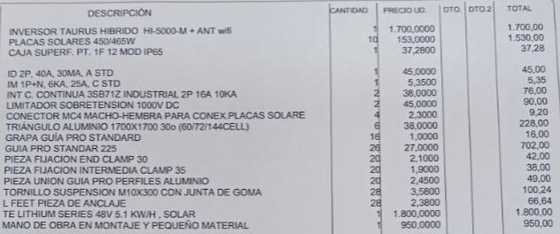

Si, pongo los detalles del mío:
Archivo adjunto 30920
Totales:
Archivo adjunto 30921
Ya te digo, yo lo respeto, eso si, veo los márgenes en los productos y que me veo capaz de acometer la instalación, pues decido.
Además luego esta el servicio post venta, esta gente tiene muy buena fama.
Saludos!
Re: Instalación fotovoltaica aislada.
no veo los cables de 4mm2 y 16mm2, habria que añadir eso al presupuesto, en cuanto a protecciones lo veo muy completo.
sigue mirando ...es posible que lo haya mas barato aunque cambie alguna marca o componente
jros
Totales:
Saludos!
inversor 1300
placas 1300
weco 1700
Total 4300€ (no 5000€)
con 5000€ ya pones estructuras, cables, protecciones etc.
Tiene que darte un presupuesto desglosado, para ver.
Y 4750wp de placas, tienes para una casa normal (vivir todo el año). Sin privarte .
