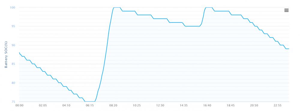

Tengo la siguiente instalación aislada:
6 Paneles Trina 575w conectados en serie
1 Inversor Growatt SPF5000ES
1 Bateria Growatt Hope 4.8
Actualmente y con la configuración que tengo en el Inversor, la batería se carga al 100% dos veces en 1 día como se puede ver en el grafico.
Archivo adjunto 30858
¿Es mejor que mi bateria se cargue completamente 1 vez al día? ¿Es indistinto que lo haga 2 veces al día?
Muchas Gracias por la ayuda!
Re: Extender Duracion de Bateria de Litio
No hay diferencia. Los ciclos son por kwh recargado. Es decir, si la batería soporta 4000 ciclos del 100 al 20% (ejemplo), si haces del 100 al 60% sería hacer 0,5 ciclos
Bajar al 75% es insignificante para una batería de litio. Envejecerá más por años que por los ciclos
