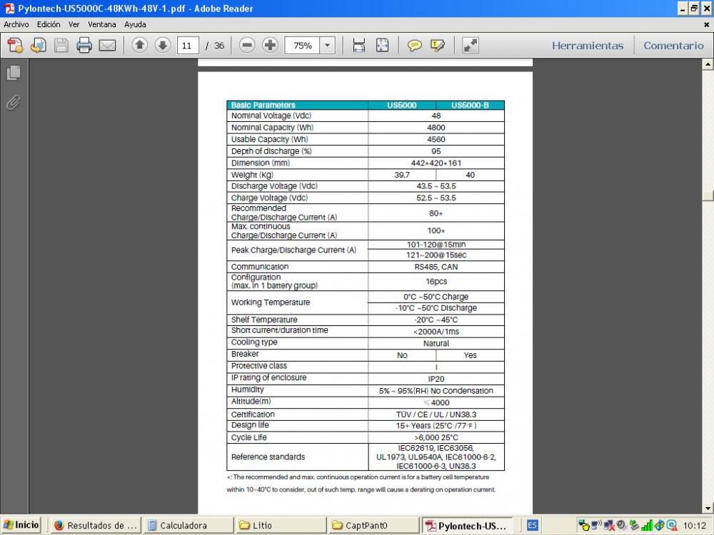

los paraametros de carga los tendrias que poner de acuerdo con las especificaciones de la bateria que te aporto.
Tu Hibrido no tiene puerto de comunicacion con la bateria, la bateria admite puertos RS485, CAN ( ultima linea de la captura) y el puerto de ese hibrido es RS232 que es para conectat el PC o RED para monitorizarlo y demas ...
Los parametros que te atañen son:
#2 80 Intensidad de carga de la bateria, 80A aunque tus 2640W de placas nunca veras cargar mas de 50A y eso en los
mejores dias de verano y con una orientacion e inclinacion optimas.
#11 20A Intensidad maximaa a la salida de 220Vca, a esa bateria no la debes descargar a mas de unos 4000W que son unos 20 Aca esto, ya sin sol, la bateria completamente cargasa segun sus lled's indicadores almacana 4800Wh
#26 tension de Bulk, el mismo valor que pongas en #27
#27 52.5v tension de Flotacion, cargarla al 100% (53.5v) acorta los ciclos de vida incluso 52v la vendria mejor y solo pierdes un 5% de carga
#28 44v corte del inversor por bateria baja, practicamente lo minimo que recomienda el fabricante (43.5v)
#33 EdS sin ecualizacion
#34 Tension de ecualizacion, el mismo valor que pongas en #27 aunque la ecualizacion la tengas desabilitada en #33 con esto se evita que NUNCA si por error se habilita reciba la bateria tensions mas elevadas que lo recomendado
#2 80 I
#27 #27 52.5v tension de Flotacion, cargarla al 100% (53.5v) acorta los ciclos de vida incluso 52v la vendria mejor y solo pierdes un 5% de carga
#33 EdS sin ecualizacion #34 Tension de ecualizacion, el mismo valor que pongas en
