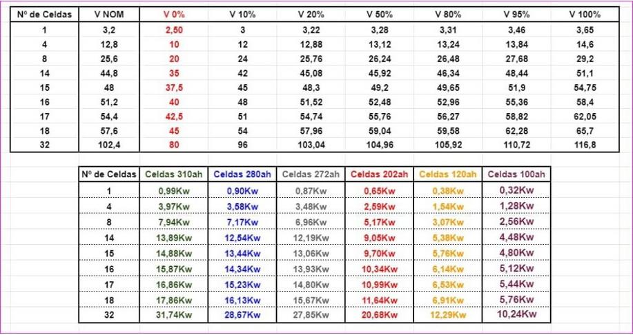

Lo que es raro es que una bateria LiFePo4 de 15celulas te indiquen que la tension de trabajo es de 53,2v
Aqui te dejo una tabla de tensiones con su porcentaje de carga asi como de la potencia en base al numero de celdas y los Ah de las mismas. Fijate que entre el 20% y el 80% de estado de carga la tension es practicamente es practicamente lineal, yo no la cargaria a mas de 51.9v (95%) pues trabajaria menos forzada.
Archivo adjunto 30809

Gracias por la atención Solflitos.
Yo no entiendo muy bien essa cuestión de voltaje de carga, que es el que programe en el inversor (53,2v.) y el voltage de estado de carga.
De echo con la carga ajustada en 53,2volts al bajar el sol estabiliza en menos de 50,0v. De echo ahora que bajó el sol el voltaje esta en 49,5 pero estaba flotando en 53,1v. toda la tarde.
Ahí, si se mantiene casi lineal hasta mañana con poquísimo cambio.
El fabricante pone el parâmetro máximo de carga en 54,0v. Pero recomienda 53,5v. El distribuidor recomienda 53,8v. con autorización de Unicoba para la garantía de 5 años.
