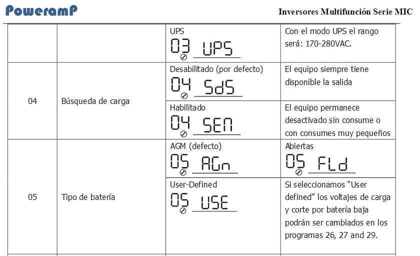

Podría pedirte un favor? Me podrías poner la configuración completa del inversor? Es que soy nuevo y no tengo mucha idea. Te lo agradecería muchísimo, un saludo.
Re: Suficiente para mi casa? Us5000 pylontech
ismaextremo
Muchísimas gracias por responder jjplazar, me ha servido de gran ayuda, me quedo más tranquilo un saludo.
Cuidado que tu inversor no es el mismo que el mío.
Ahora no estoy y no la recuerdo exactamente. Te digo lo que me acuerdo.
1 - SBU
2 - 50A (aunque puede llegar hasta 80)
5 - USE
12 - 48v
13 - 51v
26 - 52,5v
27 - 51,8v
29 - 46,5v
30 - Equalización desabilitada

Muchísimas gracias, me es de gran ayuda, hoy mismo
Me a llegado la batería… ya deseando de montarlo todo. Un gran saludo.
