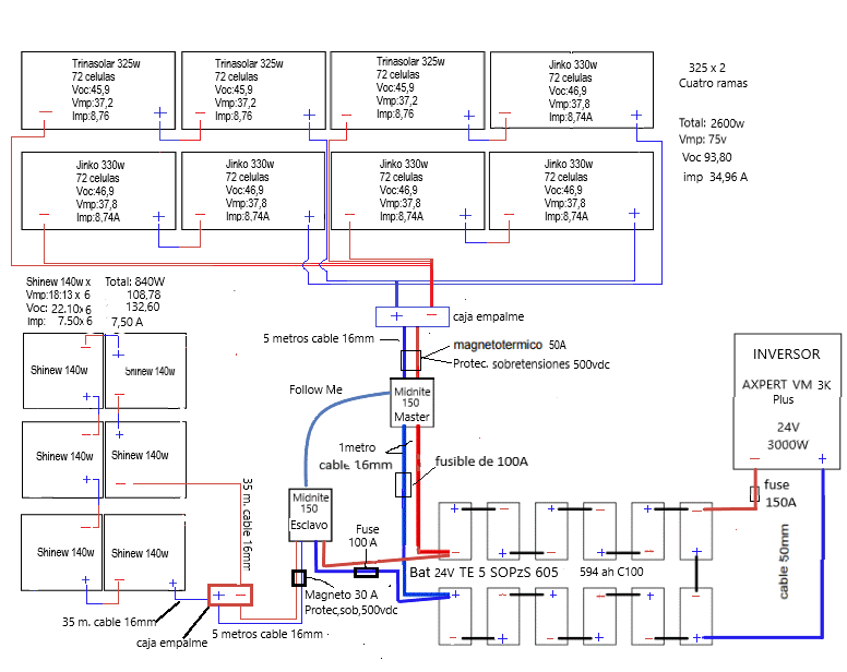

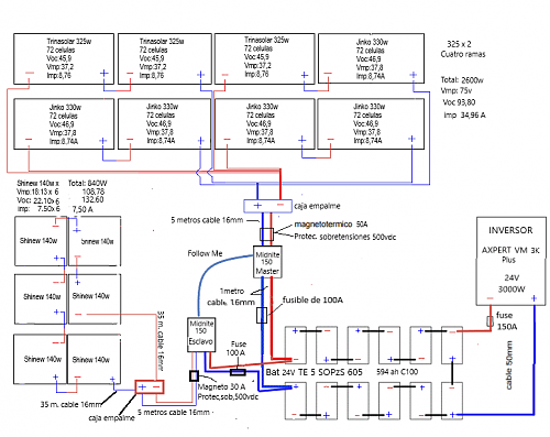

Hola a todos, necesito la opinión y confirmación, para añadir más placas que tengo sobrantes
Esta es mi instalación. El midnite master lo tengo completo, pero el slave aún me queda espacio, como podéis ver, está con 6 placas de 140w en serie.
Tengo seis más de 140w para hacer un string, poniéndolas también en serie. Calculando me sale un Voc, me sale a 159,12. Sobrepasa de los 150, pero considero que estos 9,12, con el hipervoc del midnite, va sobrado.
Saludos a todos, mucha energía y gracias anticipadas.
