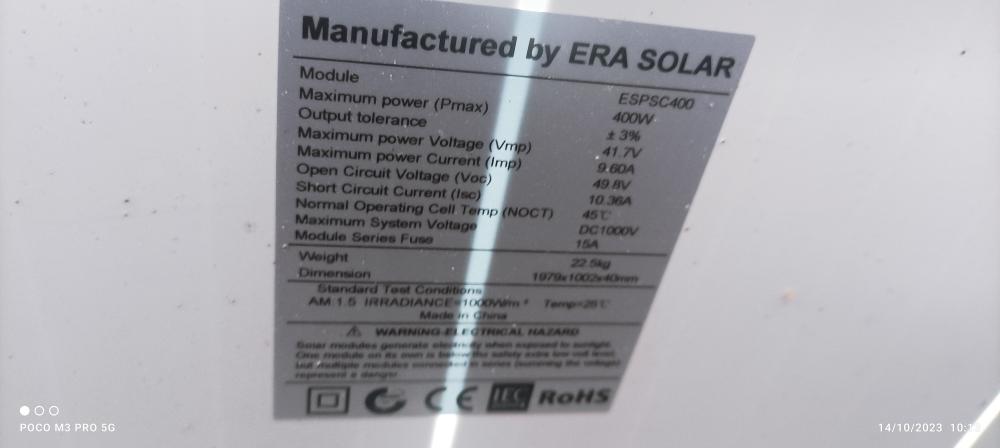

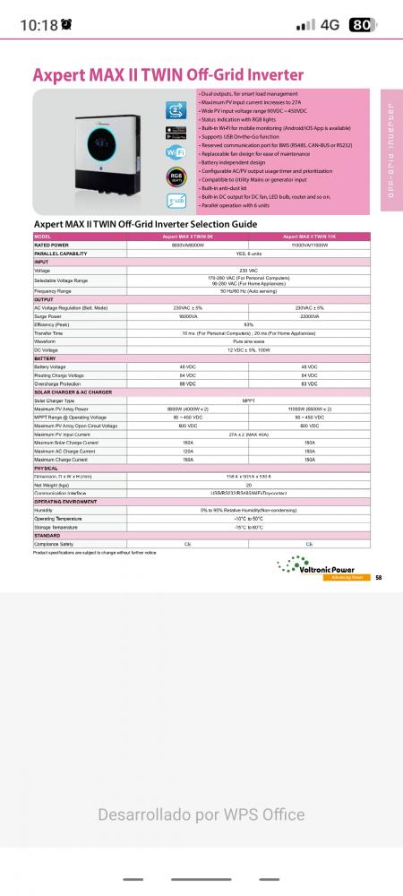

Buenas noches a todos. Soy novato total en este foro. Os expongo mi caso. Vivo en Salamanca. Tengo una casa con una instalación aislada. En total 14 placas solares de 400 watts 8 de ellas de marca era solar y 6 de marca saronic. Acabo de comprar un inversor híbrido AXPER II E 11 KW. adjuntaré fotos de las etiquetas de las placas solares y de ficha de inversor. Quiero hacer la conexión de 2 strings en serie a cada Mppt ( ya que este inversor lleva 2 Mppt incorporadas) sería por un lado un string de 8 paneles en serie del mismo modelo y otro string de 6 paneles de otro modelo. Cada uno a Mppt distinto. Lo veis correcto? Entiendo que los fusibles de 10 amperios los tengo que cambiar a 15 amperios? No se si me falta algo más pero agradecería vuestra ayuda.Archivo adjunto 30689Archivo adjunto 30690Archivo adjunto 30691

Al ser dos MPPT independientes no tienes que tener ningun problema de conectar sring's de distintos valores; el fusible, el que se indica en las caracteristicas de los paneles.

Buenos días. Gracias por la respuesta. En qué parte de panel pone lo del fusible? Estoy muy pez en esto. Gracias
Re: Ayuda conexión axpert ii e 11 kw
En la etiqueta de los paneles Tiene La imax y la imp. Para los fusibles tienes que coger la mayor de esas dos.
