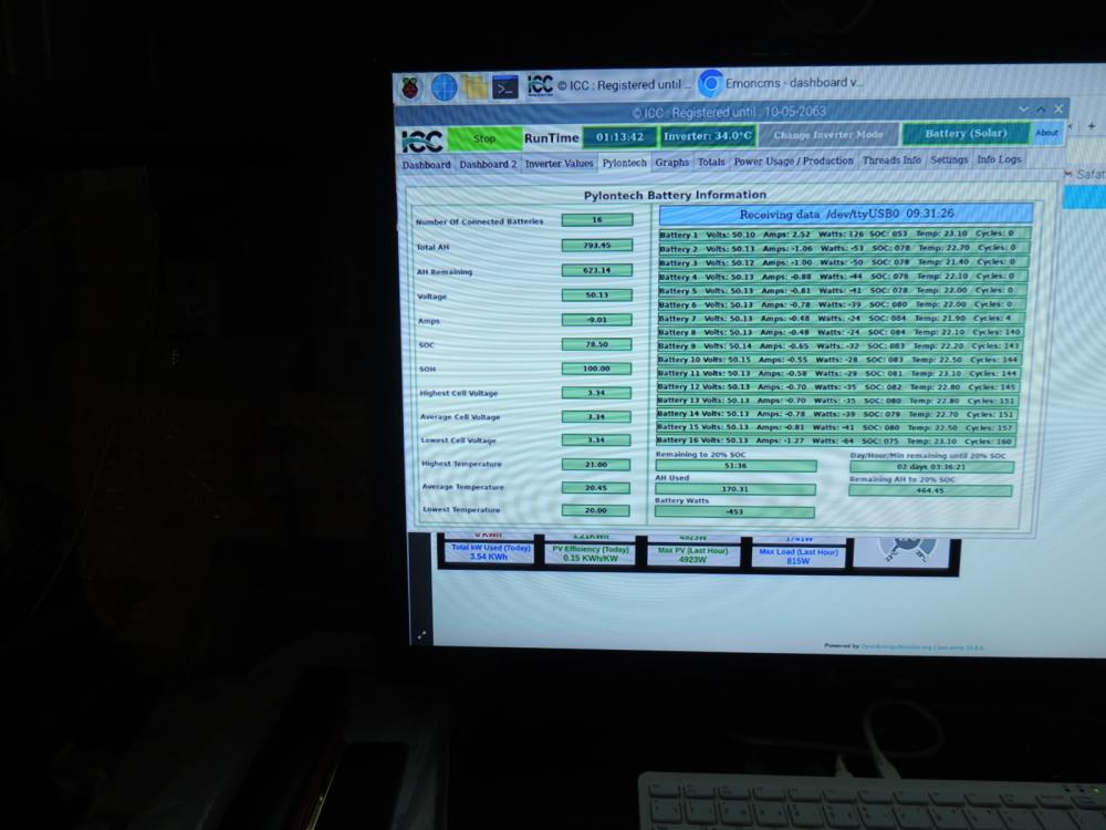

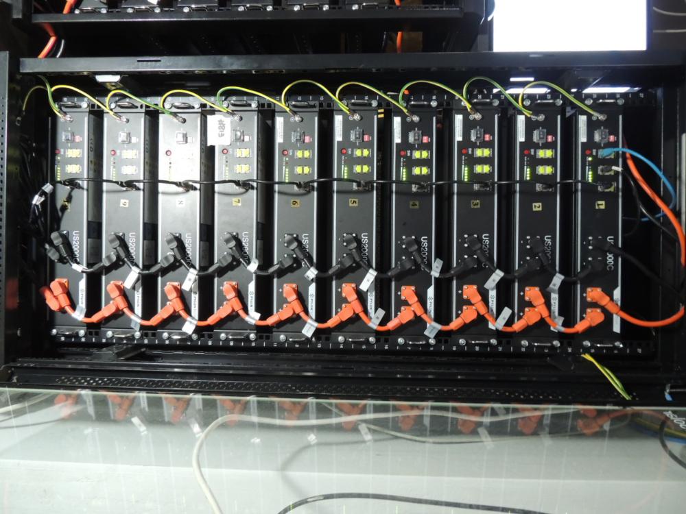

    Hola Viper, quiero pedirte disculpas por no haber respondido antes, estuve muy liado con mi trabajo y también con este tema.
    Respondiendo a tu pregunta, la puse separada y con el grupo de las 10 mejor dicho con las nueve porque la décima estaba por treceira vez a reparar.
    Todo es muy raro, cuando se enciende el botón de on, no se ve ninguna luz que diga que está conectada. Cómo se estuviera apagada.
    La batería seguramente estaba averiada, la compré porque ellos tenían el mejor precio, ha sido un error mío haber hecho.
    La semana pasada compré más 5 y todo ok a funcionar sim problemas.
    Las cargué a 100% separadas, y después sin los cables del inversor, las hey equilibrado la carga una a una con las demás dés ya existentes, y todo perfecto.
    Volviendo a conectar al inversor él reconoce automáticamente las baterías y todo a funcionar a la perfección!
    Intentaré conectarla al battery view para ver si la reconoce.
    Escribí en Pylontech y me han respondido que enviarían mi reclamación al distribuidor aquí en España.
    Estas baterías fallan bastante y ellos saben, de las diez que compré, hay una que siempre da problemas, todas las demás no. Me las han vendido como nuevas, pero si miras al ICC, verás que los ciclos no son iguales una a 139 otra a 142 otra a 143 otra a 149 otra a 150 y también a 159, que no es normal, deberían estar todas con los mismos ciclos, puesto que todas han sido montadas al mismo día y puestas en marcha también el mismo día.
    Gracias seguiré también tu consejo, a ver lo que ocurre.

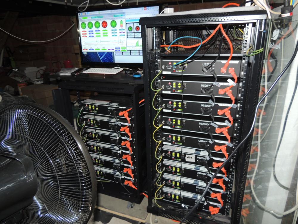

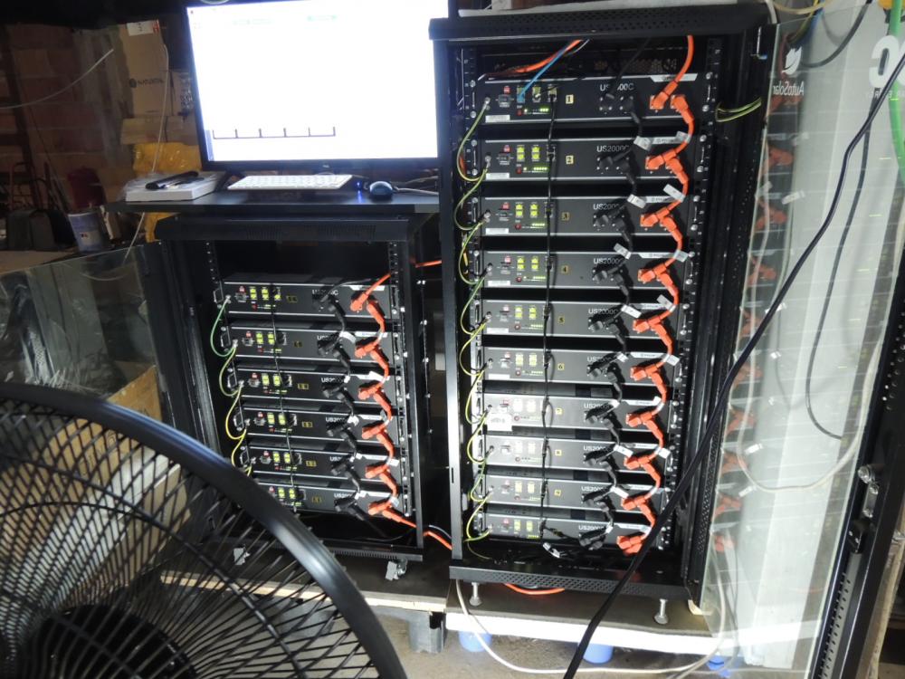

    Vipper, no es un grupo de 10, es un grupo de 15, que debería ser de 16, están todas conectadas en paralelo, de la 1 hasta la 15.
    Según Pylontech, el BMS de la US2000C puede administrar un grupo de 16 elementos US2000C. Puedes ver que el propio programa ICC, en el apartado Pylontech, administra 16 elementos.
    ¡Este es mi objetivo, sobre todo para el invierno en que no ha demasiado sol y no quiero que la descarga de las baterías sea más del 40%!

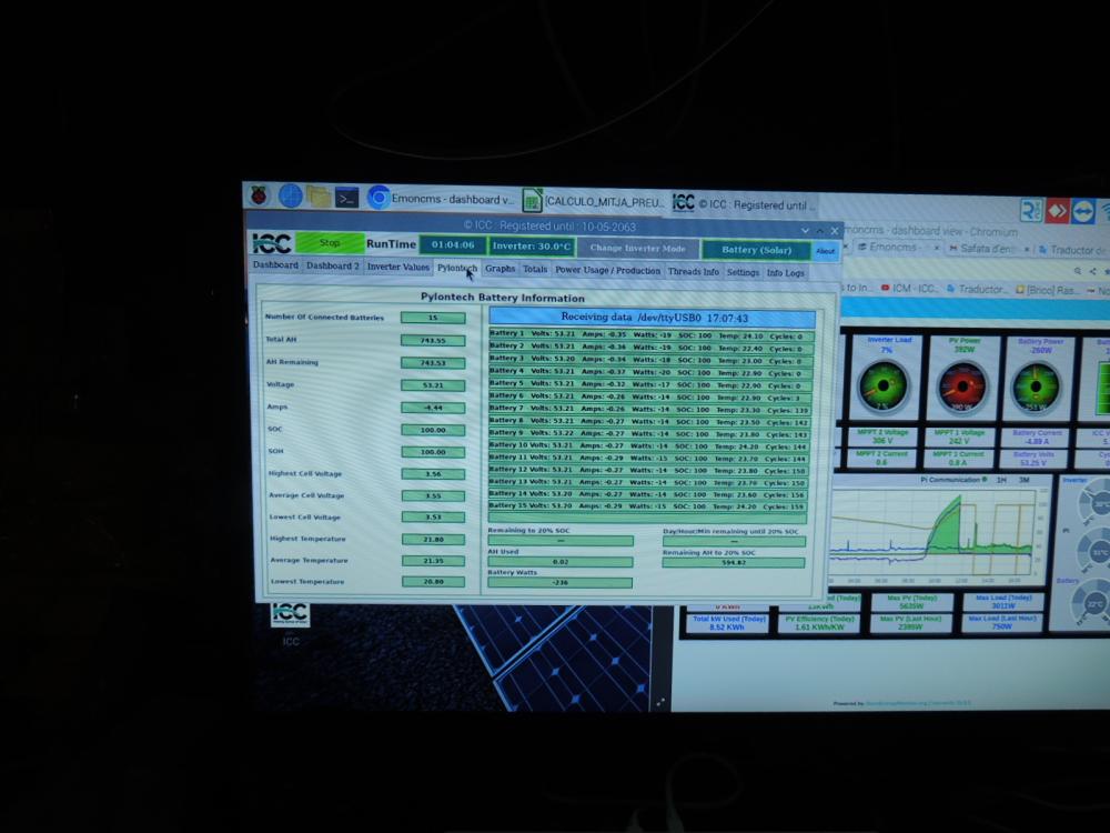

    Amigos foreros, gracias por los comentarios.
    Hoy la batería está en su sitio, a funcionar con el firmware 2.1 y sin violar el sello de garantia del fabricante.
    Esta mañana he puesto en práctica una solución, que muchos que han tenido ese problema con estas baterías, que funciona a la perfección.
    A la foto es la batería 1, es esa que como tiene el firmware más acuatizado está como Master.
    Un saludo a todos los amigos foreros, y también a los que han mirado este clamor como tema y que no han dicho nada para ayudarme.BATERIA PYLONTECH US2000C NUEVA NO ENCIENDE-dscn1009.jpgBATERIA PYLONTECH US2000C NUEVA NO ENCIENDE-dscn1011.jpgBATERIA PYLONTECH US2000C NUEVA NO ENCIENDE-dscn1016.jpgPS: el botón SW está averiado, se queda pegado debajo cuando lo presiones, debo subirlo con la uña.
