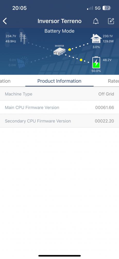

hace poco cambie el inversor que tenia de 5000W 48v por un Inversor Axpert Híbrido VM IV 5600-48 48Vcc, MPPT-120A-500V, AC-100A-EQ,
de esto hace dos meses, he notado que el recibo de la luz me ha subido bastante mas, en que el modelo Expert dice que es off Grip , puede ser que este inyectando a la red y por eso el contador cuente mas consumo? He llamado a la compañia han revisado el contador y dicen que esta bien,
segun la aplicacion durante el dia trabaja con las placas y por la noche con baterias y las combina con la red, este inversor esta instalado en una casa de fin de semana y sin grandes consumos, y pago unos 70€ al mes cuando antes pagaba unos 14 a 20€.

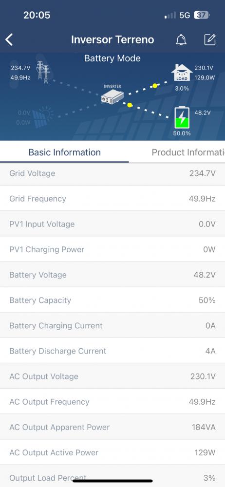

Estas seguro que de dia, carga algo desde placas, porque a la 20h00 estas ya a 50% de baterias...
Has cambiado de inversor, y has cambiado la configuracion de las placas??? O sigue igual que antes.
Cuantas placas tienes en serie?

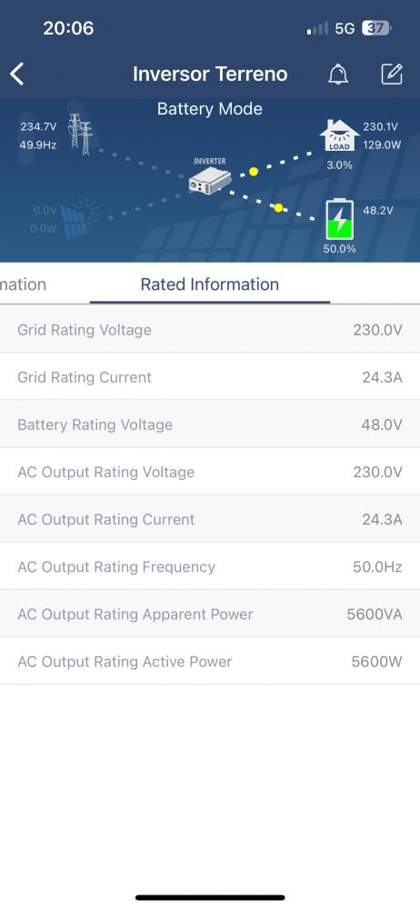

Sois muy parcos en dar datos, en #2 te indicaba subieras los datos de configuracion del hibrido y lo que has subido son unas capturas de pantalla del movil con datos que no son los parametros de configuracion, estos se sacan en la pantalla del propio hibrido.
Cuando vuelvas a escribir sube TODOS los referentes a esas baterias AGM, marca modelo Ah y el Cnn que viene a continuacion de los Ah. para que tengamos todos los datos juntos y poder analizar si la instalacion esta equilibrada.

En las fotos que has cogido, se ve ""PV1 INPUT VOLTAGE" = 0v (normal a las 20h05).
Y, PV1 charging power = 0w.
Pero de dia tendria que indicar (+-) 180v, y x watios. (cosecha de placas).
Tambien se ve que sacas de red 5600w (grid voltage 230v x grid current 24,3A)

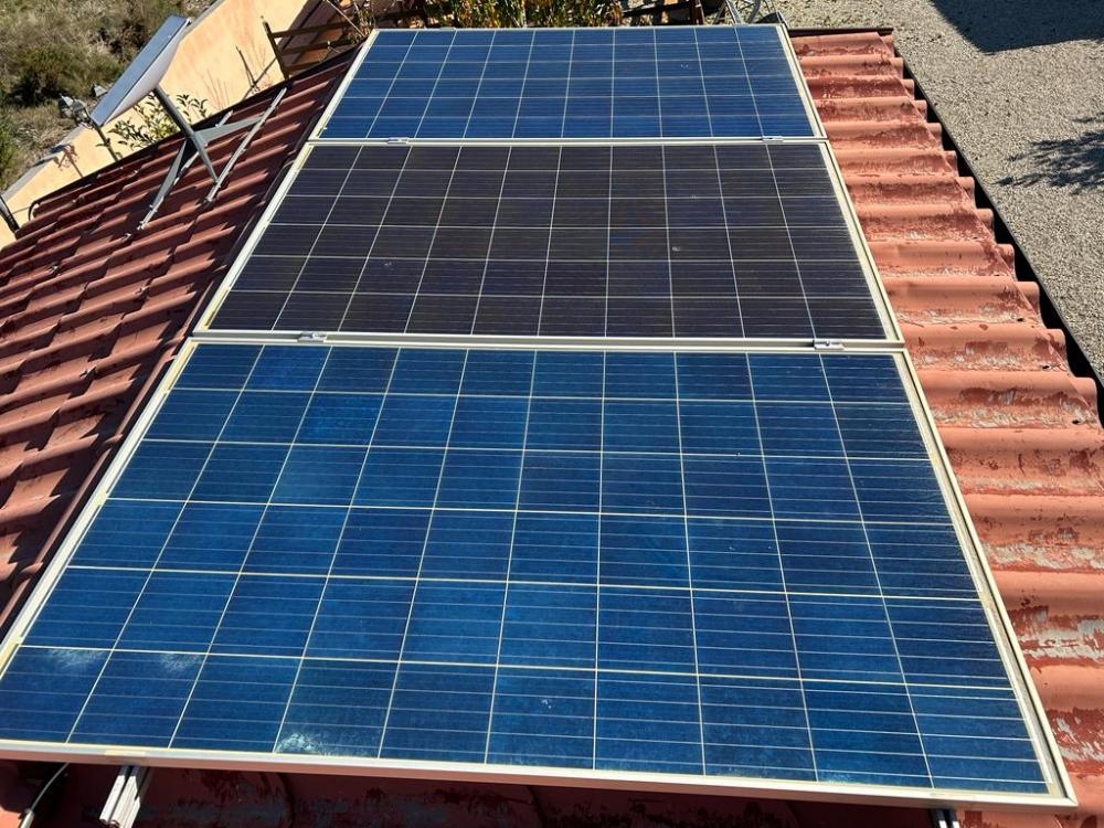

Hola, no puedo acceder a las placas por lo que he medido el voltaje que están entregando y es 210v en continua, está instalación la compré con la casa, me costa que era un kid de DamiáSolar con 4 baterías que no ponen absolutamente nada son de grandes dimensiones como las de camión, gracias por vuestros comentarios, un saludo,
210v desde placas, confirma que las 6 placas estan en serie.
Eso es mucho voltage, para 6 placas en serie. (pero poco para arrancar este tipo de mppt)
Eso corresponde +- al Voc de estas 6 placas de 250w en serie (6x36v Voc). (placas de 60 celulas).
Es decir, el mppt de tu inversor no arranca y por eso la tension de placas queda en 210v Voc.
Cuando el mppt arranca, este voltage baja a 180v (Vmp), y menos.
Siempre digo, que para estos reguladores mppt de alta tension, se necesitan "desde" 6 placas de 72 celulas, o 7 de 60 celulas, para no tener problemas.

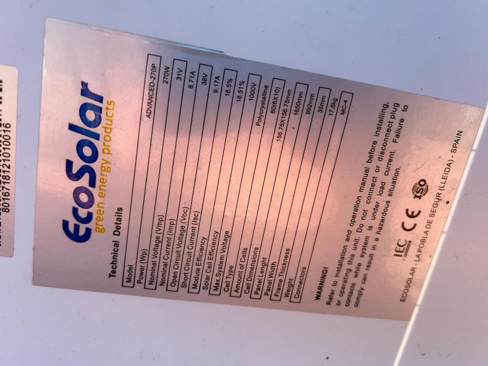

Continuas sin decir cuantas placas tienes. pero con esos 210V que mides 'briko' en #9 te indica:
"210v desde placas, confirma que las 6 placas estan en serie". y te comenta el porque, ya que las placas de 60celulas vienen a tener 36Voc y esos 210V que mides corresponden a 6 placas de 36Voc en serie, y añade:
"Siempre digo, que para estos reguladores mppt de alta tension, se necesitan "desde" 6 placas de 72 celulas, o 7 de 60 celulas, para no tener problemas.
A esa instalacion la falta al menos una placa mas en serie, aunque si añades alguna mas te lo agradeceria la cosecha en invierno, mira de encontrar el mismo tipo y modelo que las placas actuales, para cconocer sus datos tienes que acceder a una de las instaladas, accederas mejor a la de una esquina y ver la pegatina de caracteristicas que viene pegada en la cara de detras, sacala una foto ya que son datos fundamentales.
si no encontraras el mismo tipo de placas, tendrias que añadir al menos una placa con ese valor de Imp que veas o ligeramente superior, puedes ponerla tanto de 60 como de 72 celulas. con una Imp igual o ligeramente superior a la de las placas actuales.

Perdon por la tardanza en mi respuesta, me han tenido que dejar una escalera larga para poderme subir a la cubierta, os envio las fotos de las 6 placas solares y sus caracteristicas,
