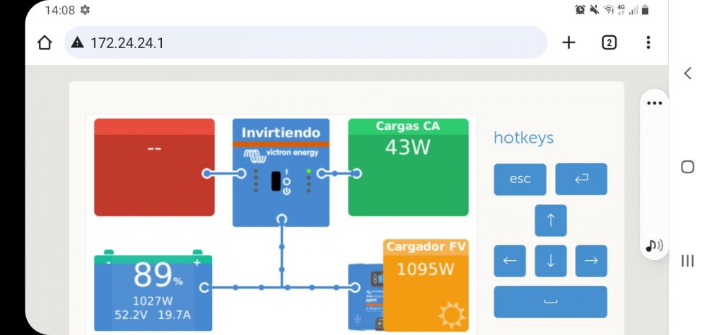

Hola a todos de nuevo. Tras muchas peripecias y miles de imprevistos mi pequeña instalación fotovoltaica ha echado a andar. Aun me quedan muchos remates pero lo que mas me complica la vida es la correcta administración de parámetros en los softwares de los aparatos victron. Por ejemplo creo que en fotovoltaica tengo el mppt capado a 20 amperios de carga cuando entiendo que podría llegar a 100 sin problema, o que el propio mppt no me reconoce las baterias pylontech us 5000 y he tenido que poner otras de litio (lifepro) en su lugar por ser las que mas se asemejaban. Por lo demás estoy satisfecho y he aprendido mucho con la experiencia, sobre todo con la ayuda que he recibido del foro, que considero una herramienta muy útil para cualquier persona que tenga ganas de aprender sobre energía fotovoltaica, un saludo y mil gracias a todos.

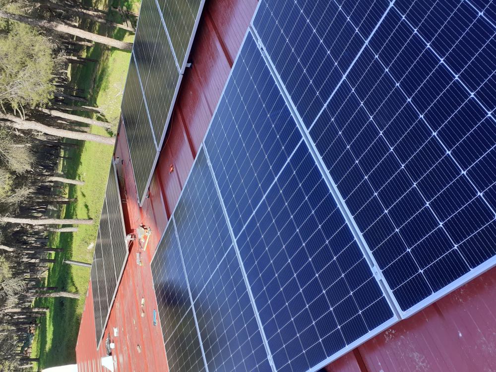

Al final que orientación e inclinación le has dado a las placas?
El tejado tiene muy poquita inclinación y las placas van en paralelo, la orientación es sur suroeste, solo estos dos meses del año no le da durante casi todo el día. Un saludo.
No te has planteado levantarlas un poco?, darle un poco más de ángulo, quizá para el invierno sea mejor.
No estoy seguro.
hola, las veo muy pegadas al tejado ,es asi?, necesitan ventilacion ,si no se recaalentaran demasiado ,y perderas eficiencia y quizas hasta se podrian quemar celdas o salir puntos calientes .
Hola ! pues la verdad es que en su lugar hubo durante 3 años otro kit de montaje como este (son los del bricomart )y no tuve problema ni con la inclinación ni con el calor, estando siempre al máximo del voltaje que permitían las células. La medida de separación es la que trae por defecto el kit coplanar.
En cualquier caso, el acceso al tejado es supersencillo y cualquier variación no me sería complicado de implementarla, mil gracias por vuestros comentarios.

En las pruebas que he realizado con la pinza amperimétrica, dando el sol a las 13 horas de la mañana directamente en 10 de las 12 placas, es de 176V más o menos, que medido en el repartidor bipolar por la caidita de tensión me da 173 V.
Amperios me salen en las líneas que le pega el sol 8 y en las que no 4. El sistema mppt me viene capado (aun no se por qué pero creo que es por el frío) a 20A de carga máxima y no me deja cambiarlo.
