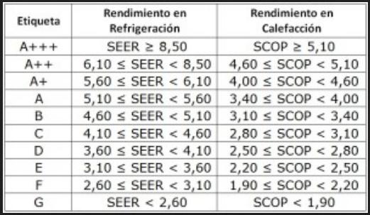

Buenas amigos. Este verano compre un par de splits de 3000 w. La verdad es que me ha ido bastante bien. una maravilla...que calor que hacia por mi Alicante!!, pues bien en horas diurnas todo el tiempo que queria y por la noche un ratito (baterias). Mi pregunta es ahora en invierno tenemos peor tiempo y menos horas solares. En el tema de calefaccion de estos aparatos. la bomba de calor consume menos que el aire acondicionado verdad?, explicarme un poco como debo de utilizarla. Gracias

Tanto para generar calor como para frio los consumos de una bomba de calor depende de dos factores:
-de la temperatura del exterior (calle) junto con la del interior del habitaculo a calentar/enfriar
- de los coeficientes de calificacion energetica que es propio de cada modelo y aporta el fabricante SER y COP, que a partir del 2013 se denominan SCOP y SERR, osea, rendimiento o eficiencia de la bomba en cuestion, COP+nº, el nºrepresenta los vatios de energia que que el sistema produce por cada vatio de energía eléctrica que consume, si fuera COP5 consume 1 para producir 5
Como podras ver en la tabla adunta son valores distintos y a mayor valor mejor rendimiento, la primera columna contempla la calificacion energetica segun valores
Archivo adjunto 30655

El valor de scop en tu caso es de 3,01 con una potencia calorífica de 3600w significa que consumirá 3600/3,01= 1196w, más del doble que funcionando como aire acondicionado, eso si tiene un rendimiento muy superior a una calefacción electrica convencional tipo resistencia (del tipo que sea).
