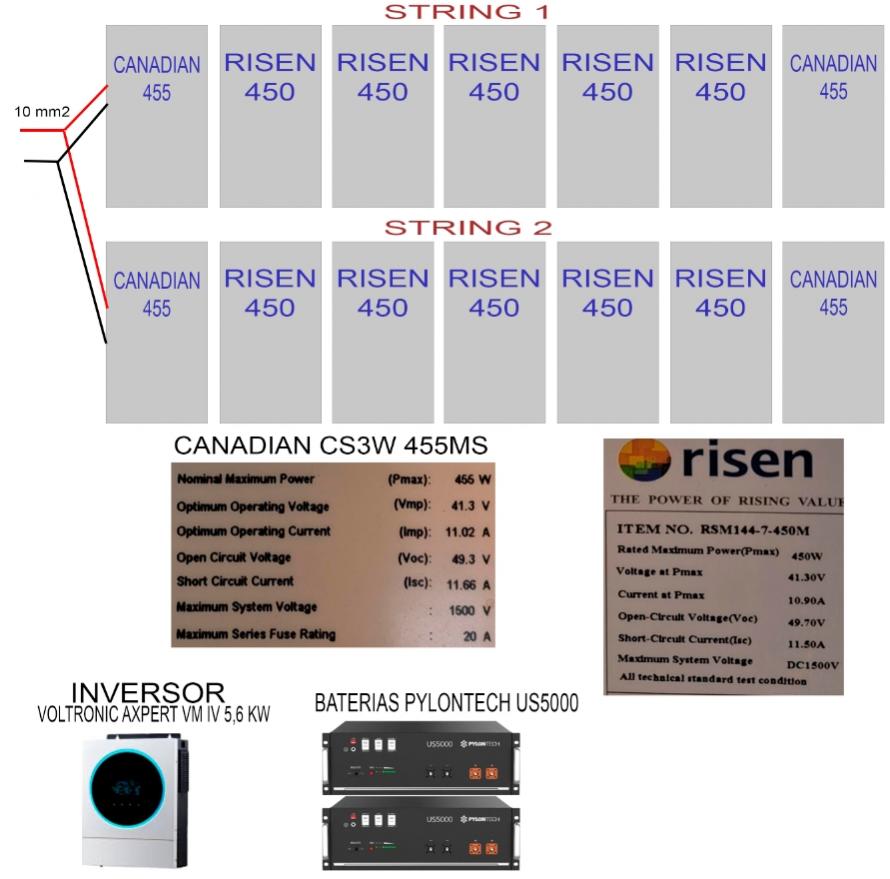

Tras aumentar la cantidad de paneles solares he descubierto que mi inversor AXPERT VM IV limita la energía generada a 4,18 y no entiendo el porqué
La instalacion consta:
2 strings de 7 paneles cada uno.
Pontencia pico 6.300 Wh
2 Pylontech US5000.
En los momentos de máxima incidencia solar por más que le demando energía al inversor y con las baterias cargando, se queda horas y horas a 4,18 kwh. Se ve claramente en las gráficas. Revisados todos los parametros no encuentro el motivo. A alguien le ha pasado??
Según las caracteristicas este model admite hasta 6.000 wh.

Posiblemente te estará limitando la intensidad el inversor. La máxima admisible la tendrás en la placa del costado del inversor. Cuando llega a ella la limita.
Mi easun ( voltronic) está limitada a 18A.
Una cuenta rápida, ( sin saber los paneles que tienes), 7 paneles que te den 245V a plena potencia con 18A limitados por el inversor, serían 4410W. Al limitar la intensidad, limitas la potencia entregada.
Seria cuestion, de jugar con la configuracion de los paneles para subir la tension y no hacer tope en el limite de intensidad.

Adjunto la placa de caracteristicas.
Según la placa de caracteristicas dice que la potencia nominal en paneles es de 6.000 watios.
Si el voltaje para conseguir esos 6000w es de 360 VDC (segun la placa de caracteristicas) , es correcto el calculo? 6000:360= 16,6A
Entonces las cuentas serian:
360 VDC
16,6 Amperios
6.000 Watios.
El inversor debería poder con 16 amperios de paneles?
Y ahora según los datos de mi instalación, de los paneles estoy recibiendo
4166 W
285 VDC.
4166:285= 14,6 Amperios.
Dejando a un lado si el inversor limita o no por amperaje, para subir el voltaje, puedo poner más paneles en serie en el string 1 que en el string 2? Ahora los tengo 7 y 7. Podría poner 8 y 6?

He mirado las caracteristicas de tu inversor y no he visto el dato de maxima intensidad del campo PV..
Si veo que el mppt trabaja de 120 a 450V, ( como el mío) y es probable que el tuyo esté limitando a 15A. Puedes monitorizar la intensidad? de esta manera podrías ver si se queda ahí atascada sin subir mas.
Por ejemplo, mi caso, tengo 7700wp instalados, ( 3 strings en paraleo de 7 placas cada uno) con un inversor de 5000W. Es por favorecer el invierno, pues la orientacion no es buena.
En verano tengo justo los 5000W, un monton de horas, y en al monitorizacion veo que se queda clavado en 18A, que es la intensidad maxima. Tengo un efecto como el tuyo, estoy a 5000W pero un monton de horas al día..
Si hace mucho calor y baja la tension de las placas, veo algo menos de 5000, ( por la limitacion a 18A) y si hace fresco, los 5000, o algo mas. Pero los 18A son un factor limitante implacable.
Si tus strings están en paralelo, tienen que tener el mismo numero de placas..

Chiryfon, cuéntanos como tienes las placas conectadas. Entiendo que ese inversor tiene 1 solo mppt así que si has puesto lo que tu llamas 2 strings en paralelo a una combiner box (básicamente una ficha de empalme) tienes la suma de las intensidades de cada una de las ramas.
Tienes paneles de 450w, me voy a aventurar a decir que tienen:
Voc de 42v
Vn de 39v
In de 12A
Con esos números, a plena irradiación tienes en la combiner box:
39x7=273v
12Ax2=24A
Como verás ahí, es imposible que con ese inversor llegues a 24A, te quedas en los 18A. De ahí que 18A x 273V = 4,9kw. (rehaz las cuentas con las características de tus placas y te convencerás rápido de donde te vienen esos 4,2kw que te llegan.
Llegados a este punto tienes dos opciones:
Hacer una serie de 11(quizás 12 si la Voc es menor de 42V y no hace mucho frío donde vives!) y poner el resto de paneles que ataquen la batería directamente con un mppt
Ó
Comprarte un Axpert max de 11kw (~1200€), 8kw (824€ en Ali en easun) o 7,2kw (descatalogado ya), poner esos mismos paneles en uno de los dos mppts que tienen cualquiera de esos tres, y hacerte otro string comprando más para aprovechar el cacharro a tope. Mi consejo es que hagas un string de una serie de 10 paneles en un mppt y el resto más los que compres hasta otros 10 en el otro mppt.
Podrías tener la tentación de comprar otro vm iv y querer paralelizarlos pero yo no lo haría visto lo visto (busca el video de la instalación inicial del padre de saul en second life battery En YouTube. Terminaron poniéndole victron después del fiasco de los paralelos de esos juguetitos de 5kw.

Gracias por contestar y perdona que tarde tanto pero he tenido una semana de locos.
Te adjunto croquis con las caracteristicas de mis paneles.

Al final me he comprado un AXPERT MAX II 8000W 48V.
Doble entrada MPPT.
Solucionado todos mis problemas.
