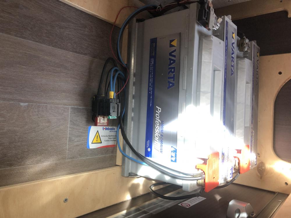

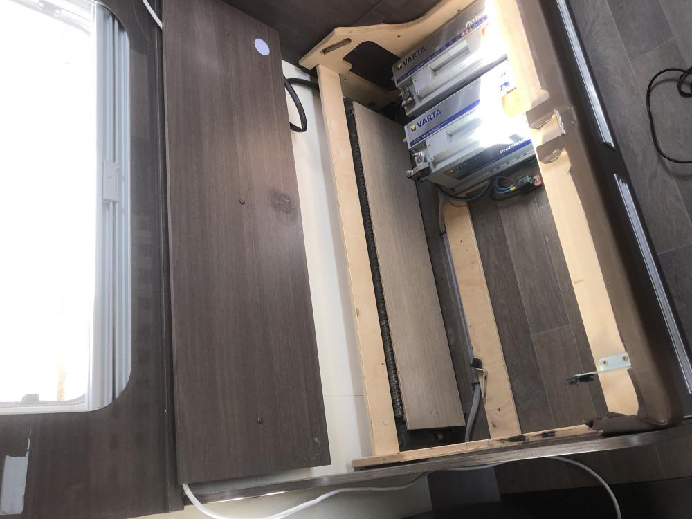

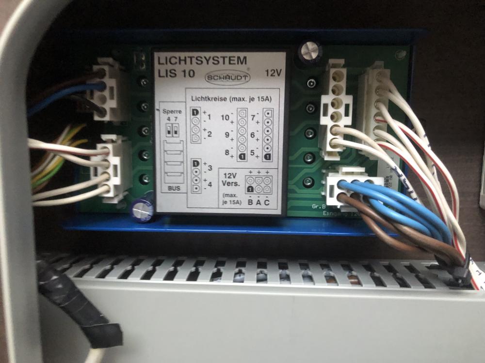

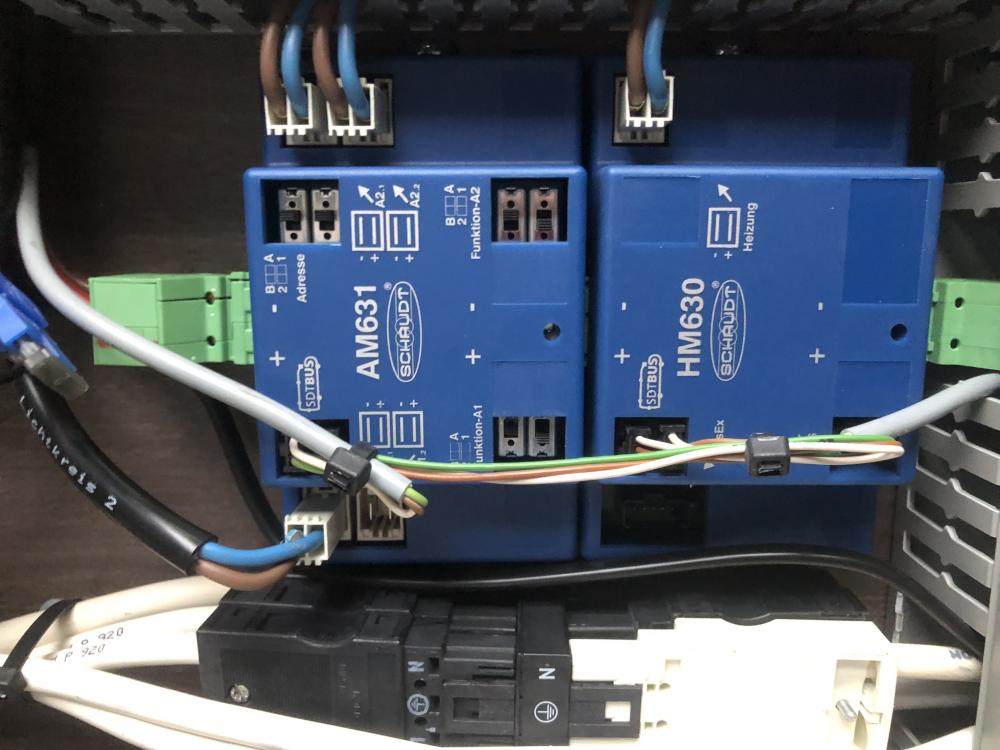

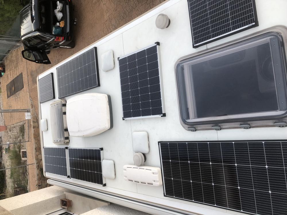

Hola a todos,
ante todo me gustaria presentarme, me estreno hoy en el foro, asi que con toda la humildad posible me gustaria trasladar mi locura de proyecto y ver si alguien me podría aconsejar.

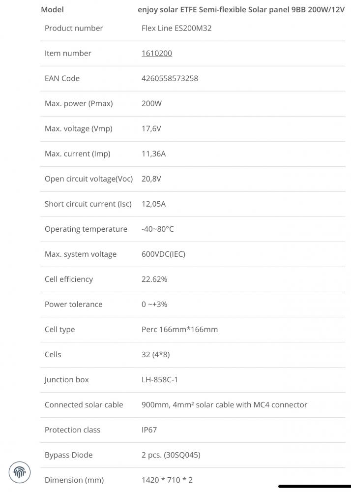

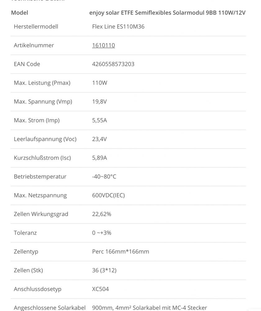

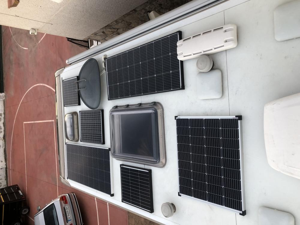

me gustaria instalar en el techo de mi autocaravana 8 placas solares de 12 Voltios, en total 1060 W
6 de 110W
2 de 400W

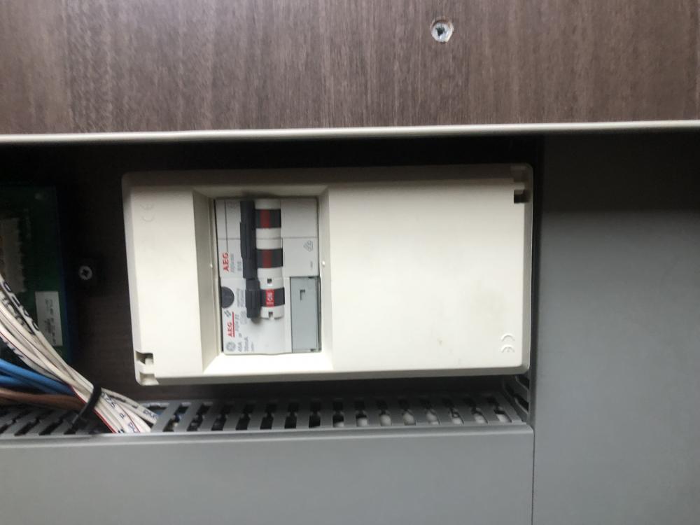

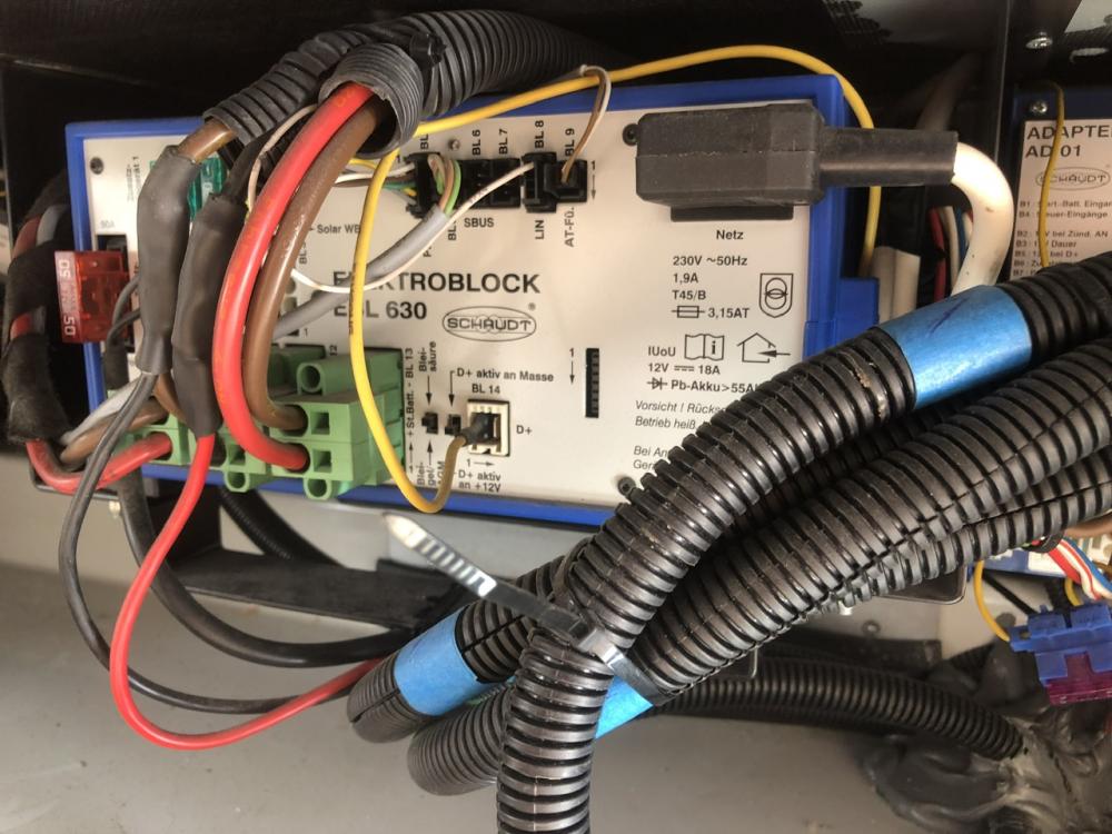

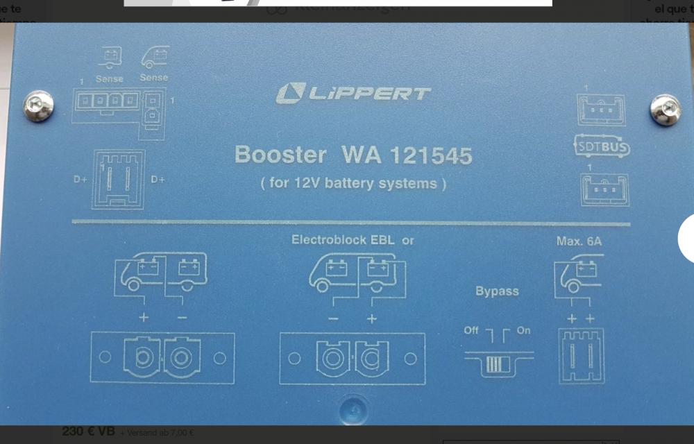

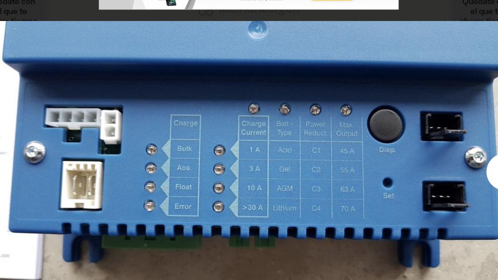

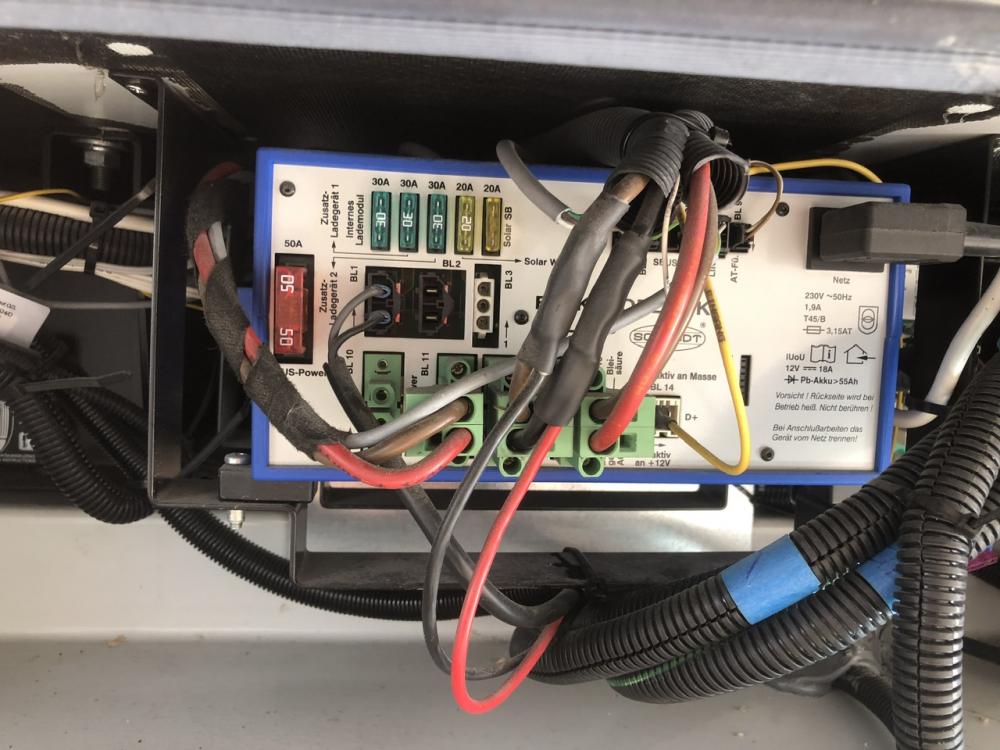

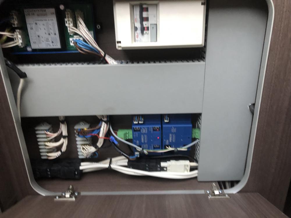

Este es el sistema electrico actual de la autocarava: Entrada de 220 Volts cuando se enchafa a la Red, un generador Dometic T29 de 2.5KW de gasolina para poder funcionar OFF-GRID (el cual quiero substituir con las placas solares) - 2 Baterias de 12 Voltios 90 AH para el habitaculo y una bateria para el motor de la autocaravana.
Se usa un cargador Elektrobloc EBL 630 para controlar la carga de las baterias del habitaculo. Cuando se conecta la Red, se cargan las baterias a traves del EBL 630, al arrancar el generador (lleva el Inversor acoplado) la autocaravana dispone de 220 V y ademas carga las baterias. Cuando se arranca el altenador del vehiculo, carga la bateria del motor y una vez llena carga las del habitaculo a traves del Elektrobloc.
Problemas tecnicos:
¿Como combinar las placas solares de diferente potencias? El fabricante me ha comentado que en paralelo las de 110W por un lado y las de 200w por otro y luego estos dos grupos de nuevo en Parallelo unirlos, y de ahi a un solo MPPT EPEVER® MPPT Charge Controller Tracer 8420AN, 80A, 200V, compatible with 12V/24V/36V/48V DC.
y de ahi entiendo que directamente a las baterias.......
¿Puedo dejar toda la instalación como esta y añadir la salida del MPPT directamente a las baterias?
¿Puede el EBL estar cargando las baterias a traves de alguna de sus fuentes y las placas solares estar conectadas a su vez a las baterias a la vez?
Podria sustituir todo con un Inversor Cargador Regulador VICTRON Energy EasySolar 12/1600/70-16 MPPT 100/50, pero las especificaciones dice la Potencia fotovoltaica máxima regulador: 700 W y yo quiero instalar 1060w teoricos.
Bueno la verdad que estoy hecho un lio,
gracias por adelantado
