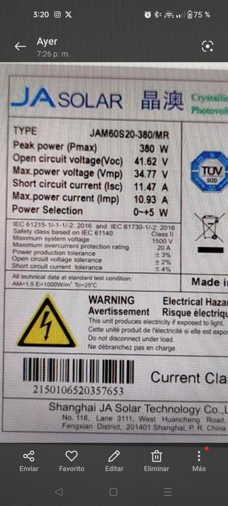

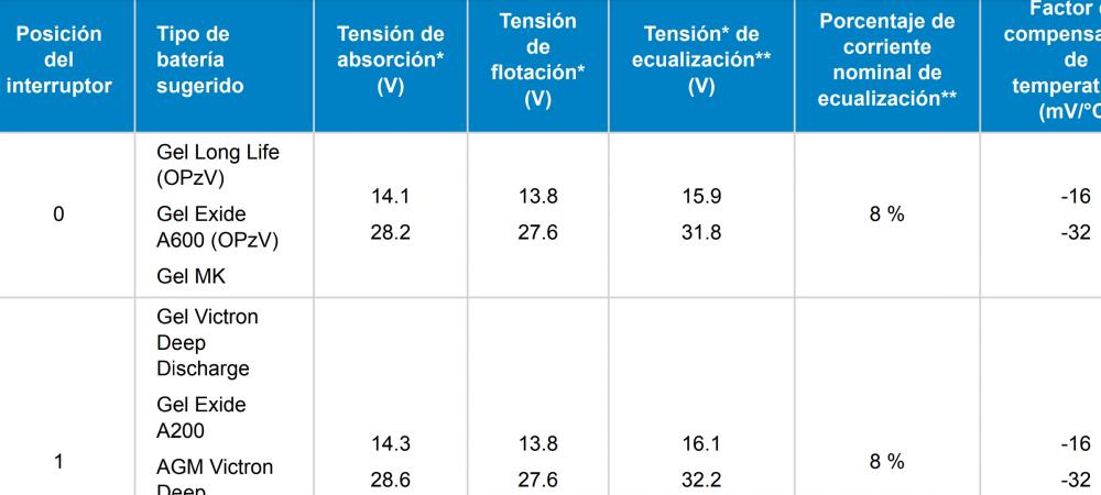

Saludos cordiales a todos. Me gustaria hacer varias preguntas. Vereis yo tenia montado un sistema con dos placas solares de 380V pongo abajo fotos de especificaciones. y una bateria de gel de 240ah a 12v con un inversor de 12v 1000w inverter. El tema es que en unos 3 años se me han roto 4 la ultima vez ayer que se murio totalmente. Asi que hoy decidi cambiar ese sistema de produccion y me aconsejaron un mppt victron 100/50 que iran bien con mis placas y tengo pequeño margen si quiero subir paneles en el futuro... y un inversor victron smart de 12/1600...

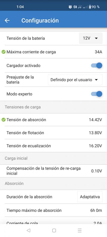

Mis preguntas con el mppt son: que seccion lleva desde el aparato a la bateria? y con mi bateria de gel que tipo de configuracion debo usar porque dentro de la app te ponen creo 3 tipos de bateria de gel?

Esta mañana instale ya el regulador. Le puse 10mm de seccion para el cable de carga. No se si podria poner mucha mas seccion en la regleta de salida. Instale la app y le puse para la bateria de gel de 12v de 250ah del comercio verde el reglaje 0 en la rueda y toque un minimo la flotacion. No se si el parametro salida de carga dejarlo en baterylife es lo correcto.

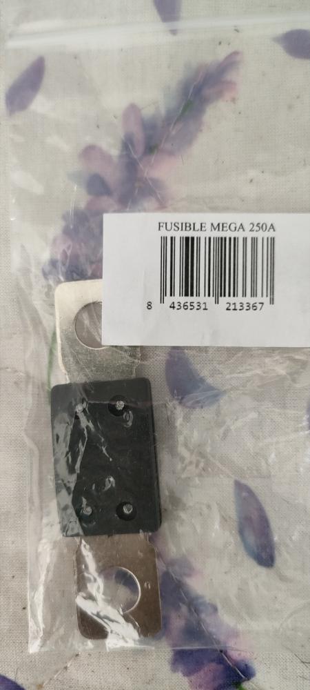

Me he vuelto loco o me quieren volver loco con las secciones en solar??
Ahora mismo llego de hablar con el centro naranja y despues con el centro color verde. Y de verdad creo que o estoy loco o el resto sabe menos que yo y aconsejan al publico sin tener ni idea. Por favor que alguien me ayude.
Ayer compre un regulador victrom 100/50 y le meti del regulador a la bateria 10mm de seccion. No creo que ese regulador le entre un cable de 16mm. En mi antigua instalacion de la bateria al inversor ( que era de 12v y 1000w) tenia 25mm de seccion y la distancia de la bateria al inversor es 1m. Y pense.. si con el nuevo inversor que es de 1600w en 12v necesito mas seccion que esos 25mm. Y tambien necesitare nuevo fusible... Me voy al centro naranja a comprar los cables y pido asesoramiento. Aqui es cuando alucino en colores y pido vuestra ayuda. Cuando pido consejo de que seccion debo poner desde la bateria al inversor victron 12/1600 me dice que le ponga 10mm y si quiero ir muy sobrado que le ponga 16mm. Aqui alucine muchisimo y se lo dije al muchacho que me parecia muy poca seccion. Insistio que no necesitaba mas, paso otro compañero y le hizo la pregunta y misma respuesta 10mm y si queria ir sobrado 16mm y volvi a mostrar mi alucine y ya el colmo de mi alucine fue cuando pregunto al experto en solar por el walky talky y escucho yo mismo la misma respuesta de : que le meta 10mm y si quiere estar mas tranquilo 16mm.
Siguiente pregunta que hice... que fusible le pongo entre el inversor y la bateria? y me dice: este es el fusible que manda y me lleva a los de 250A.. le dije.. entiendes que con una seccion de 10mm o 16mm este fusible ni se calentaria cuando el cable estaria ardiendo??.. Aqui ya directamente por poco me manda a freir esparragos... respuesta. Este es el que pone todo el mundo y es el que necesitas, si lo quieres te lo llevas y sino lo dejas. Necesita algo mas? le dije que no y se fue.
Al final compre 1m y 1m de cable de 35mm y compre el fusible de 250A..
Por favor alguien me arroja luz? me estoy pasando en mis calculos?.. dejo los cables de 25mm o le meto los de 35mm??Archivo adjunto 30592

La línea inversor baterías es una de las líneas donde más cuidadosos hay que ser, en todas realmente, pero en esta más, y más aún trabajando a 12 voltios. ¿ por qué...? Grandes intensidades circulando, siempre y cuando el inversor esté funcionando a toda potencia y además mucho tiempo, cosa que no pasa siempre.
Mi cálculo de secciones de esa linea siempre lo hago teniendo en cuenta una máxima caída de tensión del 0,01%, no más.
En tu caso: cable de 35 mm2 por supuesto, el de 25 mm2 se te va a quedar corto, eso sí, si sólo le vas a pedir de normal al inversor la mitad de la potencia o menos, y encima poco tiempo..., pues te sobraría con el de 25 mm2. No ese te va a derretir seguro, ni vas a tener grandes pérdidas por calentamiento. Pero el cable de 35 mm2 sería el correcto. De hecho para una caída de tensión del 0,01% y un metro de distancia y una eficiencia del inversor del 95%, me da 39 mm2, pero soy consciente de que saltar ya al cable de 50 es algo exagerado, pero 35 mm2 no lo es en absoluto.
Sobre el fusible, con uno de 150 A te sobra. nunca va a circular más intensidad por esa línea, pero sí te digo por experiencia y porque ya me he leído algunos manuales de inversores Victron Multiplus y Phoenix. En su manual ponen unos fusibles muy muy sobredimensionados, para intensidades que nunca, y nunca es nunca, van a circular por esa línea. Ya me ha pasado con algunos Multiplus 5000 VA 48V. ¿ el por qué...? Ellos sabrán.
Lo que sí te digo es que por esa línea y en funcionamiento a tope de los 1600w no van a circular más de 150 A.

Fijate que esta tarde pille el manual del inversor y sabes que cable aconseja? 70mm... eso me parece una exageración total y de fusible recomendado 250A. Por eso me dijo el chico ese es el que manda lo cojes o lo dejas... De menos amperaje aqui es complicado conseguir.

Efectivamente, el manual de Victron tira muy muy por arriba en cuanto a cable y fusible, para mí no tiene ningún sentido, como te digo, en el cable, con una caída de tensión máxima del 0,01% sale siempre un cable bastante inferior al que recomienda Victron. Yo me he tirado 20 años con un inversor de 1500w a 12V con un cable de 35 mm2 y ni siquiera se calentaba, por si te sirve como dato.
En lo tocante al fusible lo mismo.

Corrijo un lapsus de mi anterior comentario, al referirme a una caída de tensión del 0,01% en la línea batería inversor, me refería obviamente a un 1%. Saludos.

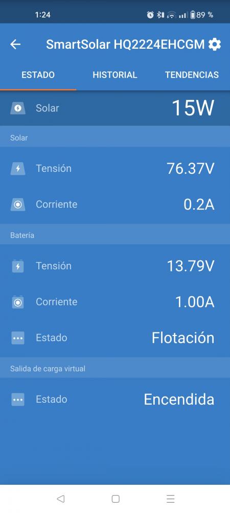

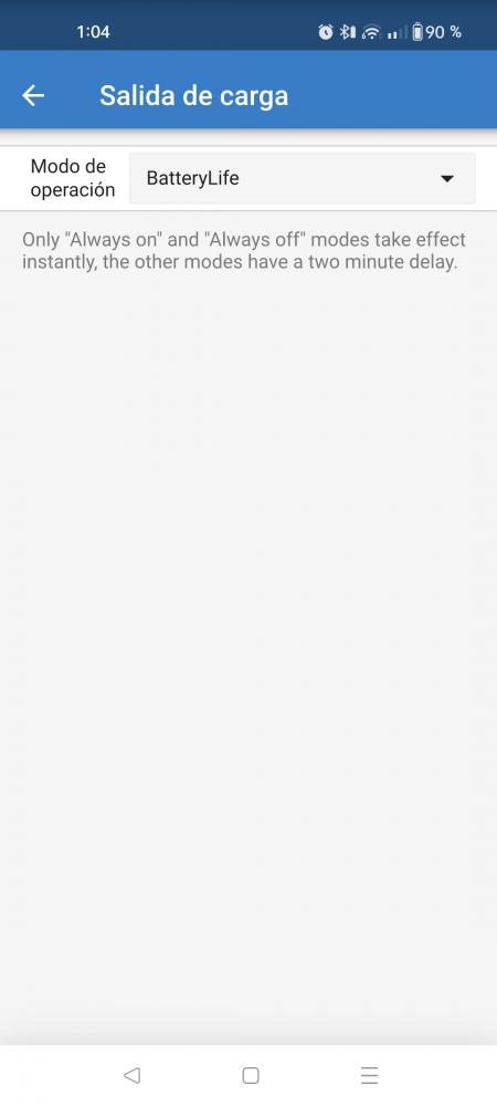

Por favor si alguien tiene estos aparatos.victron me puede decir si tengo bien configurado los parametros para una batería de gel? Las fotos estan varios post mas arriba.
Lo de descarga virtual saben que valor tengo que poner?
