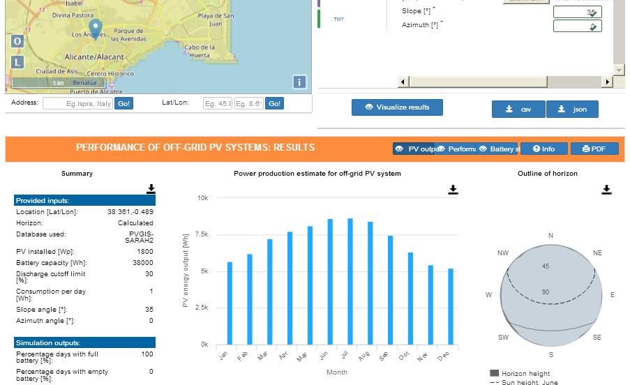

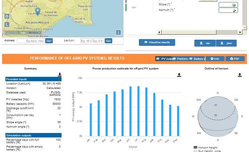

    Aqui puedes ver la producion aproximada por meses que tendrias para 1800W de placa orientacion al SUR y con una inclinacion de paneles de 35º
    como podras ver 'Diciembre' es el peor mes, 5000W de captura, y aunque leas en "Consumo por dia [Wh] 1 " no lo tengas en cuenta que es para que salga solamente la grafica de produccion.
    Estos datos

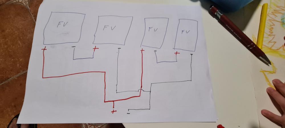

    Por supuesto que me as ayudado y te doy Muchisimas gracias por ello.En verano no uso el generador nunca.Lo temgo desconectado.Ya por ultimo,los paneles tengo que montarlos como e dibujado el esquema?
    Miniaturas adjuntadas Miniaturas adjuntadas Conexionado paneles-20230918_202358.jpg
    2.268
    Predeterminado Re: Conexionado paneles
    Cita Iniciado por jaime30 Ver mensaje
    ¡ SI !, a la izquierda veo dos en serie (2S) y a la derecha otros dos igual (2S) y en la parte inferior se ve el paralelo (2P) de estas dos series por eso a esta conexion se la define como 2S2P y los llevas a la entraada de paneles del hibrido nuevo, seria conveniente que antes del hibrido pusieras un maagnetortermico de 30-35A pues el de 25A te vendria muy justo y con el paso de nubes rapidas podria saltar, ten en cuenta que este disyuntor sirve fundamentalmente para conectar/desconectar esas placas ya que la intensidad que produce la placa la limita la propia placa al valor de su Icc o ligeramente algo mas por el efecto nube.
