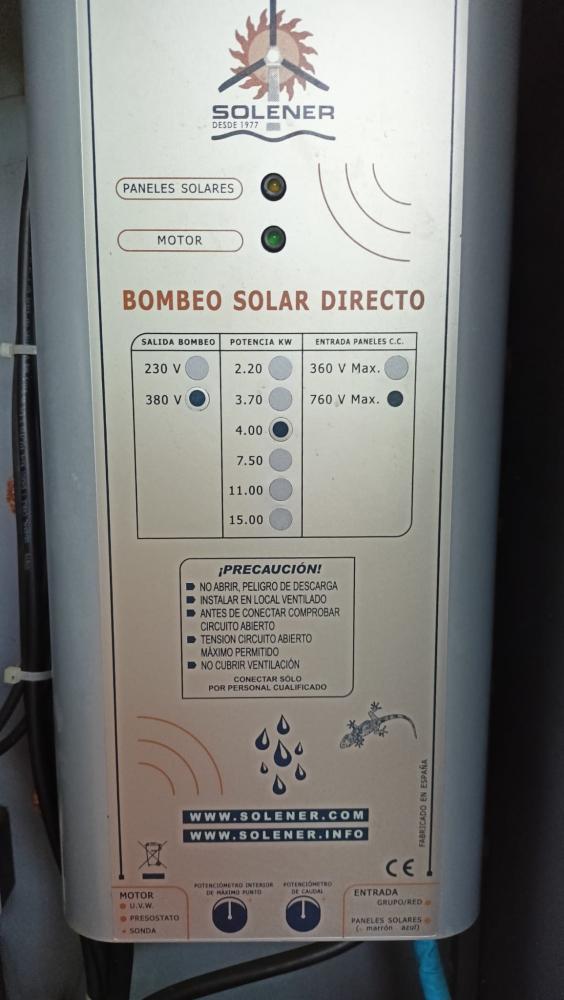

Si pusieras una foto del montaje actual (inversor, programador, etc.) sería de gran ayuda.
Archivo adjunto 30539
Adjuntado 4 fotos del inversor, programador y cuadro.
Re: Ayuda. Instalar pequeña bomba dosificadora ph/cloro/abono con Panel solar

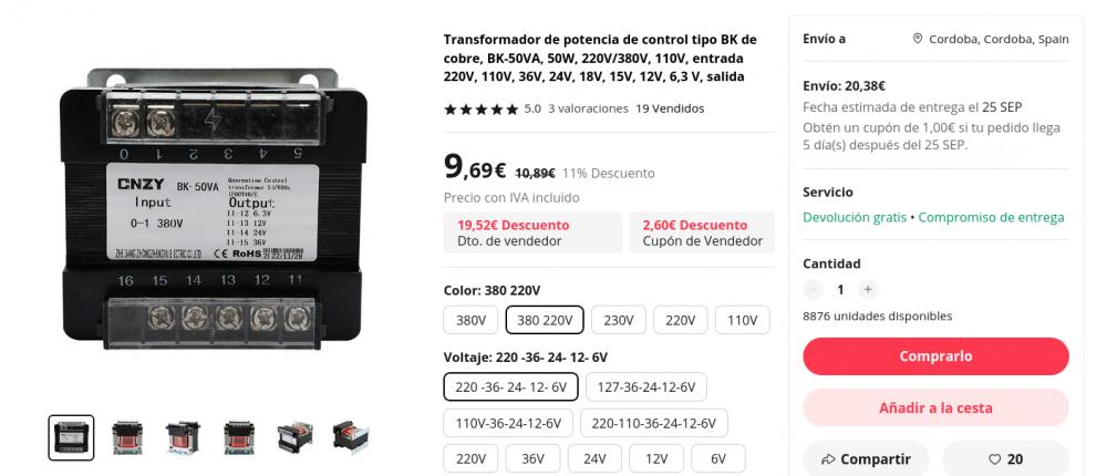

El equipo ABB es un guardamotor, ahí tienes las tres fases del inversor, tendrías que usar 2 de las fases (da igual cuales y conectarlas a un transformador de 380v a la tensión que uses en la microbomba (220v o 24v)
Ese que te enlazo te serviría, si lo seleccionas tal como te lo enseño en la captura tendrás 380v en la entrada, en la salida 220v y 24v, podrías usar cualquiera de los dos modelos de microbomba...
Archivo adjunto 30540
