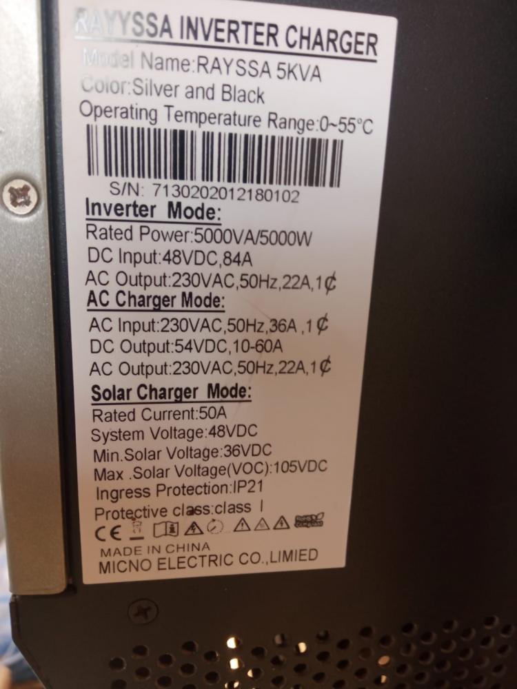

Re: Error 52 inversor solar
¿Que características tienen los paneles solares(Voc) y cuántos tienes instalados?
¿que dice el manual del error 52?
Parece un voltronic, en el que el error 52 ( al menos en el mío) indica " bus voltage too low", tension baja en el bus.
Como remedio te dicen reiniciar, y si vuelve a suceder enviar al servicio técnico...
Si tienes un manual específico de este inversor consultalo, salen los codigos de error y sus motivos. Podría ser que no coincidiesen en todos los inversores de este tipo.
Si dices que te funciona bien al salir el sol y luego da problemas, a lo mejor estás excediendo la tension del MPPT y te da error por eso.

..... aparece el código de error 52.
.....Quisiera aclarar que no tengo conocimientos en temas de electricidad,
Me temo que sin algo de conocimiento te va a ser dificil de arreglar
Yo, en plan "fácil", antesde mirar los MOS-FET revisaría la ESR de los condensadores de la fuente la ver las salidas de 12V y -12V dado que los condensadores de esa parte dan problemas ... pero para eso te hace falta meterte un poco en faena
No es un tema difícil ni caro.... pero hace falta desarmar el Hibrido y saber algo de electrónica
Lo siento por no dar buenas noticias
Archivo adjunto 30390
