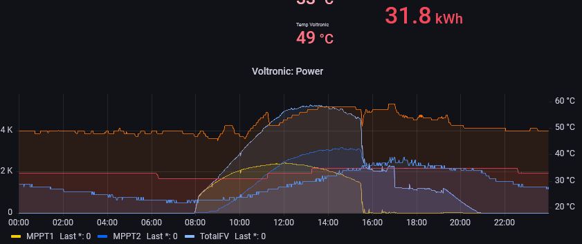

Nah, yo no soy gurú de nadie ni mucho menos, lo poco que se del tema lo he aprendido de este foro, youtube y otros tantos foros en inglés, además de por que es un camino que estoy andando yo también.
Respecto a los problemas de producción, te pasará algo así como pasa ahí poco antes de las 1600 Archivo adjunto 30414 , que el inversor deja de producir tanto porque se llenaron las baterías y listo.
Como dice el compañero no, la electricidad funciona un poco al revés. Los paneles no generan todo lo que pueden i luego hay que gastarlo. Los paneles solo generan lo que se les es demandado hasta el límite de su capacidad.
