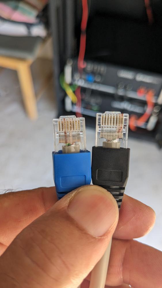

    con los cables de la caja me sale el dichoso error 61, alguien me puede confirmar si para hacer el cable estos pines son los correctos?:
    Axpert King (Ojo es un king, no si si para max es igual)<--> Pylontech
    Pin 3 <--> Pin 8
    Pin 5 <--> Pin 7
    ¿El protocolo es A/CAN o RS485?
    Muchas gracias

    Para quien le pueda interesar los pines son correctos:
    INVER BATERÍA
    Pin 3 <--> Pin 8
    Pin 5 <--> Pin 7
    Lado inversor el azul y negro la batería
    Protocolo RS485
