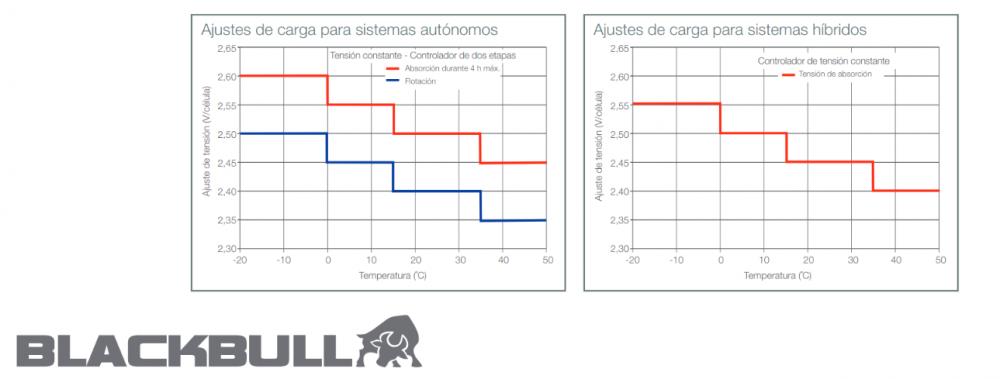

Por fin, ayer vino el electricista y amplie mi solucion fotovoltaica en 3 placas mas de 330W, ahora mi sistema cuenta con:
7 placas solares 72 celulas 330W 24V
Master U-Power Inversor Solar Hibrido 3600W 24V V4, MPPT 120Ah 4000W
12 vasos translucidos SOPzS BlackBull 2V 622Ah-C10 860Ah-C120
Ademas de añadir las 3 placas solares nuevas a mi sistema y cambiarlo de paralelo a serie, tambien he cambiado mi antiguo inversor que no me permitia hacer ecualizaciones a mis baterias. Ahora estoy configurando los parametros del inversor para las baterias pero me surge la duda de que parametros poner, sobre todo en los marcados en negrita cursiva:
BatteryType: USER
BulkChargingVoltage:29.4V
FloatChargingVoltage: 26.9V
RealTime Activate Battery Equalization: CANCEL o ACTIVATION ????
Battery Equalization Time Out: 120 min, 125 min , 130 min etc..
Battery Equalization Time: 60 min, 65 min , 70 min etc..
Equalization Period: 0 - 90 dias
Equalization Voltage: 30.6V
¿Podriais por favor aconsejarme sobre que valores poner en los parametros en negrita y confirmar si veis bien los demas?

Hola, según ésta web:
https://enersolextienda.com/baterias...ml#attachments
Archivo adjunto 30334
En la tabla te indica los valores por celda (depende de la temperatura), solo tienes que multiplicar por 12 para tu batería, si el cargador no controla la temperatura de la batería deberías reajustar los valores cada cierto tiempo midiendo la temperatura de la batería. No indica el valor de tensión de ecualización, suele ser 2,60v por celda.
RealTime Activate Battery Equalization: CANCEL o ACTIVATION: Pasa a modo ecualización en el momento en que lo activas.(ecualización manual)
Battery Equalization Time Out: 120 min, 125 min , 130 min etc..: Tiempo de espera para activar la ecualización (si la batería no ha terminado de cargarse no se puede ecualizar, le dices el tiempo que mantiene la programación de ecualizar la batería, pasado ese tiempo se anula la ecualización)
Battery Equalization Time: 60 min, 65 min , 70 min etc..: Tiempo que se mantiene a la batería con la tensión de ecualización
Equalization Period: 0 - 90 dias : días que pasan entre 2 ecualizaciones (normalmente recomiendan 30 días)
No te puedo decir mucho más porque yo no hago demasiadas ecualizaciones a la batería, tengo un igualador de tensión para hacer que los vasos tengan la tensión más parecida entre ellos.

Hola wmaldito,
Muchas gracias por tu explicacion detallada. Probare con algunos intervalos de tiempo a ver como les va a las baterias.
Un saludo y de nuevo gracias!!!
