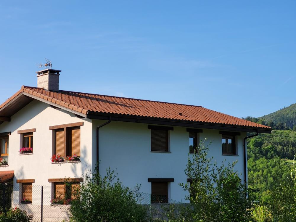

después de mucho leer, ver vídeos por Internet, hablar con instaladores... sigo teniendo muchas dudas sobre el sistema fotovoltaico que quiero que me instalen en mi casa unifamiliar. Por eso, me gustaría trasladaros la idea que tenemos ahora mismo de cara a una instalación solar de autoconsumo con baterías, para ver qué opináis, y comentaros algunas dudas que me surgen, a ver si me podéis ayudar. Ante todo, muchas gracias de antemano.
Vivimos en una vivienda unifamiliar que tiene un tejado a dos aguas, con una de ellas en orientación sureste -30 grados azimut, que tiene un tamaño en ese ala de 14 m de largo por unos 6 m de ancho. La casa tiene una chimenea en la zona noroeste, que en verano da algo de sombra hacia el final del día, y no tenemos fotos del invierno/primavera, lamentablemente. Por lo demás, no tiene más sombras posibles. (Foto del 15 de junio a las 19:12)
Archivo adjunto 30293

Yo aprovecharía al máximo esos 750v de pico de tensión que admite poniendo 12 paneles (entran a lo largo en una hilera en las medidas de tu tejado) de 450w en serie (540v, 5,4hwp al ponerlos en serie la sección del cableado puede ser menor y por consiguiente más barato) según las características del inversor tiene un máximo de 7 Kw para paneles (https://suministrosdelsol.com/es/inv...roduct-details) si ves que tus necesidades de FV son mayores siempre puedes ampliar en un futuro (los paneles seguirán bajando y los inversores supongo que también) el resto puedes hacerlo offline para no tener que ampliar la potencia contratada (en caso de tener una potencia contratada menor puedes ajustar a esos valores para no tener que contratar más).
Hola! El inversor es el híbrido, el Sun Storage de 6 kW, que indica 540 V máximo por MPPT, si no estoy errado. En ese caso, entiendo que sería imposible lo que comentas, ¿no?
Este inversor soporta un máximo de 11 kW de paneles.
El ala del tejado que se veía en la imagen tiene 14 m de largo por 6 m de ancho aprox.
Gracias!
Si tienes razón, creía que era el que he puesto en el enlace, de todas formas dependerá de la tensión de los paneles, si son de 450-460w es posible que puedas ponerlos todos en serie, dependerá de la Vmpp del panel, también se pueden poner 11 en vez de 12 y aseguras
