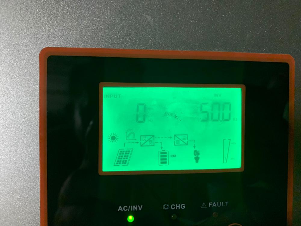

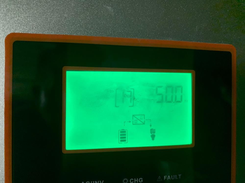

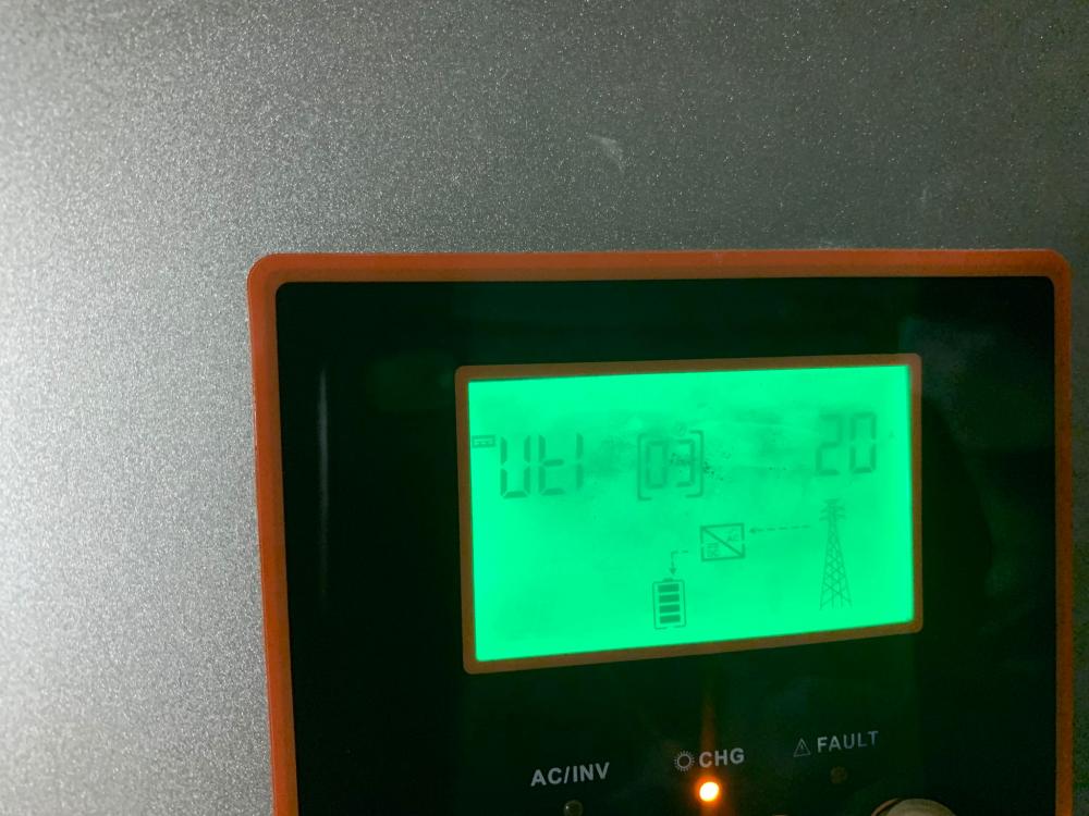

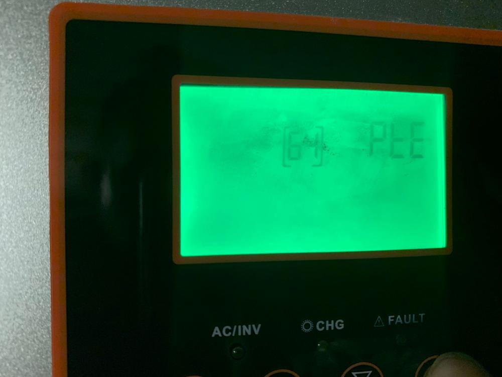

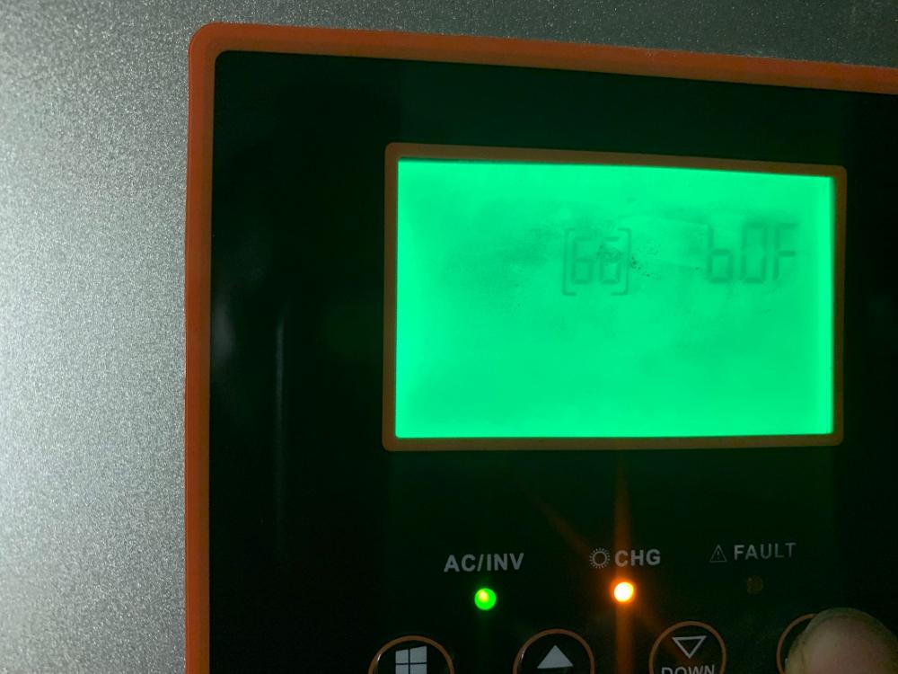

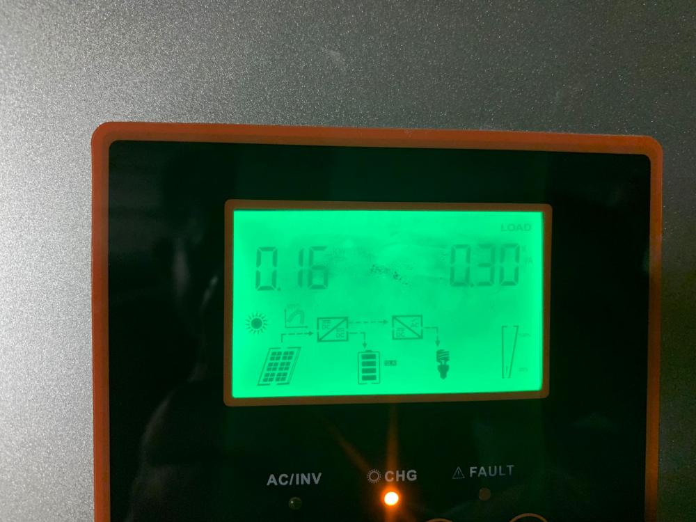

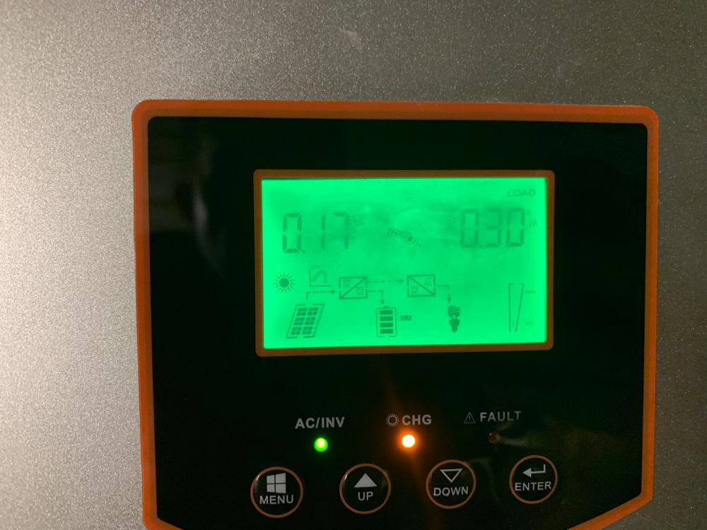

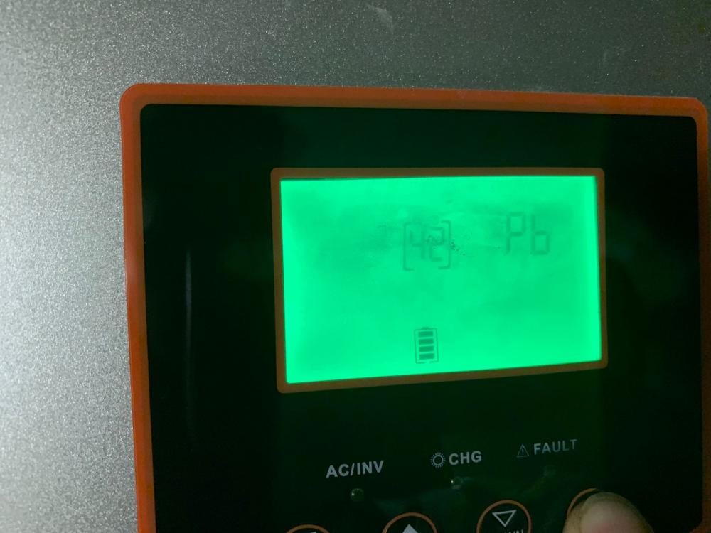

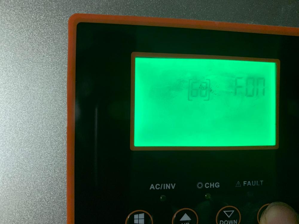

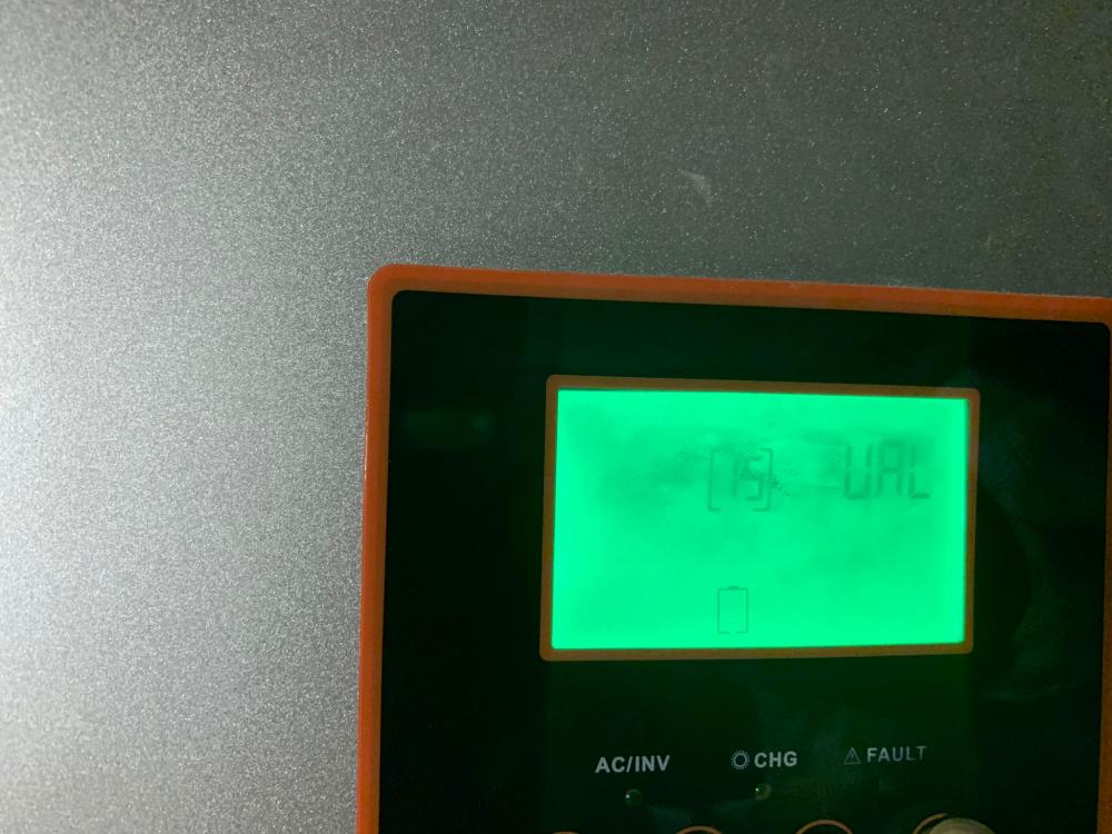

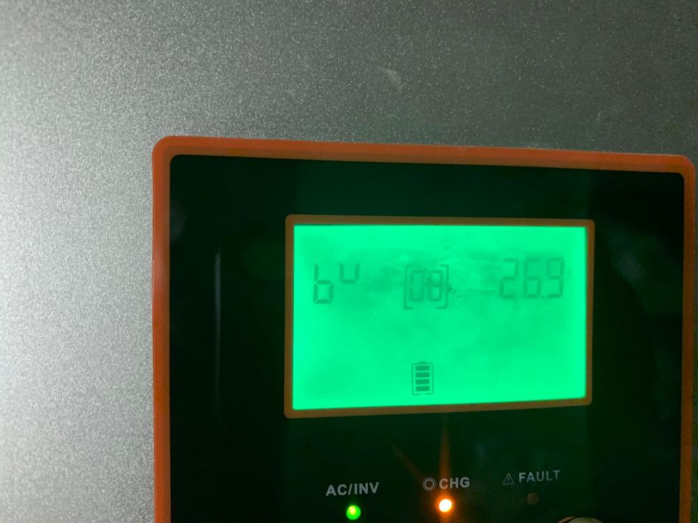

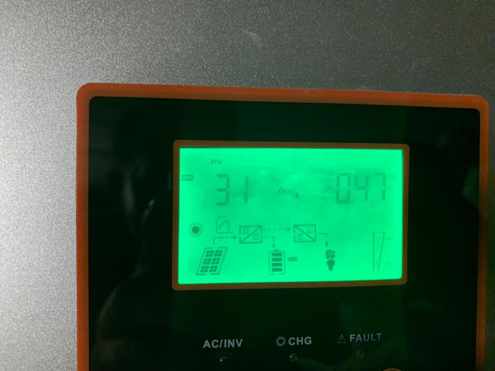

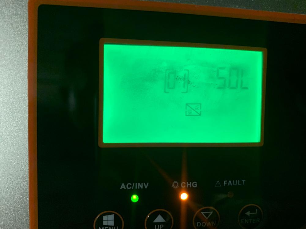

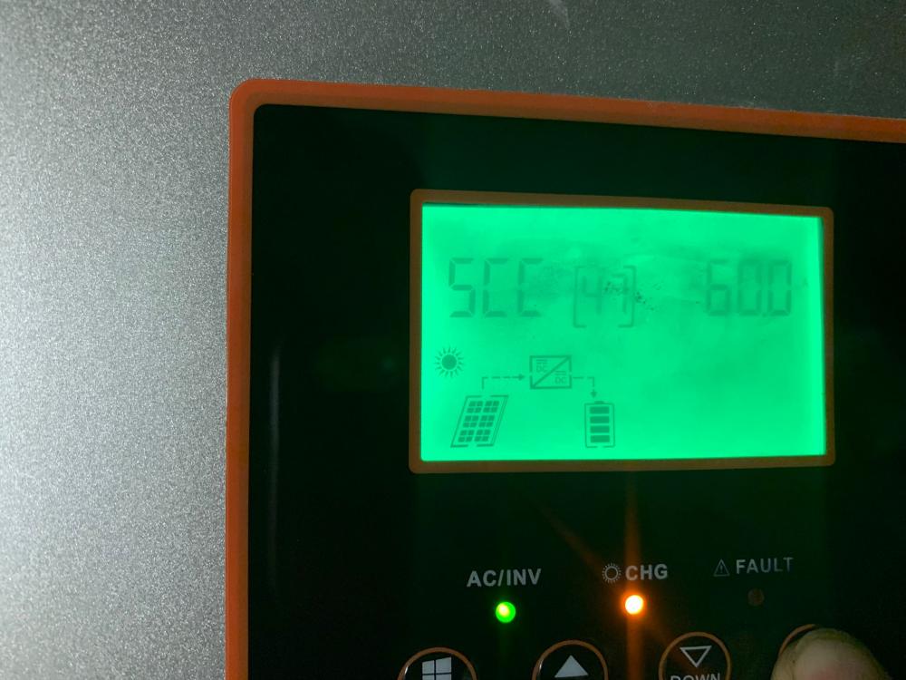

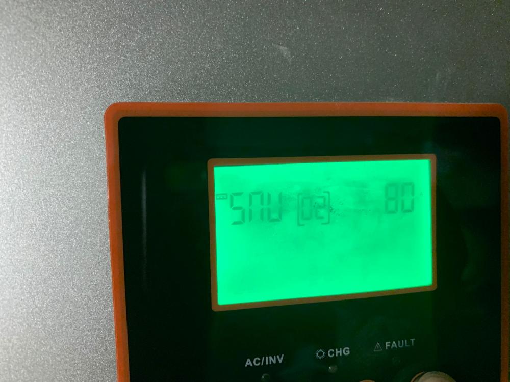

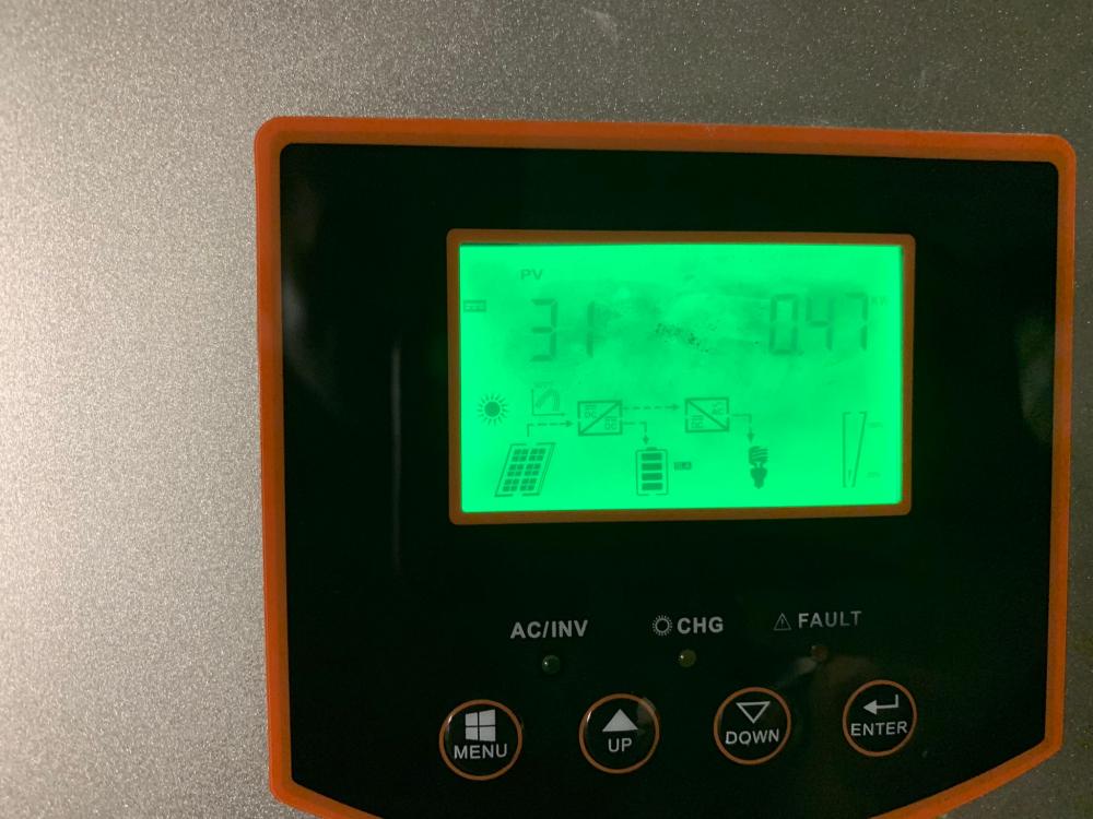

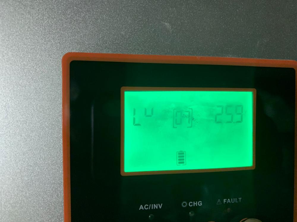

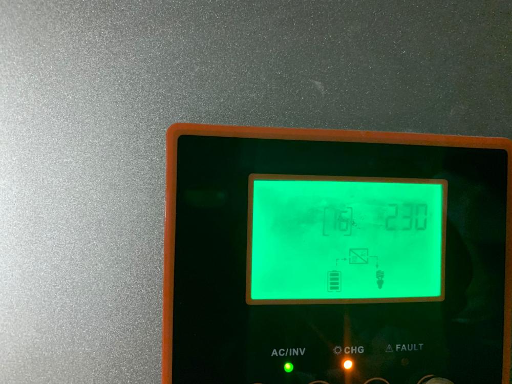

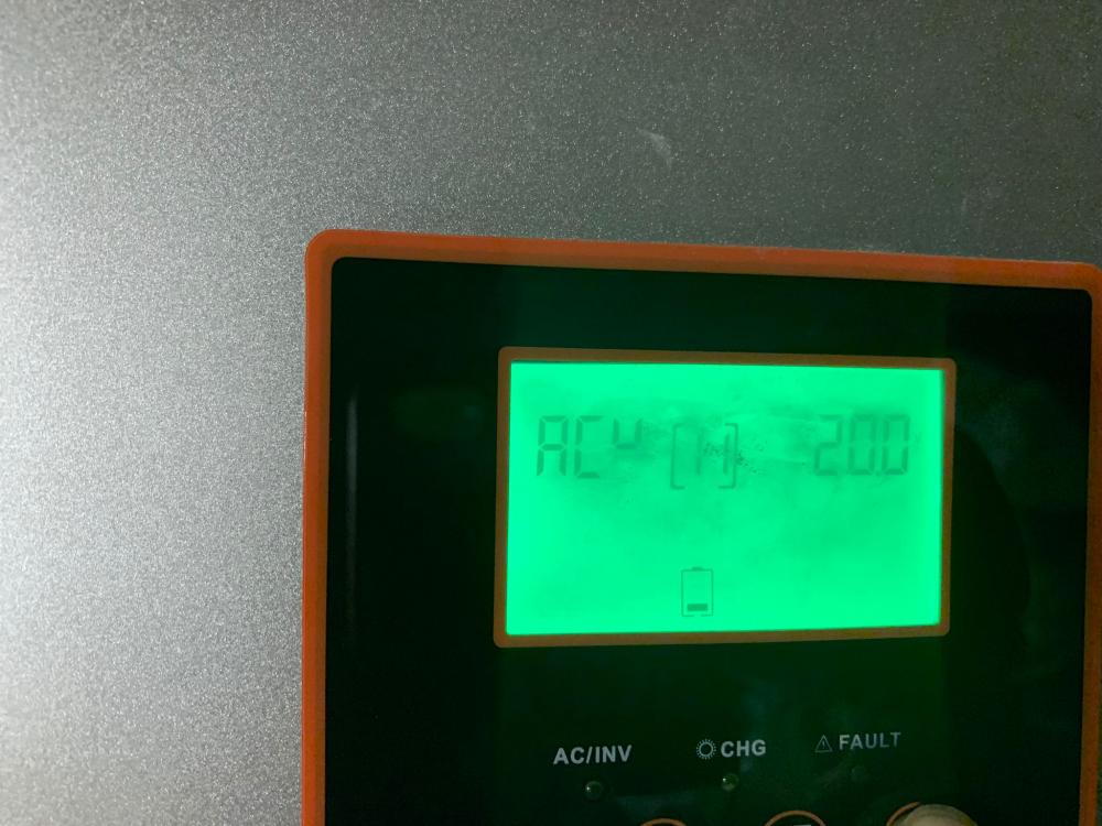

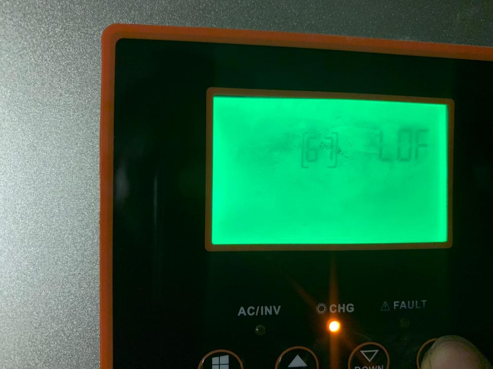

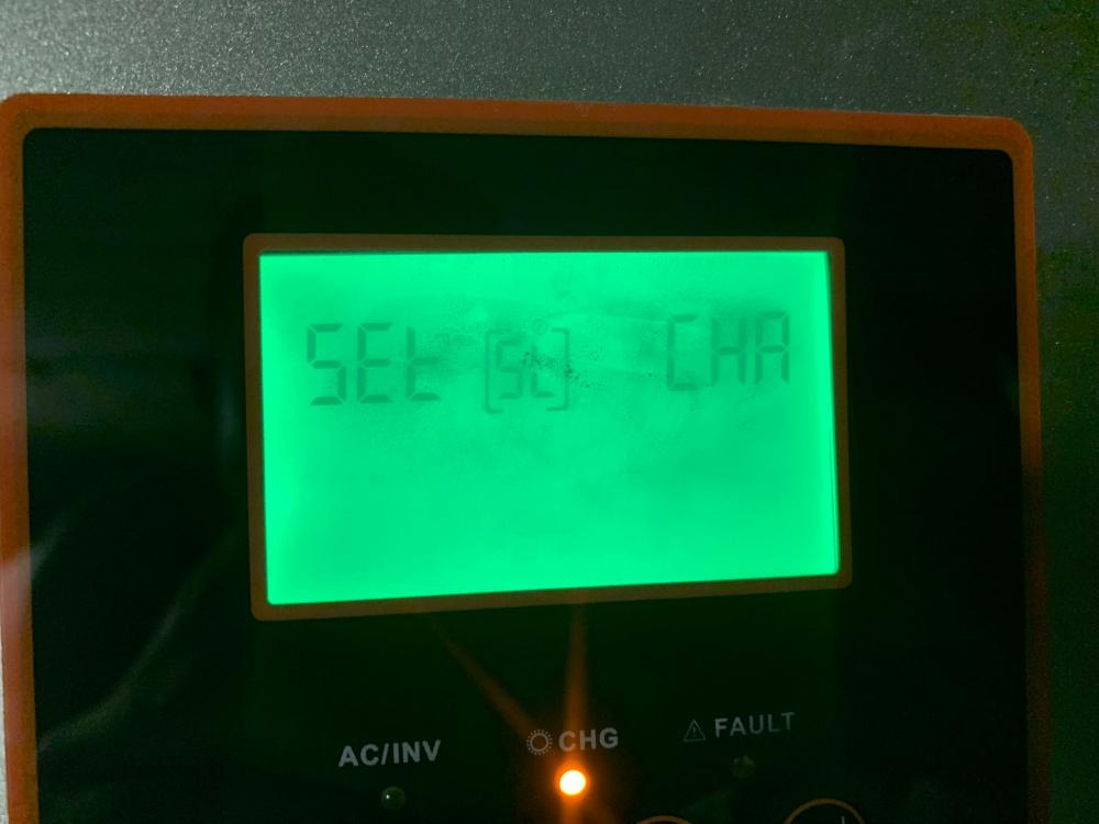

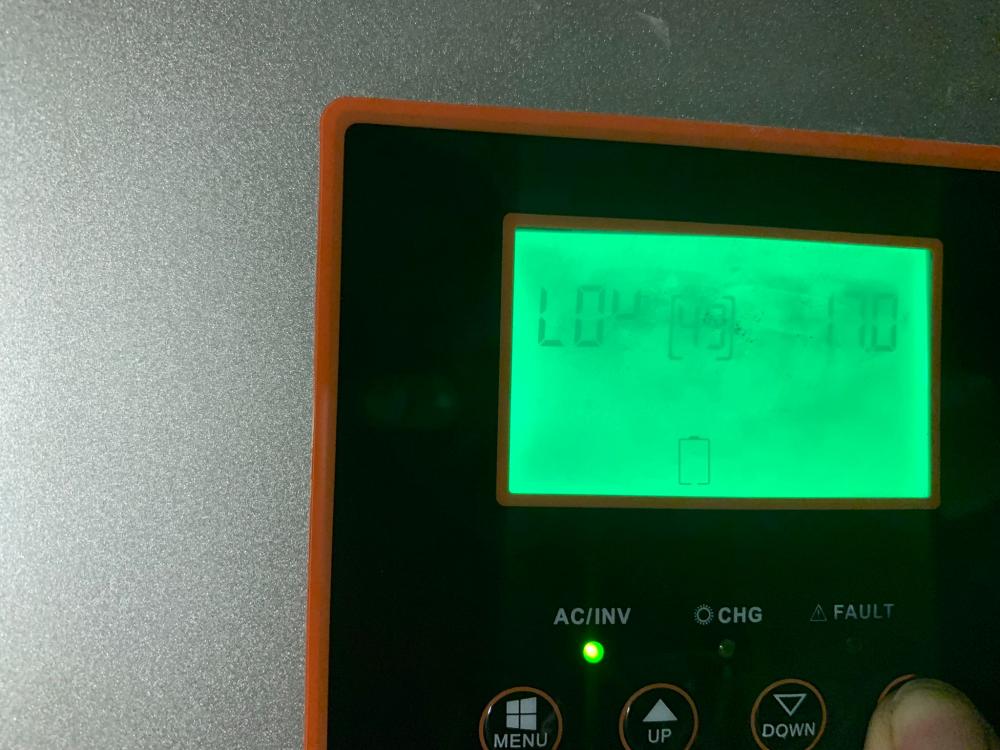

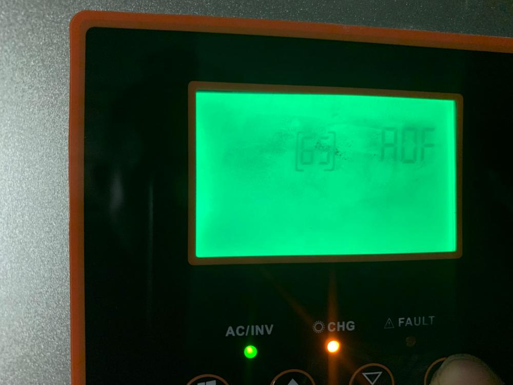

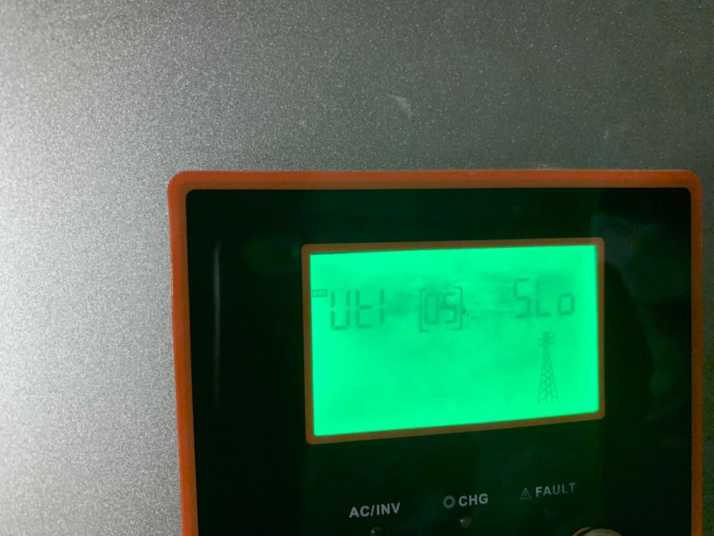

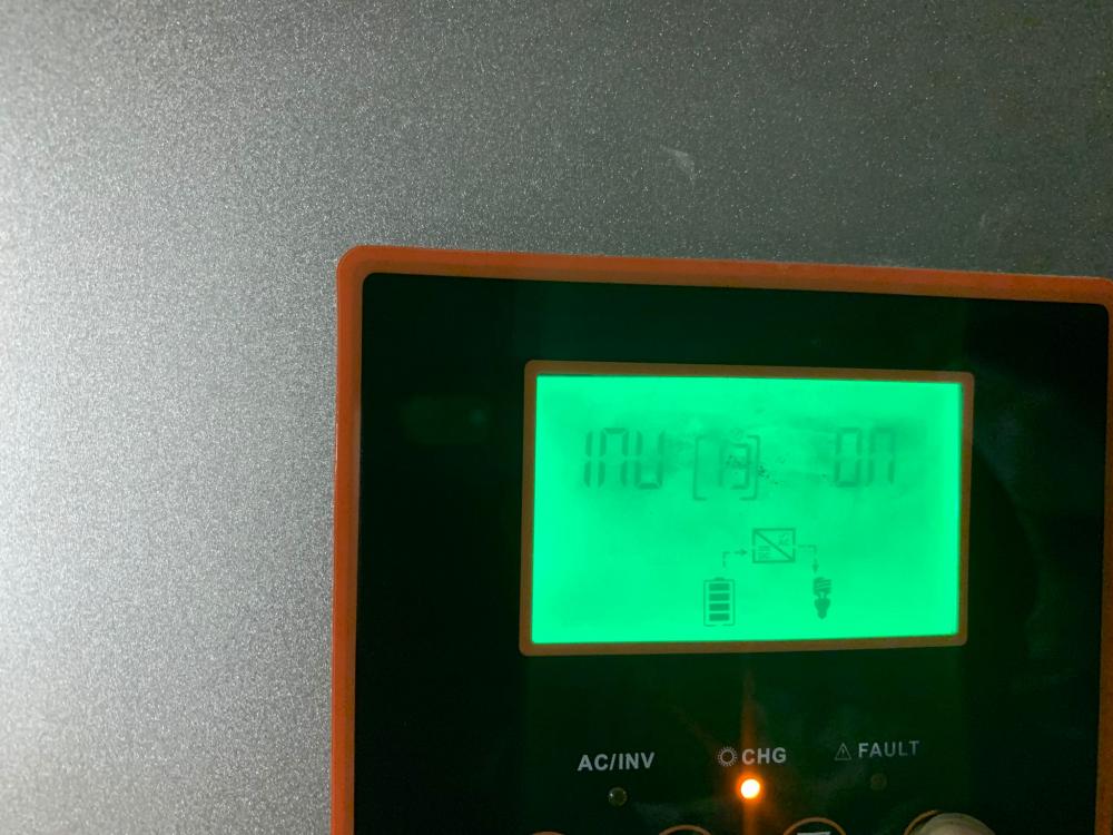

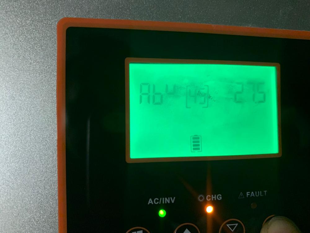

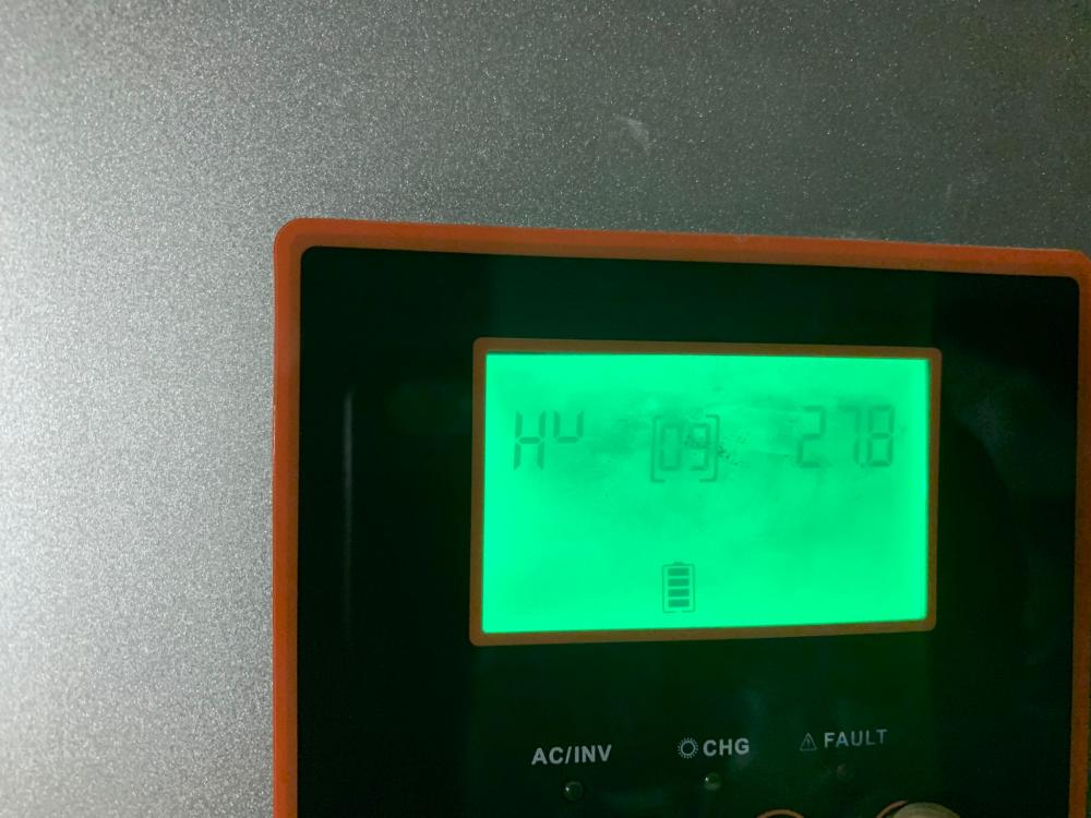

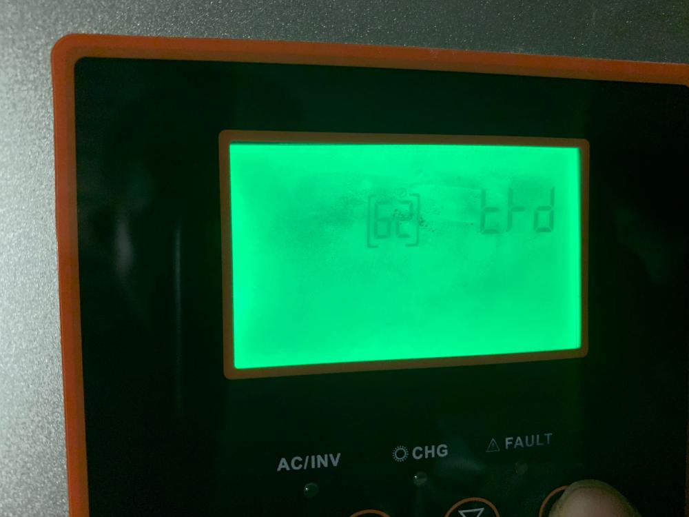

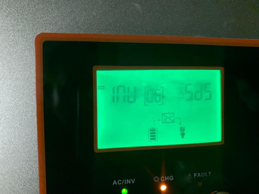

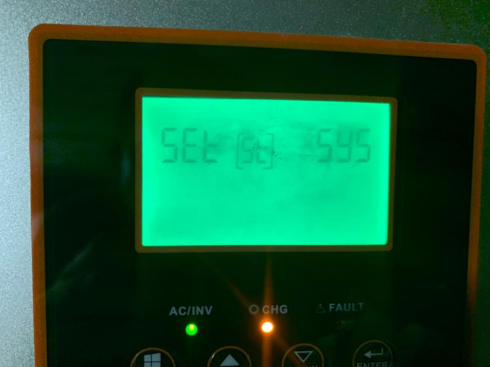

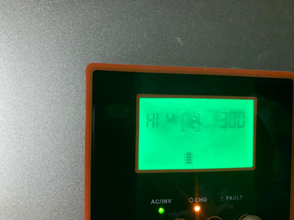

Problema de recepción de W
Re: Problema de recepción de W
Qué capacidad de acumulación tienes?

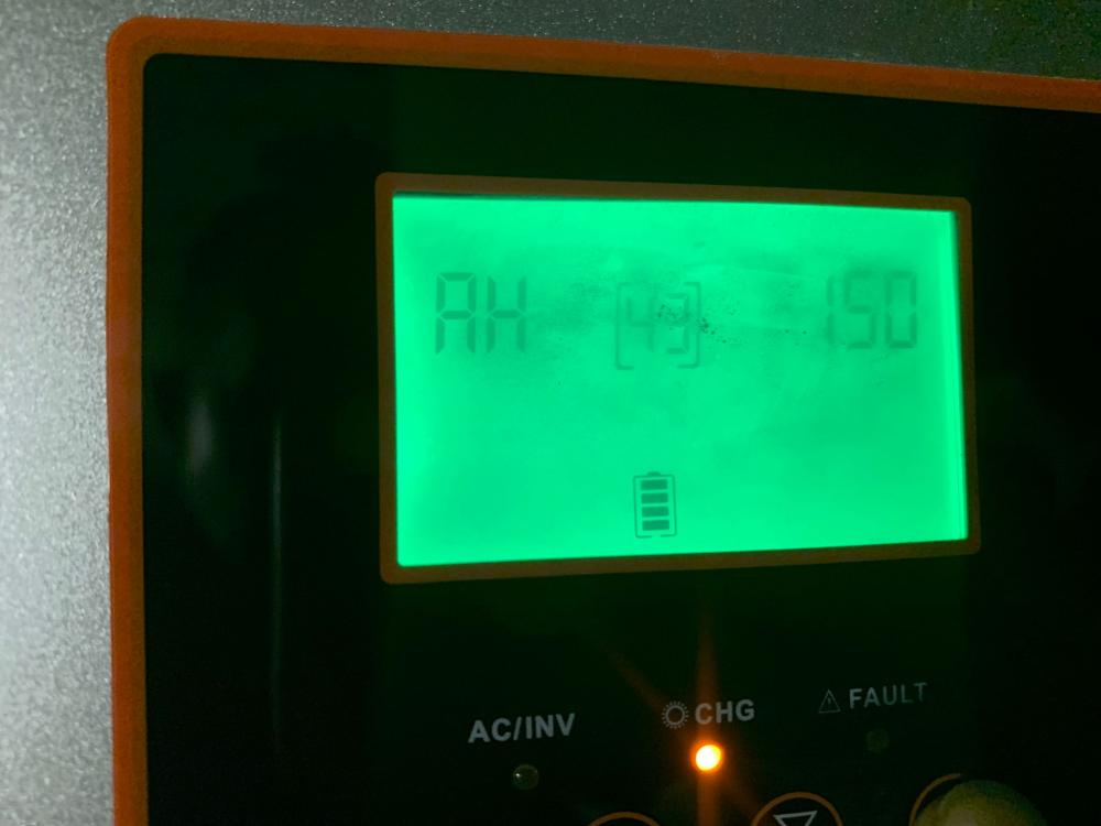

Tengo 12baterias de 155ah cada una

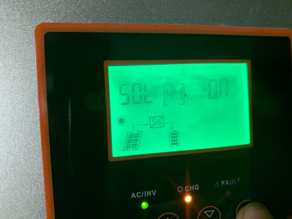

He probado a dejar sólo 4 baterías y sigo igual, he probado a dejar sólo 8 e igual, problema de baterías no es. Quizás debería hacer dos strings de paneles solares? 1 con las placas de 320 y otro con las de 500w? Gracias

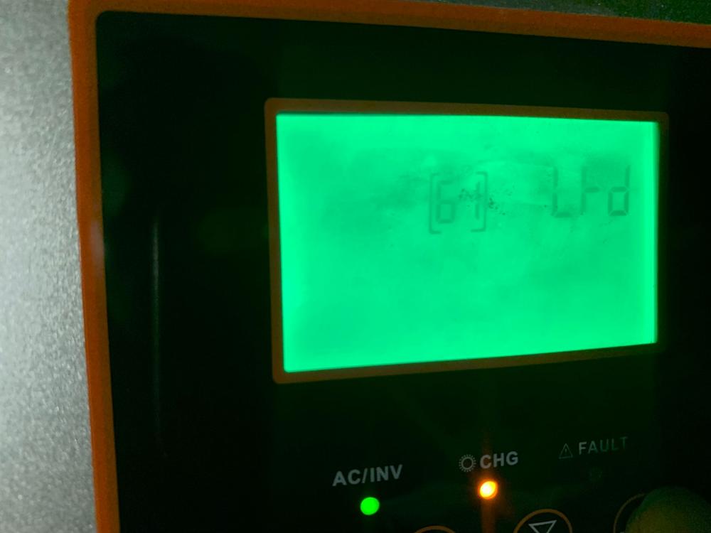

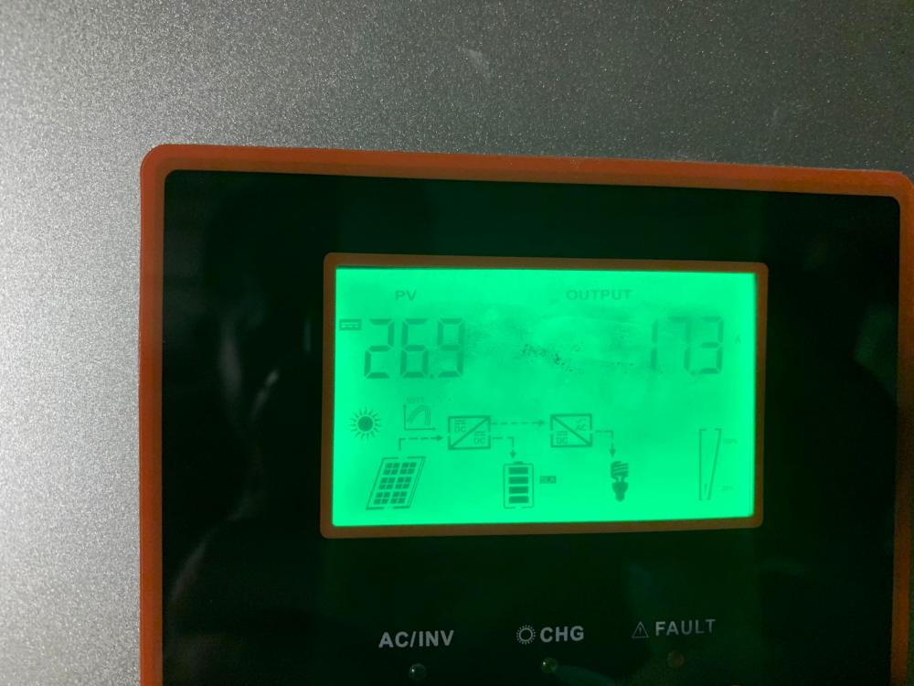

Ha funcionado alguna vez bien la instalación?
A mi me parece que esa distribución de paneles, y sobre todo porque son diferentes los paneles, no es correcta. Bajo mi opinión, deberías de tener dos mppts para cada string de paneles iguales.
A ver si algún compañero de aquí con más sapiencia y experiencia que yo, puede dar su opinión.

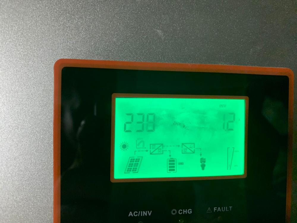

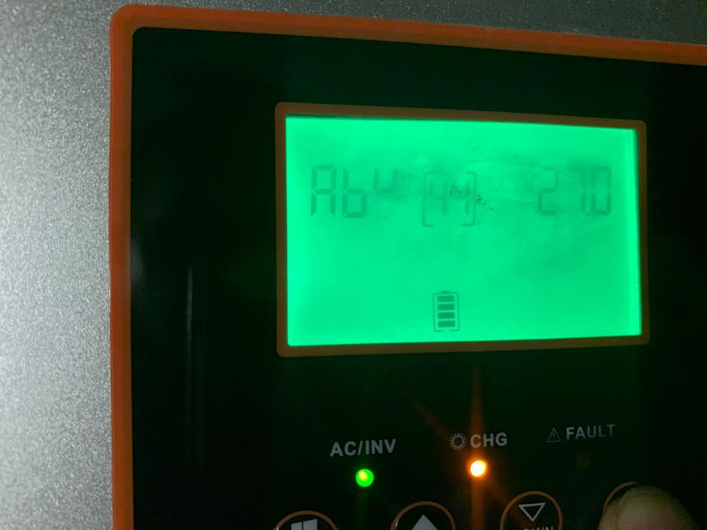

Comprueba si esta ficha tecnica corresponde a tu hibrido.
https://cdn.enfsolar.com/Product/pdf...51f428de29.pdf

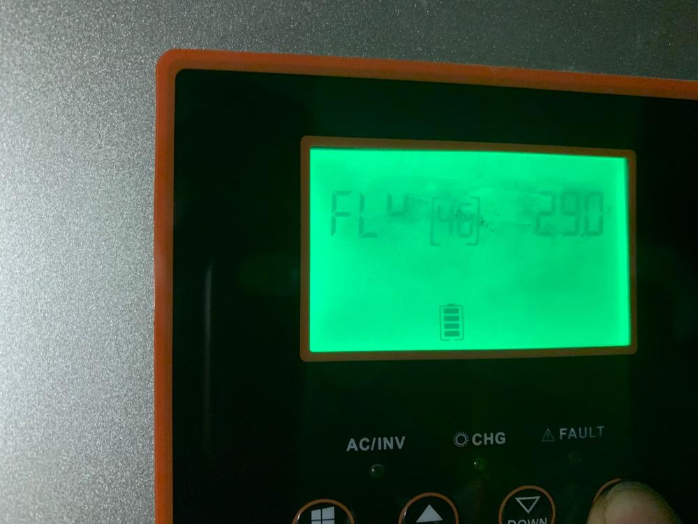

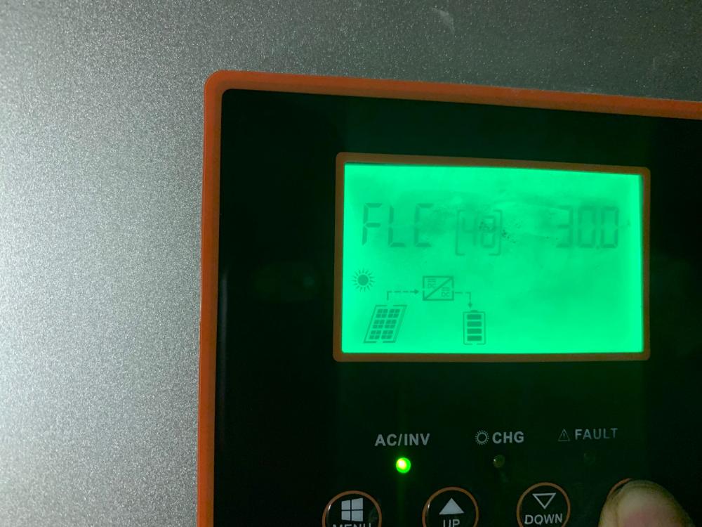

En esta ficha, se ve que el regulador es mppt, y mirando tus primeras fotos, vemos que solo llegan unos 29/30v, lo que haria que el mppt tenga mal rendimiento para un sistema a 24v.
Si se confirma que es el modelo mppt, foncionaria mejor con 2 placas en serie.
7 no es un buen numero.. para hacer series de 2.

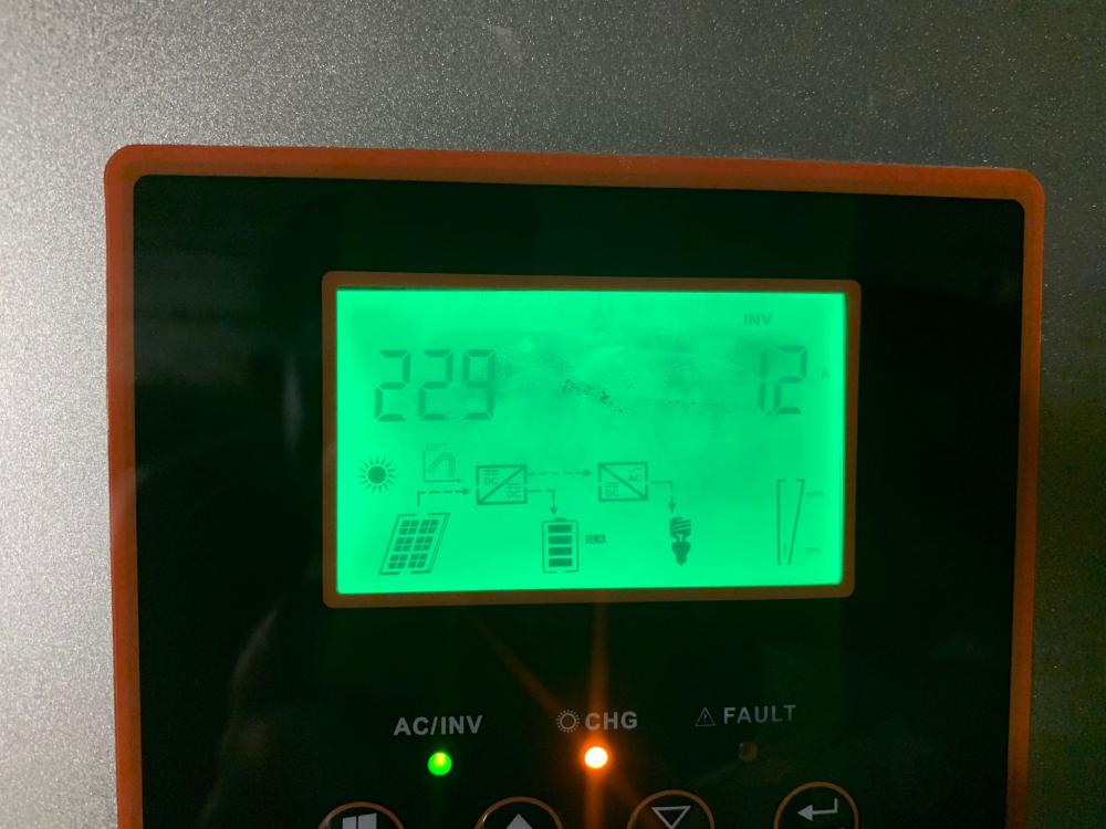

Una pregunta Briko:
Suponiendo que el link que adjuntaste sea el que tiene instalado, por qué no podría instalar 4 placas de 300w en serie o 3 placas de 500 w en serie?
O suponiendo que tuviera dos entradas mppt ( que no las tiene), podría poner en cada mppt, en uno, el string de placas de 300w y en el otro mppt, string con las placas de 500w??
Estaría bien, sería posible?
Gracias de antemano, Briko
Ñañe
Una pregunta Briko:
porque en este link el Voc max es de 145v (Voc) y una placa de estas, suele tener Voc de 50v o cerca.
[/QUOTE]
Con 2 mppt, si. Tendria que poner series de 2,
Con 3 placas, lo tiene dificil. Solo podia poner 2.
Ok Briko, gracias. Le había entendido que las placas eran de 24 voltios.
