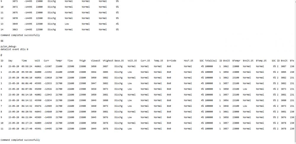

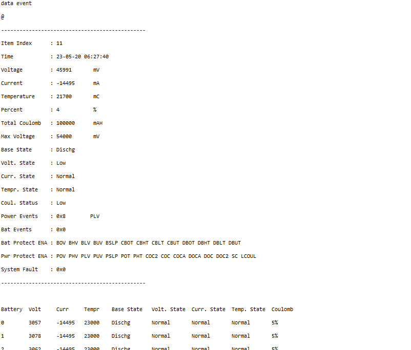

He encontrado este:
Archivo adjunto 30254
Archivo adjunto 30253
No creo que sea nada, además no coinciden los días.
Re: Error Victron + Pylontech
Parecen eventos de batería baja, ( 3V), que no es que sea baja, pero "toma nota" Casi seguro que en "stat" tendrás " bat LV times" en 11.
Sí, ya te digo, no parece nada importante. Además de no coincidir el día con las alarmas.
