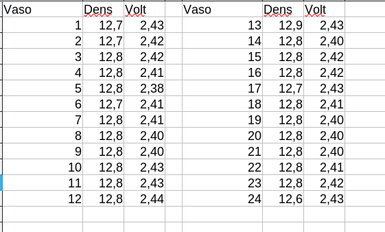

Hola de nuevo, por fin me han traído el hidrómetro y he podido tomar valores de densidad y tensión, os paso una captura de los valores a ver si consideráis que están bien o hay algo que no cuadra,
un saludo.
Archivo adjunto 30333
El vaso 1 corresponde al polo negativo y el 24 al positivo
Perdón donde dice 12,8 debe decir 1,28, lo mismo para el resto de valores de densidad, se me ha escapado la coma.

tengo una batería de vasos(48v COPzS 930Ah en C100) desde hace 6 años
CPZS son baterias de traccion, por eso su densidad de 1,29 o 1,30.(segun fabricante).
El vaso 24 es algo bajo (D= 1,26).
Una pagina donde hablan de CPZS, pero si tienes la de tu marca, mejor.
https://www.wccsolar.net/product-pag...30a-1-vasos-2v
3 horas de desulfatacion me parece mucho en una pasada.

Tendré que repetir la medida (hace mucho calor donde las tengo y solo estan cargadas a partir de las 17-18h que es cuando más calor hace), pero esperaré a que baje algo la temperatura, hoy hemos llegado a 44,5º, 33º las baterías, tomaré medidas cuando estén descargadas para ver a cuanto llegan y repetiré cuando esten de nuevo cargadas, hasta ahora solo he hecho 2 o 3 ecualizaciones al año de 1 o 2 horas.
Re: Desulfatar batería plomo-acido
Buenos días, hoy he medido los 3 últimos vasos y tienen 22: 1,23 23: 1,23 24: 1,22 según características estaría a una descarga del 40-50%, el vaso 24 tiene menor densidad que el resto. Hoy ecualizaré ese vaso a 2,58v de forma individual a ver si sube la densidad, ya os contaré como sigue...

Buenos días, hoy he medido los 3 últimos vasos y tienen 22: 1,22 23: 1,22 24: 1,22 , parece que la ecualizacion selectiva ha funcionado, ésta tarde intentaré tomar densidad a todos los vasos y os pondré los datos, gracias.
