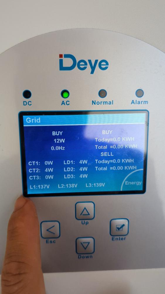

Hola, he instalado un Deye sun Híbrido trifásico de 8 kW en una vivienda con un sistema eléctrico trifásico de los antiguos 138/238 (entre fases 238V y entre fase y neutro 138V)

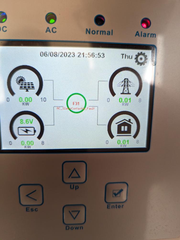

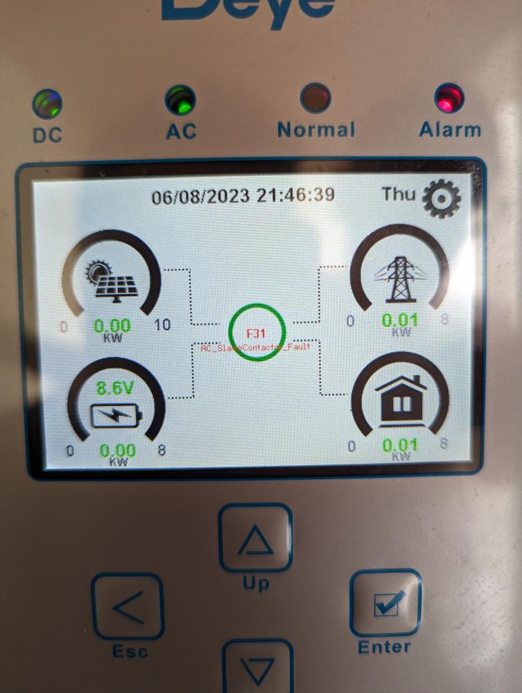

La cuestión es que cuando le doy entrada a los paneles, salta el error F35 y algunas otras veces sale el error F31:
Archivo adjunto 30103 Archivo adjunto 30102.

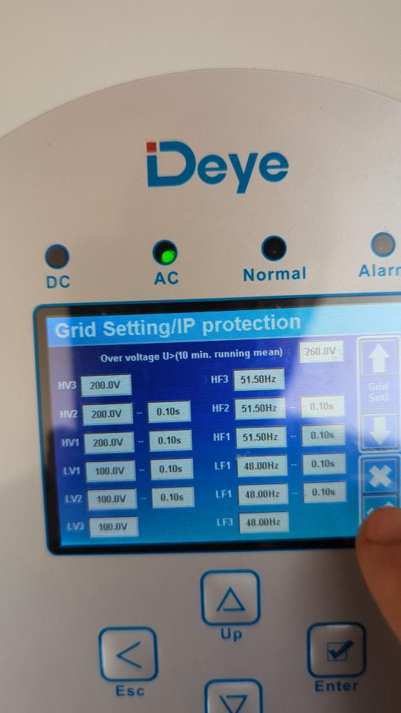

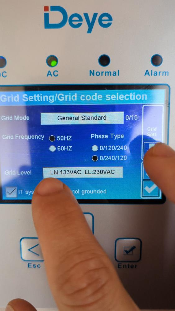

He probado en cambiar los parámetros de grid setting a los valores particulares de esta red:
Archivo adjunto 30104 Archivo adjunto 30105.

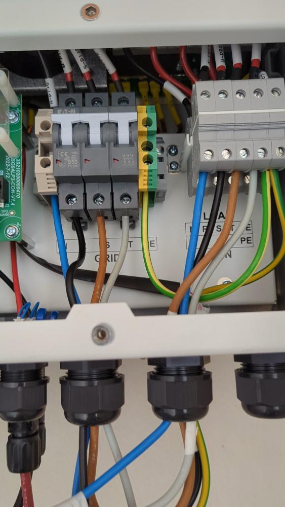

He probado de conectar el inversor en modo grid (autoconsumo, todo entra y sale por el puerto grid) y en modo aislada asistida por red (la red entra en el puerto grid y los consumos de la vivienda salen en el puerto Load), pero sigue saltando error en ambos casos y no sé qué más puedo hacer:
Archivo adjunto 30107
