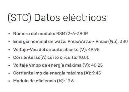

Buenos días, deberías dar más información.
De que MPPT dispones?
Necesito las características de las 2 placas. Su ficha técnica.
Archivo adjunto 30094Archivo adjunto 30095
hola buenos dias adjunto datos del inversor y de los paneles
gracias
EL VM III necesita un minimo de cinco paneles para arranacar, por lo que no te queda otra opcion que poner las ocho placas un serie.
