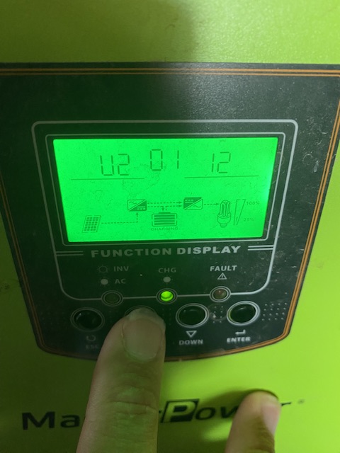

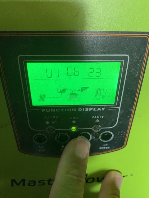

Hola, haciendo pruebas he metido la pata y he instalado un firmware de 48v en un híbrido master Power omega 3KVA mppt, el caso es que no encuentro ninguno de la versión de 24v y estoy ahora con un ladrillo inservible. Si alguien tiene alguno compatible por favor enviármelo. Todo era por el problema a del ruido de los ventiladores 😭

Por si sirve de algo esta es la versión de firmware que tenia antes de liarla parda
Archivo adjunto 30047
Archivo adjunto 30048
Archivo adjunto 30049

He estado cargando varios firmwares de una web que hay para descargarlos (creo que polaca) pero aunque he conseguido que reviva no funciona porque los valores los da como si fuera de 48v y este inversor es de 24. Creo que es un vm3000 o similar, si alguien tiene más información por favor que me escriba 👍
