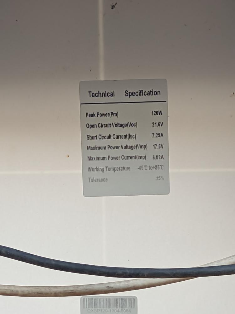

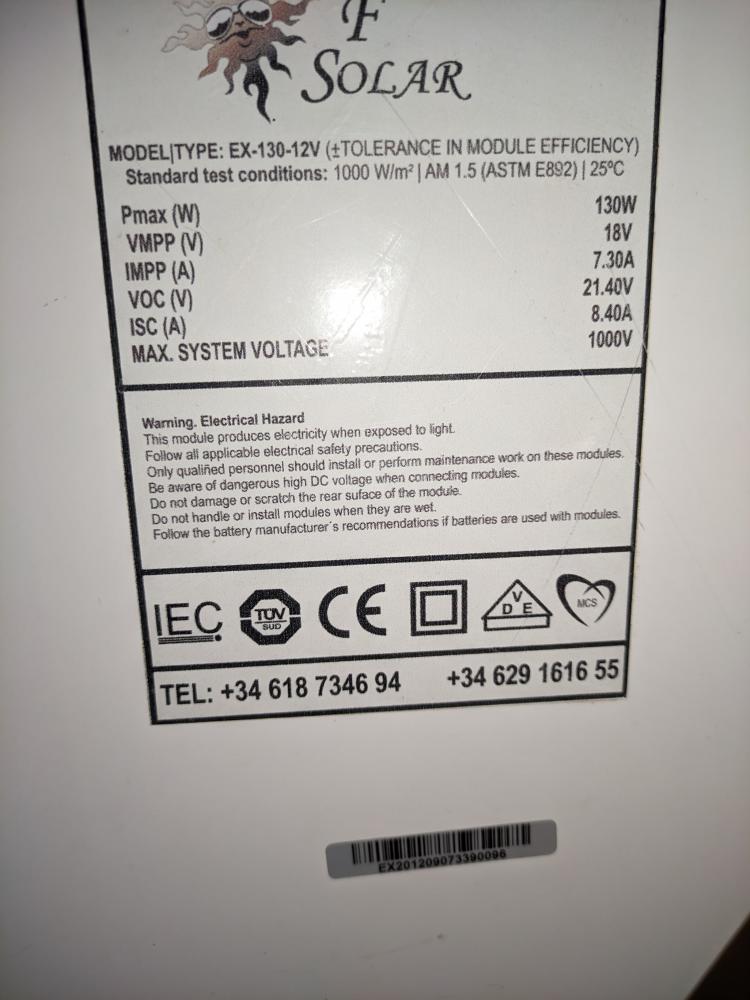

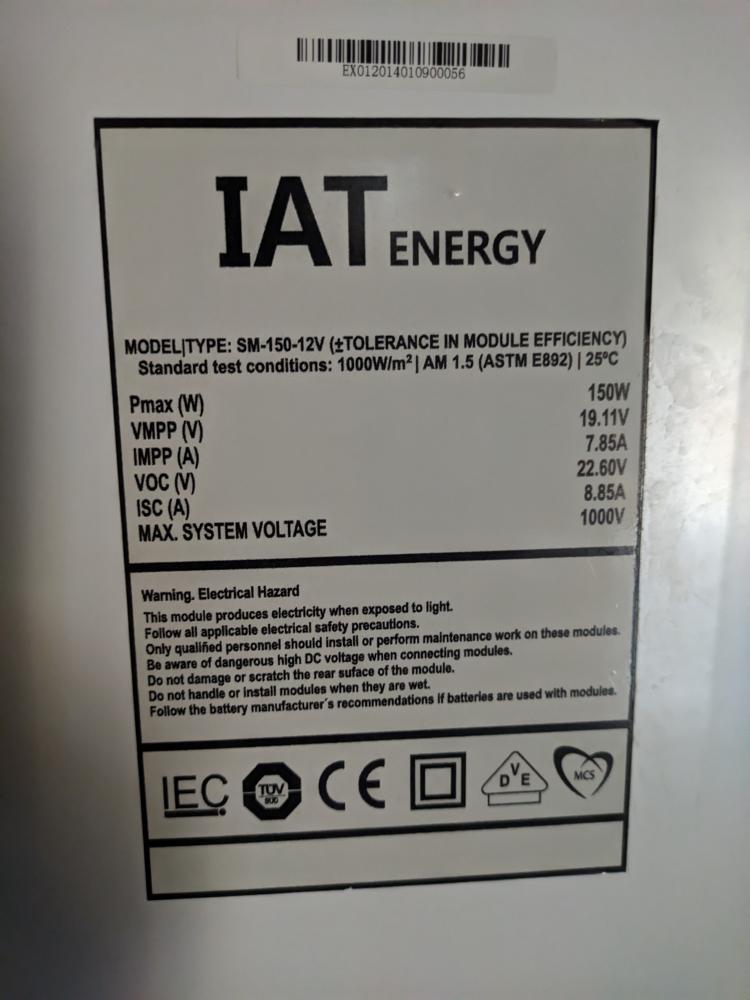

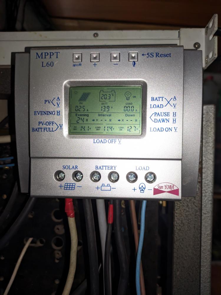

A ver, tengo 7 paneles conectados de la siguiente manera:
- 3 paneles en paralelo conectados al regulador L60
- 2 paneles en paralelo conectados a un Isoler30
Los positivos de salida a batería de cada regulador van conectador a un borne junto con el positivo de las baterías y los negativos en otro borne con el negativo de las baterías.

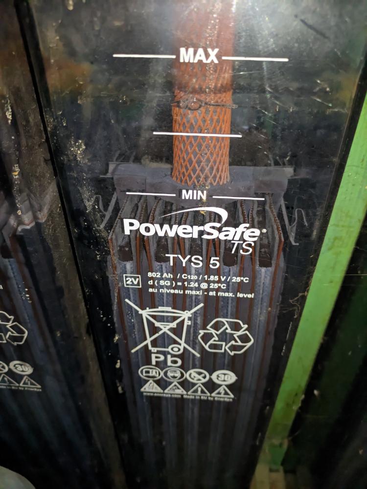

Las baterías están conectadas en serie.

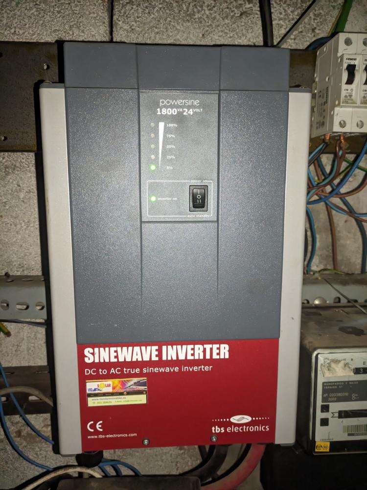

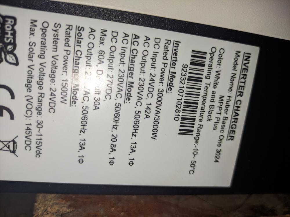

Mi idea, como dije más arriba, es cambiar el inversor. ¿Me podéis orientar cuál sería la mejor solución y que tipo de inversor instalar? Cómo antes habéis indicado, el huber no sería el más adecuado, ¿Se dañarían las baterías?
Perdonar tanta pregunta, pero creí que sería más sencillo el cambio de inversor
