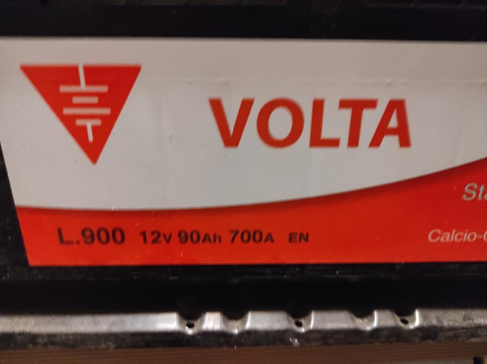

4 baterías de 12v de acido en serie
De camion o similar?
Re: sistema fotovoltaico a 48v
muy buenas, correcto, 4 baterías de 12v 90Ah de acido y plomo conectadas en serie para el resultado de la suma sea 48v. el problema es que el controlador me da fallo con 4 y con 3 funciona perfectamente, y con 3 baterías mi inversor de 48v no funciona.... gracias de antemano. un saludo
Pues ya lo has dicho todo, batería de 90Ah para un imverrsor de 3000w.
Esto es como ponerle a un camión el motor de una motosierra.
Esa batería está para tirar y al resto le quedan dos telediarios.
Tienes un sistema muy descompensado y te vas a ir dejando la pasta en baterías como no pongas baterías de verdad.

de camion 90Ah , lo que no entiendo esque con 3 todo va bien menos el inversor que es de 48v y no arranca con 36v

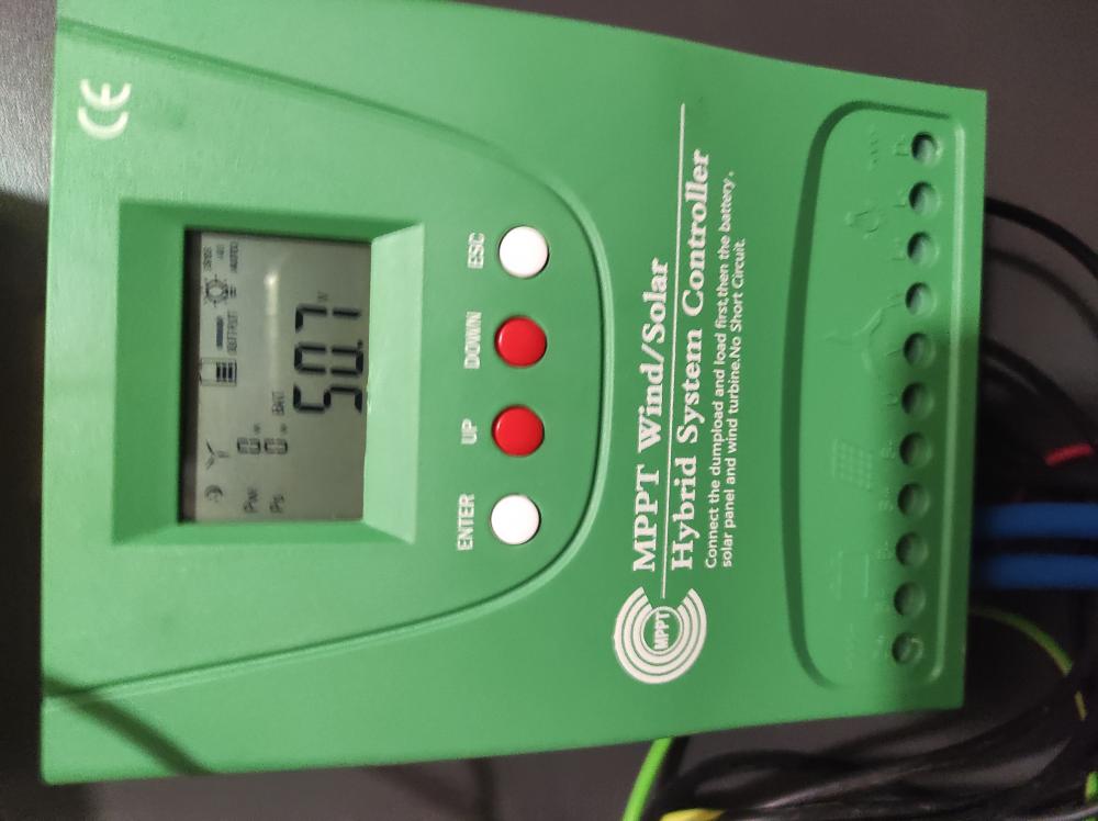

Pon la marca y modelo del mppt.

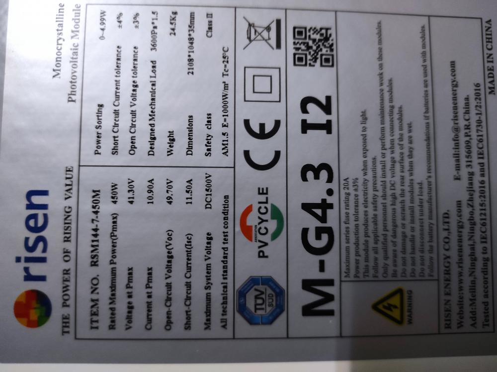

3 Archivos adjunto(s)
perdon por la demora, las placas las tengo instaladas en paralelo Archivo adjunto 29982Archivo adjunto 29983Archivo adjunto 29984 no se se lo e echo bien ya que no suelo albar en foros. mil perdones

y por curiosidad Alberto00, no tendrás el datasheet de ese regulador, verdad?

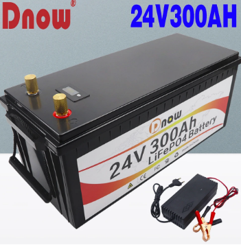

hola buenas, me e replanteado el tema baterias, si montara dos baterias de 24v en serie de 300Ah solucionaria el problema?? adjunto fotoArchivo adjunto 30010
alberto00
Claro eso lo cambia todo.
Ya puedes poner varios strings de 2 placas en serie, y buscar una hermana para esta quinta placa "huerfana".

claro pero de las 5 placas eliminaría una, las placas son de 48v 450w,en serie no las puedo conectar. mi idea seria 4 placas de 48 en paralelo pasando por el mppt y saliendo a las nuevas baterías , 2 de 24v 300ah en serie para el invertidor de corriente que también es de 48v, se podría hacer?? y gracias por tanta paciencia....

Problema semi solucionado! Resulta que donde me vendieron los paneles tienan menos idea que yo, me a atendido otro chico y me dice que las placas risen 450w son de 24v. me lo a mirado en la web y me lo a enseñado... Lamentable error.....
Según la imagen que subiste de las características técnicas de las placas que tienes, son de 49 voltios

Respecto a poner dos baterías de esas que pones. Asegúrate de que con ese modelo se puede.
No todas las monoblock de lifepo4 soportan trabajar en serie.
Y no busques las más baratas de Aliexpres porque comprarás arena a precio de litio. Nadie vende duros a 4 pesetas y menos los Chinos
Con poco más de 2000wp y batería de 300ah olvídate de calefactores. Como mucho uno en el baño para los 10 minutos de la ducha y con cuidado
