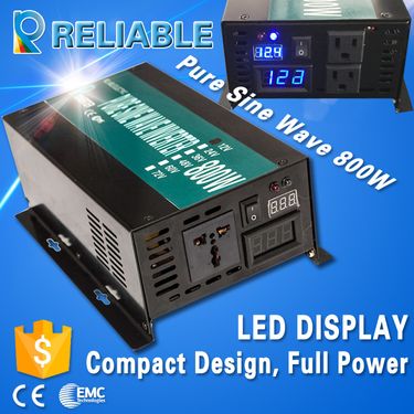

sobre la frase Y no le vayas a poner agua destilada hasta arriba!!!!!!, esto me quiere decir que si le puedo colocar agua destilada pero NO llenarla a full en cada vaso de la supuesta batería gel.
además no uso inversor axpert ni nada eso, adjunto imagen del tipo inversor que uso
Archivo adjunto 29912

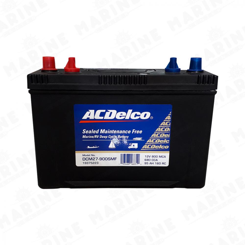

Archivo adjunto 29917
navegando en el red encontré es tipo de batería le hacen llamara marina y según la etiqueta son de ciclo profundo 12V a 95Ah, voy a solicitar mas información sobre esta batería.
Mas adelante veré donde consigo la batería gel 6v a 600ah y tiene 3000 ciclos al 50%
