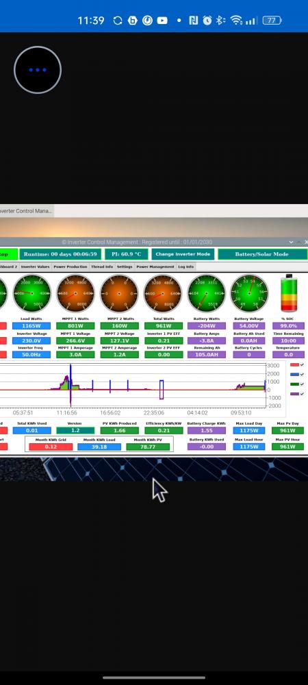

De placas y si no fuera suficiente lo que entran de placas pues cogería algo de baterías

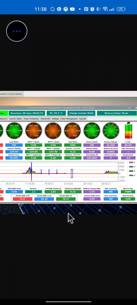

Archivo adjunto 29870
Archivo adjunto 29871
Ahí tienes dos ejemplos el primer ejemplo están las baterías completamente cargadas y ya no están aportando nada los paneles solamente aportan lo que consume el inversor y en la segunda imagen hay puesta en marcha una bomba de riego que está consumiendo en la 1100 watios, las placas están aportando lo que pueden aportar en estos momentos ya que aquí donde yo las tengo ahora mismo está nublado y el resto lo cogen de baterías

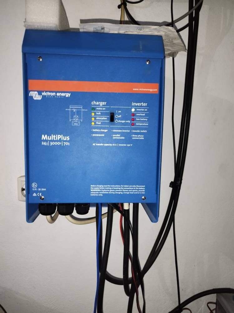

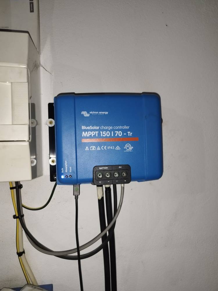

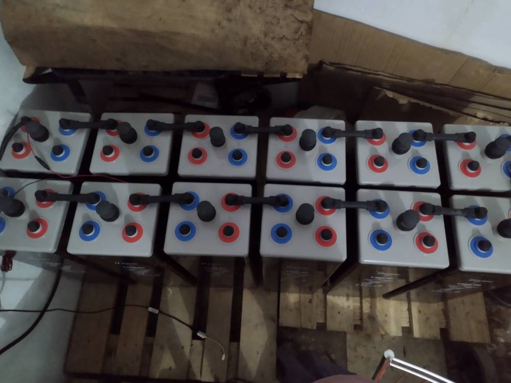

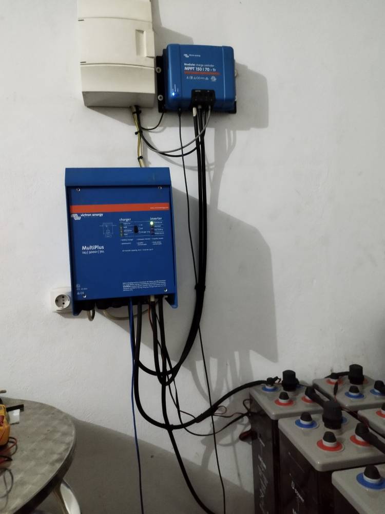

Bueno pues aquí mando unas fotos de mi humilde instalación a ver si me ayudais para la instalación del shunt.He de decir que el regulador va conectado a los bornes del inversor y del inversor ya a baterías,es correcta esa forma de conectar el sistema?gracias a todos por vuestra ayudaArchivo adjunto 29872Archivo adjunto 29873Archivo adjunto 29874Archivo adjunto 29875Archivo adjunto 29875Archivo adjunto 29877

Algunas masArchivo adjunto 29878Archivo adjunto 29879

Re: Duda consumo placas o baterias
Pues lo tienes muy fácil, solo tienes que intercalarlo en el cable negativo que va de la batería al inversor.
Mira en la página de Victron que tienes todos los esquemas de como se conecta.
Pero en tu caso es sencillo, cortas el negativo, y pones en medio el smart shunt. Luego le conectas el cablecillo del positivo al positivo de tu batería y listo. Necesitarás crimpar dos terminales para conectar el shunt.
