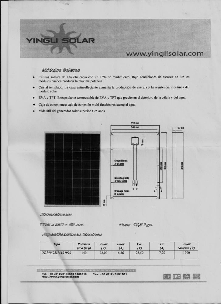

, un inversor Solener de 1500 w. un regulador MPPT 150v ( en este momento no recuerdo si 50 o 60 ah ), y antes tenia 5 placas de 40 celulas . pero me regalaron 5 de 70 celulas que las colocare al mismo tiempo que los acumuladores ,(lo de las de 40 si puedo aprovecharlas , ya sera otra pregunta :-) )

Pon las caracteristicas de las placas de 48 y miramos si pueden ir en series de 3 en paralelo con series de 2 de las de 60 o series de 4 con series de 3 o que es lo mas barato que puedes hacer con ellas antes de decidir nada
Hay que jugar con los voltajes para perder lo menos posible

aunque me parezca increiblea mi mismo he encontrado la documentacion de la compra de esas placas :-)
envio la hoja escaneada . Archivo adjunto 29865
Re: opinion sobre acumuladores .
Ok tenemos 30V y 8,18A de las que tienes ahora
Y las otras 22V y 6,36A
El sistema es a 24V con regulador mppt de 150V maximo
vale dos series de 30V con dos placas y tres placas de 22V en una serie, haces el paralelo de las 3 series y te quedas al voltaje del grupo mas bajo 60V, te hace falta conseguir otra placa de 60 y otra de 48 para provecharlo bien, en el mercado de segunda mano la encuentras fijo, asi tendrias 3 series de 30 y 2 series de 48
Otra opcion 4 de 60 en serie y las 5 de 48 en serie, luego haces el paralelo con ambas series y te quedas al voltaje mas bajo que seria 5x22= 110V de esta manera desperdicias una de 60 y no te gastas nada, ten cuidado que 110V ya pican
En este caso el Voc de 28 se acerca a los limites del mppt si pones 5 placas en serie pero no te llegara a 150V ni en invierno, no obstante vigila el voltaje

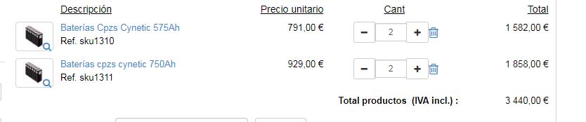

que me aconsejas de capacidad de baterias? , estaba entre las cynetic cpzs de 575 ah o las de 750 ah .
Archivo adjunto 29869
