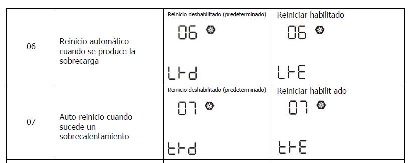

Buenos dias,a ver si me podeis ayudar.Tengo un inversor axpert de 3000w.Cuando la mujer me conecta mas d 3000w me salta el inveror como es normal.La cuestion que el.inversor lo tengo en otra ubicacion y cuando salta hay qe ir alli a rearmar.E intentado montar un icp de 10a y es mas rapido el inversor que el.icp.E puesto 1 guardsmotor y lo mismo.¿Que podria montar para que me saltase una proteccion antes que el inversor?

Los inversores axpert tienen un parámetro de configuración para que se rearme solo. El número no me acuerdo. Échale un ojo al manual

Mira si puede ser esto, pero ojo que si no desconectas consumos para evitar la sobrecarga puedes entrar en un ciclo de reinicios que estropees algo.
Lo mas efectivo es determinar que consumos no pueden hacerse a la vez y evitarlos contando que el frigorifico, lavadora y motores cuando entran produce un pico que se suma a lo que en ese momento se este demandando.

Cierto lo del ciclo de reinicios. No es comun que se estropee algo por que eso suceda pero puede ocurrir.
Yo tenia el mismo problema, tenia un calentador de agua consumiendo unos 1500W i un microondas 1600W en un inversor de 3000W. El problema es que cuando ponia el microondas si arrancaba el calentador de agua simplemente porque habria el grifo un poquitillo, saltaba. Lo que hice fue poner un temporizador de una hora en el calentador. Por lo que cuando preveo que voy a usar mucha agua para ducharme o lo que sea le doy, esta una hora maximo i se apaga. Asi prevengo que salte a la vez que el microondas.

Lo del reinicio automatico ya lo valore,pero cuando esta la mujer sola por mucho que lo explique no hay manera q cuando conecta 1 gran consumo no ponga 2 a la vez.Tengo miedo que empieze a reiniciarse varias veces y pete.Por eso era poner un tipo magnetotermico para esa potencia que salte pero no encuentro nada para ese amperaje
