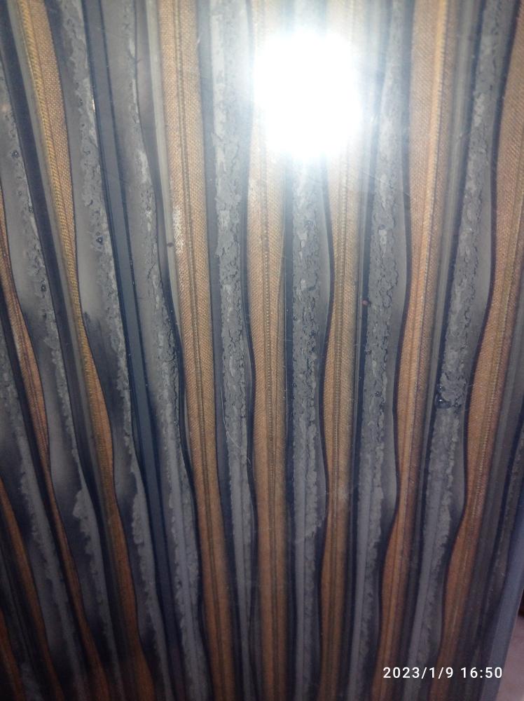

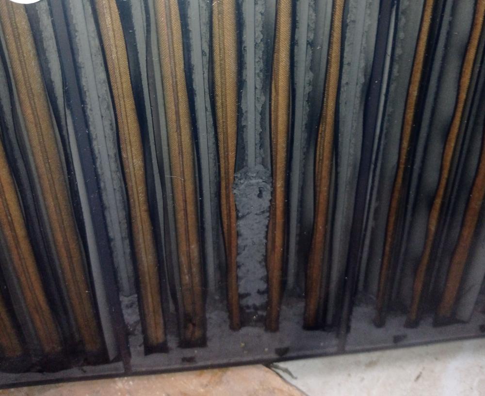

    BATERIAS 6v-img_20230109_165013.jpgBATERIAS 6v-222.jpg Esta es la pinta que tienen en 19 días y se les esta sacando desde que se va el sol hasta por la mañana cuando empieza la carga aproximadamente 1,2 KW/h , tb decir que las fotos son de una instalación que lleva 8 baterías de 6v 600A , ósea a 48v ,un inversor cargador de 5000w y 8 placas de 450w se supone que útiles debería de poder usar unos 14000w/h hasta el 50% aprox. y les saco lo que he dicho 1,2 o 1,6 KW/h por las noches nada mas y para contestar a lo de antes , he puesto la ecualización en el otro sistema que tengo de 24v y se ha mantenido a 28,8v o 28,7 durante 2 horas con los tapones abiertos de las bateras , el polímetro marcaba casi igual que el inversor 28,6 y 28,7 v la densidad a subido a 1,16 nada mas así que estoy ya perdido no lo entiendo y creo que no recuperaran ya nada porque tal como se ve en las fotos el plomo esta saliendo de las placas y acumulándose en el fondo. Gracias.

    28.6 no es ecualizar, ni siquiera es hacer bien la absorción. Tienes que ponerlar a 31v.
    Y si están muy sulftadas necesitan muchas horas, con dos horas a 28,8 no les haces ni cosquillas.
    De todas formas si se estuvieran cargando bien no debería de pasar eso.
    Deberías comprobar si el hibrido les mete amperios y cuántos.
    En condiciones buenas le debería de meter más de 50A varias horas y debería de cargarlas bien.
    Si eran nuevas y se te han puesto asi en menos de un mes no se están cargando bien. Vas a tener que revisar que tus placas producen lo que deberían y que el regulador carga idem. Desde luego algo pasa, pero lo de las baterías tiene pinta de ser una consecuencia, no el problema.

    1/ Las tensiones a programar, dependen del tipo de bateria. Las tuyas no son flooded, (placas planas) sino OPZS. (tubular)
    En el video programa flooded, y habla de configurar los paremetros 26 y 27. No se puede. Para eso necesitaria programar USER, y tendria acceso a modificar los 26 y 27.
    Haz caso a lo que te dicen en el foro, de subir la tension bulk, y la de ecualizacion, sino, no puedes intentar de sanear la situacion.
    Lo de "formar placas", eso ya hace varias decadas que no se hace en fabrica.
    Costaba demasiado energia. Ponian todas las placas de plomo puro poroso, y hacian varios ciclos de carga y descarga, hasta conseguir una placa de plomo, y la otra de bioxido de plomo.
    Hoy ponen una rejilla de plomo (rellanada de plomo poroso), y la otra es una rejilla de plomo, rellenada a presion con bioxido de plomo, tambien poroso. placa positiva.
    murcia
    4.409
    Predeterminado Re: BATERIAS 6v
    La placa positiva esta colocada en una bolsa (la parte que ves en marron claro).
    Este tipo de baterias OPZS, empieza a burbujear a partir de 2,4v/ vaso. (28,8v)
    Por debajo de esta tension, no burbujea, y el acido se estratifica (baja al fondo), impidiendo que la parte alta de la bateria trabaja.
    La unica forma de intentar de recuperar esta bateria (y quitar algo de sulfato), es ecualizar varias veces a 31v, como te lo han dicho arriba.

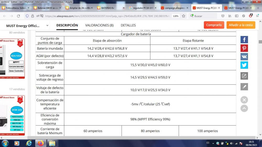

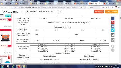

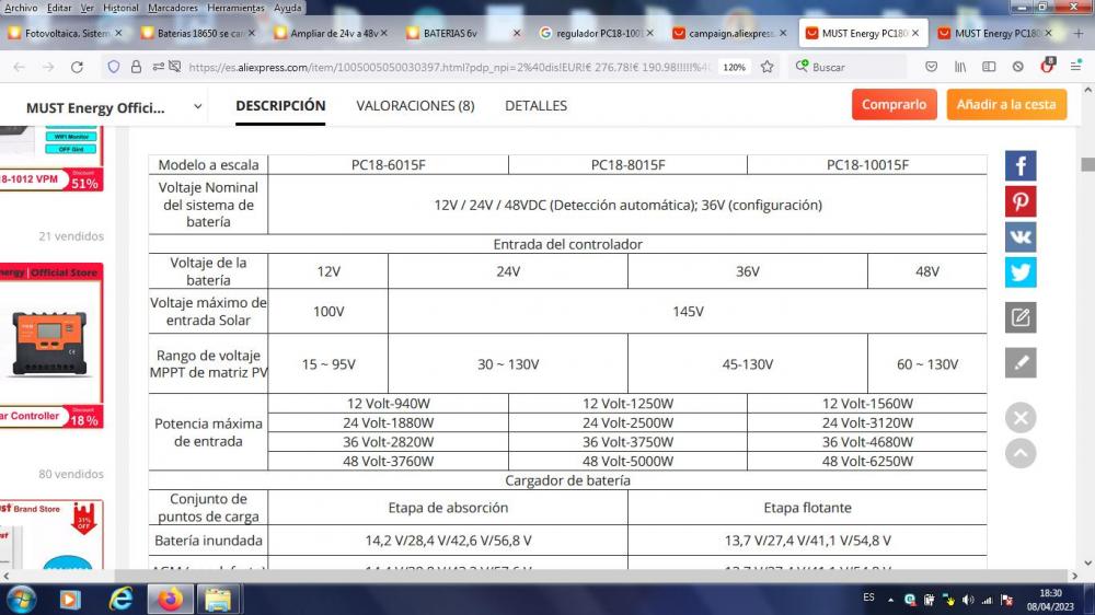

    Las especificaciones del PC18-10015F lo indica bien claro:
    BATERIA - Flooded battery - Estado Absorcion -> 14.2 / 28.4 / 42.6 / 56.8v
    . - Estado Flotacion -> 13.7 / 27.4 / 41.1 / 54.8v
    . - AGM/GEl/Leadbattery (predeterm) - Estado Absorcion -> 14.4 / 28.8 / 43.2 / 57.6v
    . - Estado Flotacion -> 14.2 / 28.4 / 42.6 / 56.8v
    . para todos los tipos: - Voltaje de sobrecarga -> 15.5 / 30.0 / 45.0 / 60.0v
    . - voltaje de recuperacion -> 14.5 /29.5 / 44.5 / 59.0v
    En las tres configuraciones de instalacion que tienes (24 / 36 y 48V) el regulador controla y se adecua a las tensiones maximas que puedes configurar conforme a los valores que la tabla especifica, los 29.1v que indicas poder configurar en bulk a 24v, dependiendo de en que punto se midan (pantalla del regulador, salida de bateria del regulador o bornas de bateria) puede verse afectado bien por la compensacion de temperatura, (ese regulador tiene entrada de sonda de temperatura), o de caidas de tension en el cableado regulador bateria, pero NUNCA podra superar los 30.0v de la tension de sobrecarga ya que si asi fuera se desconectaria el regulador de la bateria y no se reconectara hasta que la tension no baje de 29.5v.
    Ese regulador no sirve para baterias que necesiten Ecualizacion con tensiones superiores a 29.1v para 24v, (OPzS ...)
    En la conexion lo primero es conectar el regulador a la bateria, con esto el regulador interpreta el voltaje de la instalacion (12/24/36/48v) y en base a la tension de bateria que vea -> ajusta los valores de Absorcion/Flotacion y corte por alta o baja tension de bateria en base a las caracteristicas que la tabla indica, por esto que aunque con bateria de 48V pueda llegar 56.8v de Absorcion y 54.8v de flotacion esto no lo puede hacer en bateria de 36v o 24V ya que sus parametros base no lo permiten, y como puedes ver la fase de 'Ecualizacion' ni la menciona.
    Si todos los elementos de esa instalacion te los ha facilitado el mismo vendedor no dice mucho de su profesionalidad.
