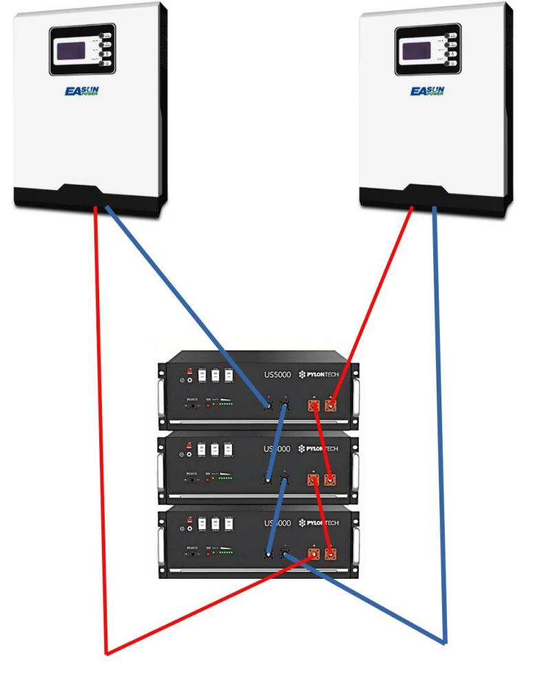

Voy a conectar 3 baterias Pylontech US5000 con dos inversores Easun 5.5 kw. Mi duda es si puedo conectarlas como pongo en el esquema de abajo, usando dos juegos de cables de Pylontech.
Archivo adjunto 29727
Por lo que he podido ver en algun video de youtube, lo normal es ponerle un juego de cables de un inversor a otro, pero me parece que de esta forma se reparte la corriente entre dos juegos de cables y van a ir con menos carga. Dos inversores y tres US5000 me parece mucha carga para un solo juego de cables.
La duda es que si lo pongo de esta manera haya algun problema con la carga de las baterias, a mi me parece que no deberia, pero no lo se.
De verdad que agradeceria mucho cualquier informacion.

La configuracion de dos inversores en paralelo con baterias en serie la he visto muchas veces, creo que no debe dar problemas. La duda de poner los cables de esta manera es por comodidad y seguridad. Lo que he visto normalmente es que hacen un puente de un inversor a otro, es decir, llevan unos cables de la bateria a uno de los inversores y luego de ese inversor ponen unos cables desde los conectores de ese inversor a los conectores del otro inversor en paralelo. Esto supone que toda la corriente que toman los dos inversores de las baterias pasa por un unico cable. Teniendo en cuenta que son 11kw de inversores y 15kw de bateria me preocupa que un solo cable vaya muy al limite.
Con la configuracion que he pensado, si mis conocimientos no son erroneos, la corriente se divide en dos juegos de cables y deberia ir mucho mas sobrado, sin riesgo de calentamiento y con menos perdida. Lo que desconozco es si conectando de esta manera produce algun efecto indeseado en el funcionamiento de las baterias o los inversores.

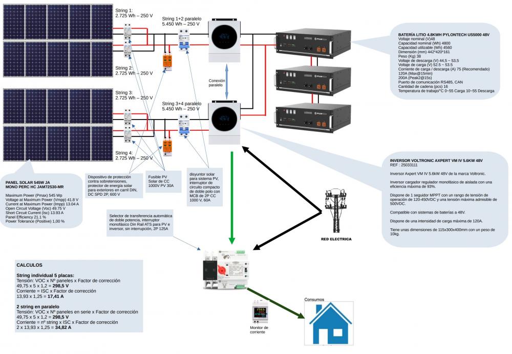

Te pongo un esquema de la instalacion por si fuese necesario.
Archivo adjunto 29837
Por que pones en paralelo las series a cada uno de esos voltronics? Cada uno de ellos tiene 2 MPPT así que podrías llevar los cables de cada una de las 4 series a cada uno de los 2x (2MPPT) que tienes. Además así te puedes ahorrar el disyuntor solar que pones ahí. Eso punto número uno.
Punto número dos es que la intensidad máxima de cada MPPT de esos Voltronics 7.2 son 18A, así que todo lo demás hasta los 34.82A que tienes en tus cálculos se perdería: casi la mitad!
punto número 3, el contactor ese es muy lento: mejor poner un contactor de 12V alimentado con la salida de generador de uno de los voltronics que meta la red en la entrada de AC IN en caso de batería baja y ponerlos en bypass (así proteges más la batería, pues no cortan por bajo voltaje, aunque eso es configurable)
En resumidas cuentas, el concepto está bien pero lo tienes que afinar un bastante.
Antes que nada gracias por contestar, este es un mundo mas complejo de lo que parece y toda ayuda es poca.
Al punto numero uno nada que objetar, ya habia previsto poner las conexiones como tu dices. El fallo del esquema es que lo hice para los Axpert de 5,5Kw, que solo tienen un MPPT, pero cuando he ido a comprarlos he visto los de 7,2, que no sabia ni que existian y por la poca diferencia de precio me ha parecido mejor opcion. No he modificado el esquema por pereza mas que otra cosa y porque el hilo va de las conexiones de las baterias que es en lo que sigo teniendo dudas, pero se agradece la observacion.
El punto numero dos queda aclarado, como al final cada string de 17,4A va conectado a una entrada MPPT de 18A se supone que no deberia haber perdidas.
El punto numero tres pues la verdad es que no me estoy enterando muy bien, perdona mi ignorancia. No se si por contactor te refieres al Selector de transferencia automática. Por cierto, no tengo ningun generador, va conectado a la red, pero sin volcado ni nada, solo para cuando no tengo energia ni en las placas ni en las baterias.
