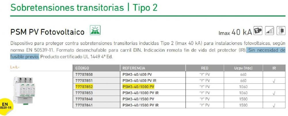

Archivo adjunto 29684
Efectivamente es ese modelo. Pero mi duda es si soporta los 800 V de Voc de mi string, o si está derivando a tierra el voltaje que pase de los 530 V. que indica como Ucpv.
Y gracias por responder.
Re: Protector de sobretensión en bombeo solar Directo
En la parte inferior de los 'descargadores indica PSM-45/1000, piensa que la proteccion de los modulos esta en estrella con lo que para que algun modulo actue tiene que sobrepasar 530 por raiz de tres, que son mas de 920V

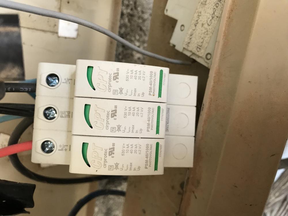

Lo estas instalando tu o te lo estan instalando? todos estos detalles te los tiene que contestar el instalador y te indicara si lo que tu pretendes es conveniente o no y el porque
Archivo adjunto 29701
